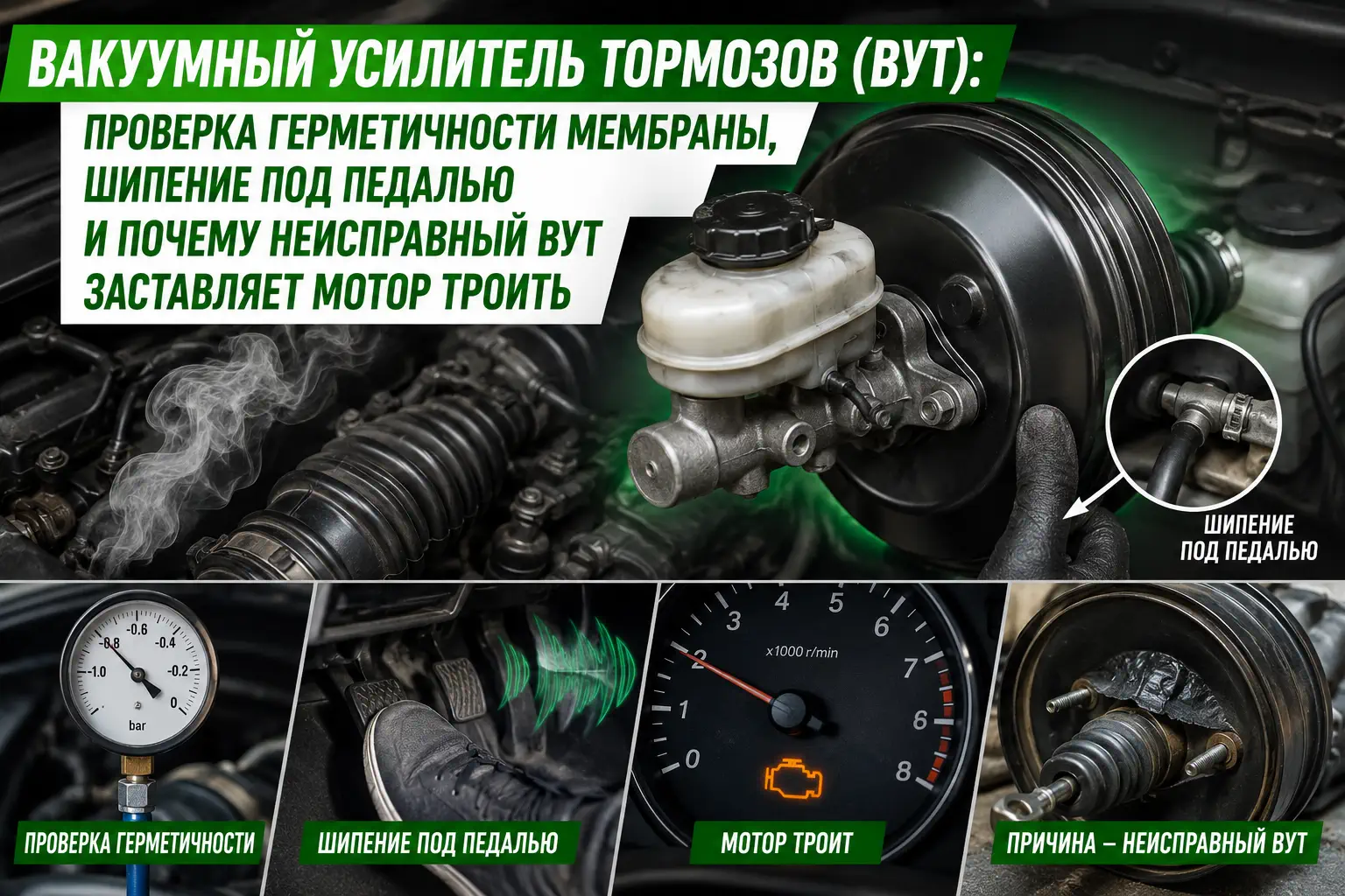

Почему вакуумный усилитель тормозов — это не просто 'коробка под капотом'
Представьте: вы едете по трассе, наслаждаетесь дорогой, и вдруг педаль тормоза становится 'ватной', а мотор начинает троить, как будто ему не хватает воздуха. Знакомо? А теперь добавьте к этому шипение под ногами, словно змея решила поселиться в вашем автомобиле. Если эти симптомы вам не понаслышке знакомы, значит, вы уже столкнулись с одной из самых коварных неисправностей тормозной системы — проблемой вакуумного усилителя тормозов (ВУТ).
Но почему же этот узел, который многие автовладельцы воспринимают как нечто само собой разумеющееся, способен так сильно испортить жизнь? И как связаны между собой шипение под педалью, троящий мотор и герметичность мембраны? Давайте разберёмся — не только в теории, но и на практике, с примерами из реальной жизни.

Вакуумный усилитель тормозов (ВУТ) — это устройство, которое использует разрежение во впускном коллекторе двигателя для усиления усилия, прикладываемого водителем к педали тормоза. Проще говоря, без ВУТ вам пришлось бы давить на педаль с силой, сравнимой с подъёмом штанги в спортзале, чтобы остановить автомобиль. А с ним — достаточно лёгкого нажатия.
Конструктивно ВУТ состоит из нескольких ключевых элементов:
- Корпус — обычно металлический или пластиковый, разделённый на две камеры;
- Мембрана — гибкая перегородка, которая делит корпус на вакуумную и атмосферную камеры;
- Обратный клапан — обеспечивает сохранение вакуума в системе даже при заглушенном двигателе;
- Толкатель — передаёт усилие от педали тормоза к главному тормозному цилиндру.
Но что происходит, если мембрана теряет герметичность? Или обратный клапан перестаёт выполнять свою функцию? Давайте разберёмся по порядку.
