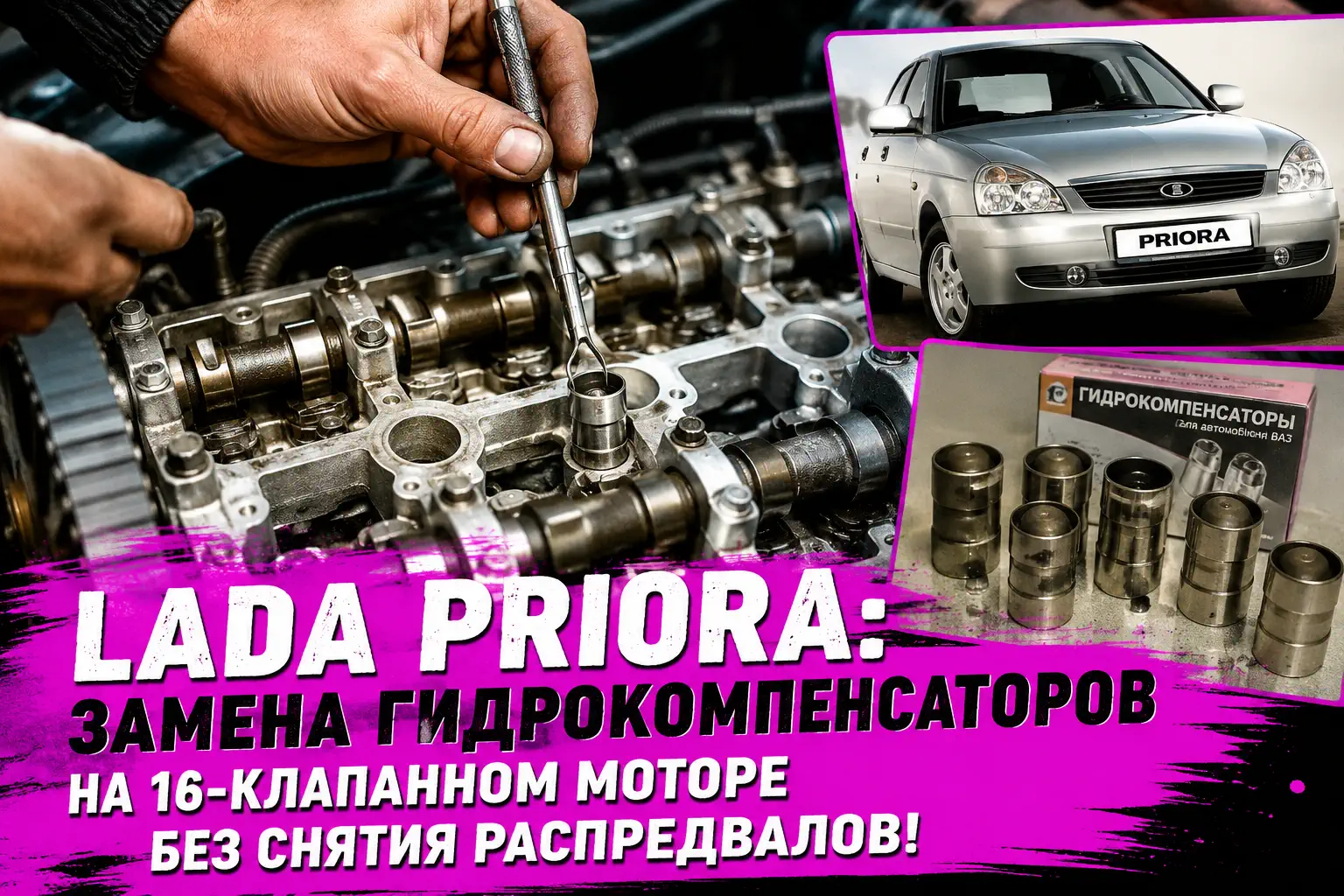

Замена гидрокомпенсаторов без снятия распредвалов — пошаговая инструкция
Теперь самое интересное.
Шаг 1. Выставляем нужное положение распредвала
Кулачок распредвала должен смотреть вверх.
Это снимает нагрузку с гидрокомпенсатора.
Проворачиваем коленвал ключом аккуратно и без резких движений.
Шаг 2. Отжимаем клапан
Для этого используют:
  • специальный съемник;
  • либо самодельное приспособление.
Некоторые умудряются работать отверткой... но я так делать не советую. Очень легко повредить поверхность.
Шаг 3. Извлекаем гидрокомпенсатор
Используем магнит.
Иногда гидрик выходит сразу. Иногда сидит намертво.
Если закис:
  • слегка покачиваем;
  • добавляем немного масла;
  • работаем без фанатизма.
Главное — не царапать посадочное место.
Шаг 4. Проверяем состояние
Изношенный гидрик обычно:
  • легко продавливается;
  • имеет задиры;
  • люфтит;
  • загрязнен внутри.
Шаг 5. Устанавливаем новый гидрокомпенсатор
Перед установкой я всегда:
  • промываю посадочное место;
  • смазываю гидрик свежим маслом.
Некоторые ставят «сухими». Мне такой подход никогда не нравился.
Шаг 6. Повторяем процедуру
И так по каждому цилиндру.
Да, работа монотонная. Особенно под конец начинает казаться, что гидрики размножаются сами по себе...
