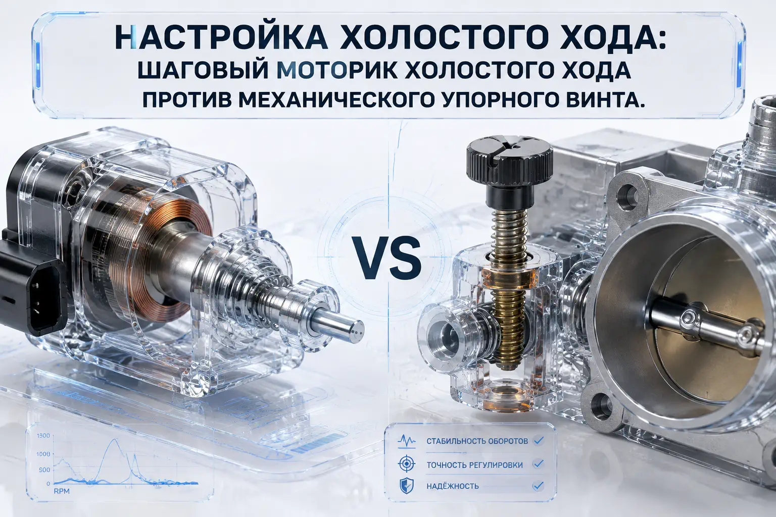

Шаговый моторчик холостого хода: как он работает
Шаговый моторчик холостого хода, который часто называют регулятором холостого хода или РХХ, управляет количеством воздуха, поступающего во впускной тракт в обход закрытой дроссельной заслонки.
Конструкция может отличаться в зависимости от двигателя, но принцип примерно одинаковый. Электронный блок управления подаёт управляющие импульсы на обмотки шагового двигателя. Ротор перемещает шток или клапан, изменяя проходное сечение воздушного канала.
Чем больше воздуха получает двигатель, тем выше потенциальные обороты.
ЭБУ постоянно оценивает ситуацию и корректирует положение регулятора. Например, вы включили кондиционер. Компрессор создаёт дополнительную нагрузку на двигатель. Блок управления заранее увеличивает подачу воздуха, чтобы обороты не просели настолько, чтобы двигатель заглох.
То же самое происходит при включении мощных электрических потребителей.
Именно поэтому шаговый моторчик холостого хода нельзя рассматривать как обычный «винт оборотов». Он является частью системы автоматического регулирования.

Механический упорный винт: простое решение с большими последствиями
Механический упорный винт ограничивает минимальное закрытие дроссельной заслонки. На некоторых старых системах он действительно является штатным элементом регулировки базового положения заслонки.
На первый взгляд всё элементарно.
Закрутили винт — заслонка немного приоткрылась — воздуха стало больше — обороты выросли.
Открутили — заслонка закрылась сильнее — воздуха меньше — обороты снизились.
Но именно здесь многие механики и владельцы автомобилей попадают в ловушку.
Если автомобиль изначально рассчитан на регулирование холостого хода через РХХ, электронную дроссельную заслонку или другую систему управления, произвольное изменение положения упорного винта нарушает исходную калибровку.
ЭБУ может начать компенсировать искусственно созданный подсос воздуха через приоткрытую заслонку. В итоге регулятор холостого хода будет работать на одном из крайних диапазонов, а двигатель всё равно может вести себя нестабильно.
Иными словами: если система должна регулировать холостой ход электронно, не стоит превращать механический упор в главный регулятор.

Если говорить именно о точности и способности автоматически компенсировать изменение нагрузки, шаговый моторчик холостого хода заметно выигрывает. Он позволяет электронному блоку управления постоянно корректировать воздушный поток.
Механический упорный винт проще, но его возможности ограничены. Он не способен самостоятельно реагировать на включение кондиционера, изменение электрической нагрузки или другие условия эксплуатации.
Зато у механической системы есть важный плюс — простота.
Поэтому вопрос «что лучше?» правильнее заменить вопросом «что предусмотрено конструкцией моего двигателя?».
Если производитель заложил электронное регулирование, не стоит превращать упорный винт в костыль. Если двигатель имеет штатную механическую настройку, не нужно искать в нём функции современной электронной системы.
