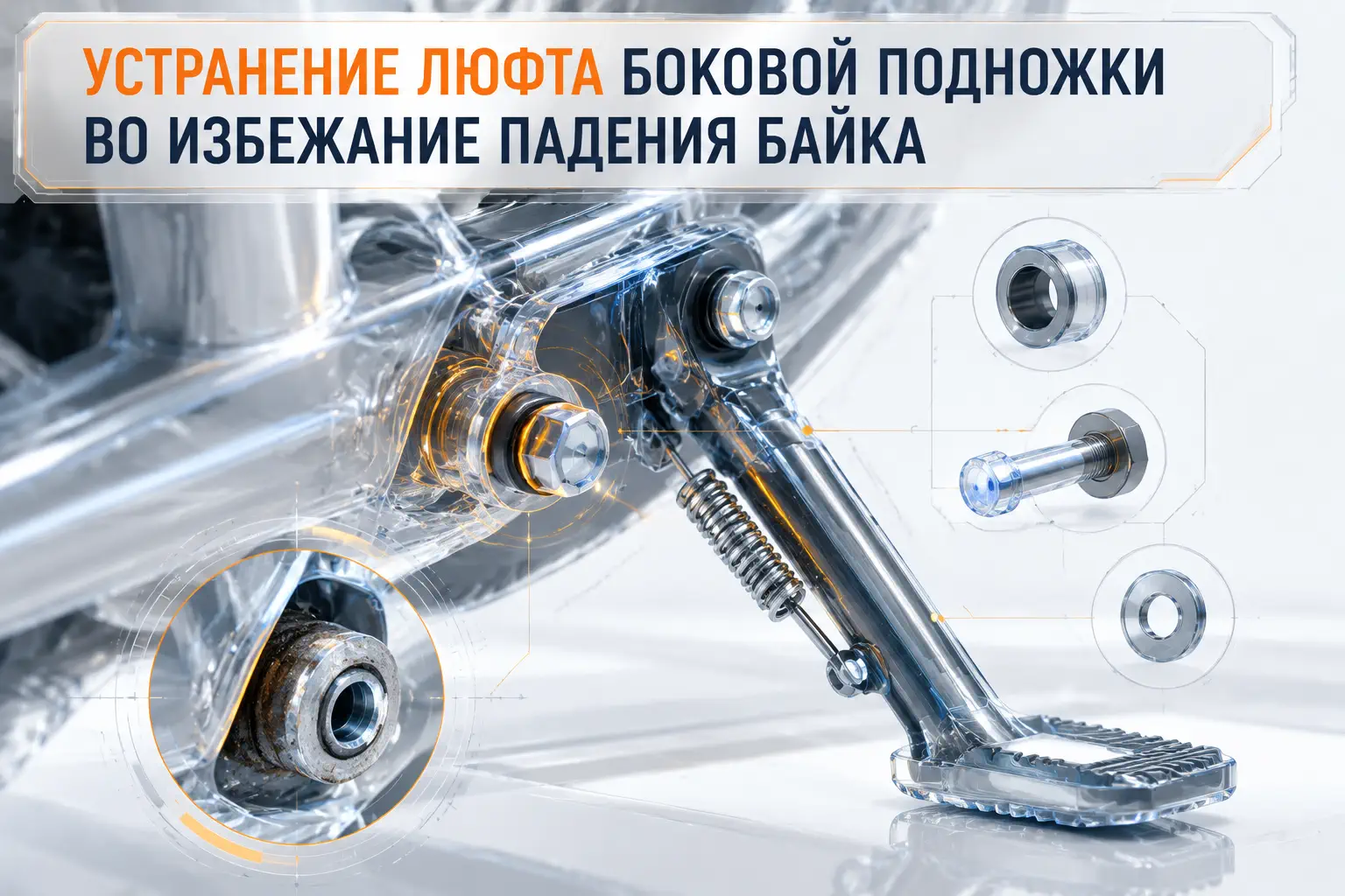

Есть детали мотоцикла, которые кажутся второстепенными ровно до того момента, пока они не начинают подводить. Боковая подножка — как раз из таких элементов. Она не участвует напрямую в разгоне, торможении или прохождении поворотов, но именно она удерживает сотни килограммов техники на стоянке. И если появляется люфт боковой подножки в месте крепления к раме, проблема уже не косметическая. В один не самый удачный момент байк может просто завалиться.
Поверьте моему опыту: я видел достаточно мотоциклов, где владелец месяцами ездил с «ну она же только чуть-чуть болтается». А потом получал царапины на пластике, погнутый рычаг КПП или, что хуже, трещину в районе крепления рамы. Мелочь? Нет. Это тот самый случай, когда маленький люфт способен превратиться в большой ремонт.
В этой статье разберем, почему возникает неисправность боковой подножки мотоцикла, как определить степень износа, когда нужна замена крепления подножки, а когда достаточно ремонта, регулировки или установки новых втулок. Также поговорим о практических нюансах, которые помогают избежать падения байка из-за неисправной стойки.

Когда появляется износ, отверстия в кронштейне постепенно разбиваются, втулки теряют форму, а осевой болт начинает двигаться не только вокруг своей оси, но и в стороны. Именно этот боковой ход многие владельцы сначала воспринимают как «нормальную особенность».
Но нормальная подножка имеет минимальный рабочий люфт. Она не должна заметно гулять вправо-влево, издавать металлический стук или менять угол наклона байка после установки.
Основные причины появления люфта крепления боковой подножки к раме
Износ втулок и осевого болта
Самая распространенная причина — естественный механический износ. В месте соединения постоянно работает металлическая пара: ось вращается, подножка складывается и раскладывается, возникают вибрации.
На некоторых моделях производитель использует сменные втулки. Это хороший вариант: меняется недорогой расходник, а не весь кронштейн. Но если долго игнорировать проблему, втулка разбивает посадочное место в раме.
