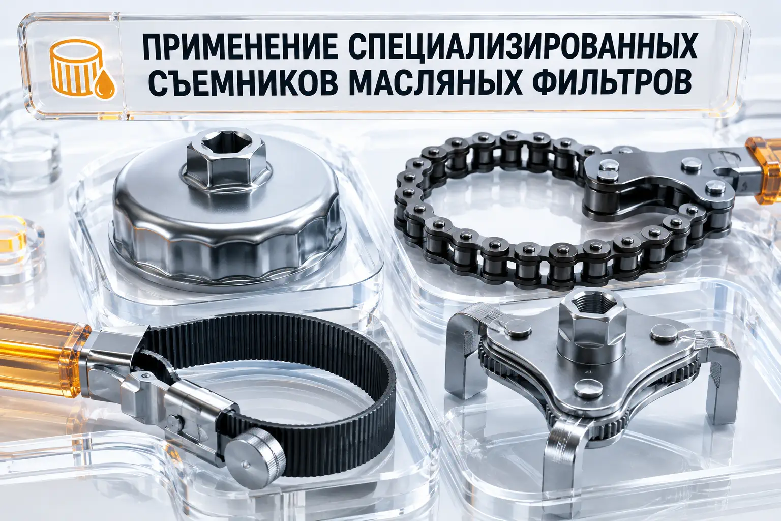

Основные виды съемников масляных фильтров
На рынке встречаются десятки конструкций, но практически все они относятся к нескольким понятным категориям. Разница между ними — в способе захвата фильтра, диапазоне диаметров и удобстве работы.
| Тип съемника | Принцип работы | Главное преимущество | Ограничение |
| Чашка | Охватывает фильтр по граням | Точная посадка и высокая надежность | Подходит только к определенному размеру |
| Цепной | Цепь затягивается вокруг корпуса | Большой диапазон диаметров | Нужен доступ к корпусу фильтра |
| Краб | Несколько лап фиксируются на фильтре | Универсальность | Не всегда удобен в очень тесных местах |
| Ленточный | Ремень или металлическая лента охватывает фильтр | Бережный захват | Может проскальзывать на масляной поверхности |
И вот здесь начинается самое интересное: «лучший» съемник существует только относительно конкретной задачи.
Съемник-чашка: точность вместо универсальности
Чашечный съемник представляет собой металлическую или усиленную пластиковую чашу, которая садится на торец фильтра. Внутренняя форма повторяет профиль корпуса, а снаружи обычно предусмотрен квадрат под трещотку или вороток.
Если фильтр имеет стандартный шестигранный или многогранный профиль на торце, чашка практически не оставляет ему шансов. Усилие передается равномерно, инструмент не скользит и не требует большого пространства вокруг фильтра.
Главный минус очевиден: размер должен совпадать. Чашка на 76 мм не превратится волшебным образом в универсальный инструмент для фильтра на 74 мм.
Поэтому чашечные съемники особенно хороши для владельцев автомобилей, которые обслуживают одну или несколько машин с одинаковыми фильтрами. Набор чашек разных размеров — уже более универсальное решение.
Цепной съемник: простой, злой и очень полезный
Конструкция цепного съемника максимально понятна. Цепь оборачивается вокруг корпуса фильтра, затем натягивается и фиксируется. При попытке повернуть инструмент цепь дополнительно затягивается.
Это тот случай, когда простота действительно является достоинством. Цепной съемник способен работать с фильтрами разного диаметра, а качественная цепь выдерживает весьма серьезное усилие.
Но есть обратная сторона. Если фильтр расположен рядом с трубками, проводкой или другими деталями, обвести его цепью бывает непросто. Кроме того, при чрезмерном усилии корпус фильтра можно деформировать.
В гаражной практике цепной инструмент особенно полезен как «тяжелая артиллерия». Когда фильтр уже не собирается откручиваться обычным ключом, цепь часто помогает победить проблему.
Съемник-краб: универсальный вариант для гаража
Крабовые съемники получили свое название из-за нескольких подвижных лап. При вращении центрального механизма лапы расходятся или сходятся, цепляясь за корпус фильтра.
Плюс такой конструкции — универсальность. Один инструмент способен работать с целым диапазоном диаметров. Для домашнего гаража это очень практично: не нужно покупать отдельную чашку под каждый фильтр.
Есть, однако, тонкость. Лапы должны уверенно контактировать с корпусом. Если фильтр сильно замаслен, тонкостенный или деформирован, захват может оказаться недостаточно надежным.
Поэтому перед приложением серьезного усилия стоит проверить, насколько равномерно краб сел на фильтр. Если одна лапа цепляется за край, а остальные держатся «на честном слове», лучше переставить инструмент. Серьезно. Пять секунд проверки могут сэкономить полчаса возни.
Ленточный съемник: когда важна деликатность
Ленточная конструкция использует ремень или металлическую ленту, которая затягивается вокруг фильтра. Давление распределяется по окружности, поэтому такой инструмент относительно бережно относится к корпусу.
Особенно полезен ленточный съемник, когда фильтр нужно снять без сильной деформации. Но поверхность должна быть достаточно чистой. Масляная пленка плюс недостаточное натяжение — и лента начинает скользить.
Ленточный съемник также ценят за компактность. Его удобно хранить в небольшом ящике с инструментами и брать с собой в поездку.
