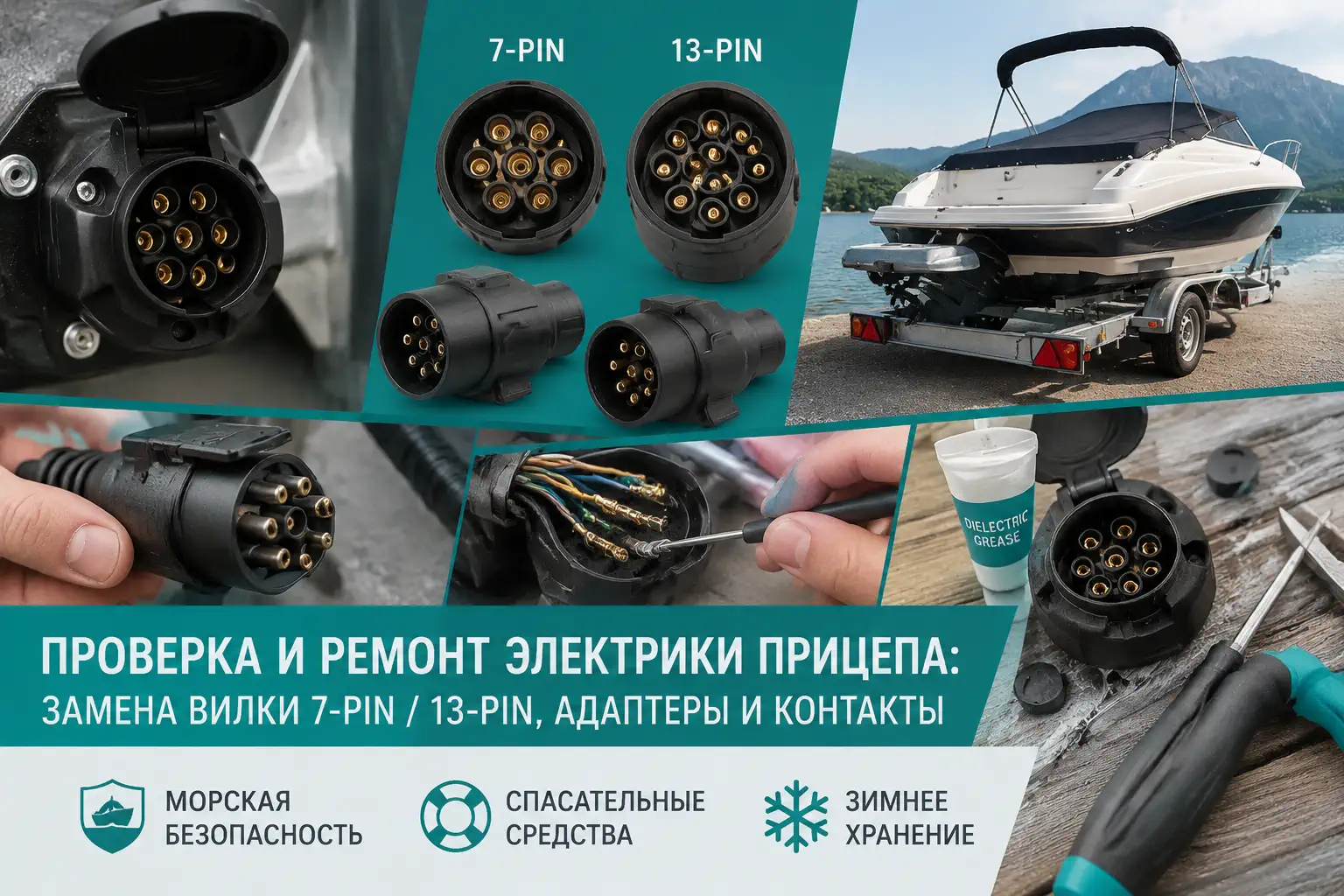

Вилка 7-pin и 13-pin: отличия и выбор подходящего варианта
Один из самых частых вопросов владельцев прицепов звучит так: «Почему нельзя просто поставить любую вилку?» Ответ простой — потому что разные стандарты рассчитаны на разные функции.
Разъём 7-pin
Вилка 7-pin считается классическим вариантом для многих лодочных прицепов. Она обычно используется для базового набора сигналов:
- левый и правый указатель поворота;
- стоп-сигналы;
- габаритные огни;
- противотуманный фонарь;
- масса.
- простота конструкции;
- широкое распространение;
- доступность запчастей.
Разъём 13-pin
Вилка 13-pin чаще встречается на современных автомобилях и европейских прицепах. Она позволяет подключать дополнительные цепи:
- постоянное питание;
- заряд аккумулятора прицепа;
- дополнительные системы управления.
Замена вилки прицепа 7-pin или 13-pin своими руками
Замена вилки электрики прицепа — одна из самых распространённых операций обслуживания. Главное — не торопиться.
Что понадобится для работы
- новая вилка 7-pin или 13-pin;
- отвёртки;
- нож для зачистки кабеля;
- обжимные клещи или качественная изоляция;
- термоусадочные трубки;
- защитная смазка для контактов.
- Отключите прицеп от автомобиля.
- Снимите старую вилку.
- Запишите расположение проводов.
- Зачистите жилы кабеля.
- Подключите контакты согласно схеме.
- Защитите соединения от влаги.
- Проверьте работу всех сигналов.

Обслуживание контактов: маленькая процедура с большим эффектом
Контакты — слабое место любой системы электрики прицепа. Особенно после спуска лодки в воду.
Правильное обслуживание включает:
- очистку контактов специальным составом;
- удаление следов окисления;
- проверку плотности соединения;
- нанесение защитной диэлектрической смазки.
