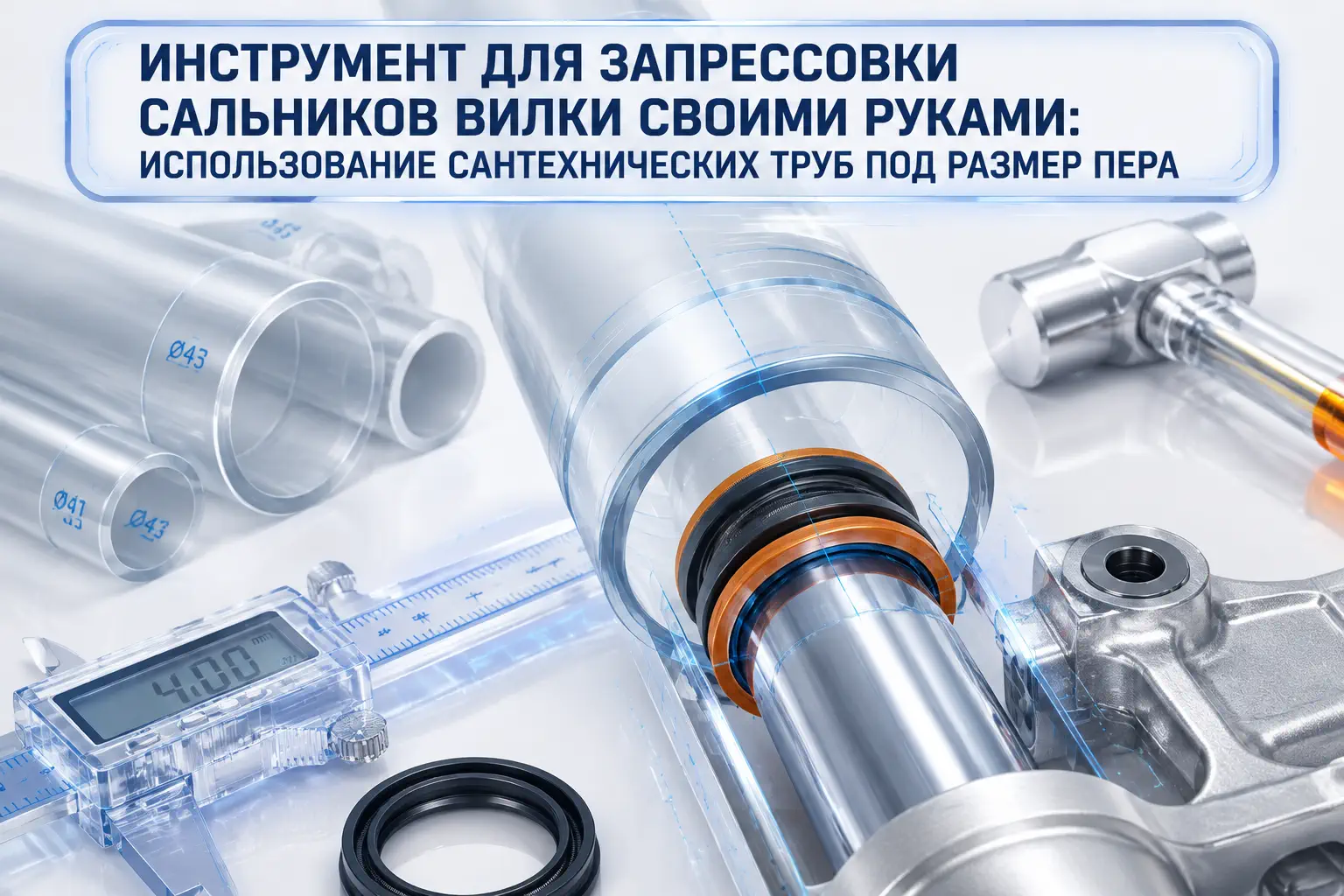

Как сделать инструмент для запрессовки сальников вилки своими руками. Подбор сантехнической трубы под размер пера, изготовление оправки и советы по замене сальников мотоцикла.
При обслуживании мотоциклетной вилки есть один момент, который многие недооценивают. Казалось бы, что может быть сложного в замене сальников? Снял старые, поставил новые — и готово. Но именно на этапе запрессовки нового сальника начинаются приключения: перекос, повреждение рабочей кромки, вмятины на корпусе... а потом владелец снова видит масло на пере вилки через пару недель.
Я много раз сталкивался с такой ситуацией в гаражных условиях. И знаете, что интересно? Часто проблема была не в качестве сальников и не в руках мастера. Просто не было правильного инструмента для запрессовки сальников вилки. А покупать фирменный установщик за немалые деньги ради одной-двух процедур хочется далеко не всем.
И тут появляется простой, но очень рабочий вариант — сделать инструмент для запрессовки сальников вилки своими руками из обычных сантехнических труб, подобранных точно под размер пера. Да-да, тех самых труб, которые многие проходят мимо в строительном магазине. Иногда решение лежит буквально под ногами.
В этой статье разберем, как правильно изготовить самодельную оправку для установки сальников вилки, какие трубы подходят, как подобрать диаметр под конкретное перо, какие ошибки чаще всего допускают при ремонте и почему аккуратная запрессовка важнее грубой силы.

Инструмент для запрессовки сальников вилки своими руками: почему самодельное решение работает
Мотоциклетная вилка — достаточно точный механизм. Внутри работают направляющие втулки, масло, пружины, клапанная система (если она предусмотрена конструкцией) и, конечно, сальники. Последние отвечают не просто за герметичность. Они удерживают масло внутри пера и не позволяют грязи попадать к рабочим поверхностям.
Когда приходит время замены, главный враг — неправильная установка.
Многие пытаются использовать отвертки, молотки, старые головки или куски металла. Иногда получается. Иногда даже надолго. Но это примерно как ремонтировать часы кухонным ножом — возможно, но зачем создавать себе проблемы?
Правильный инструмент для запрессовки сальников вилки своими руками должен выполнять простую задачу: равномерно передавать усилие по всему диаметру сальника.
Именно поэтому сантехническая труба подходит настолько хорошо.
Она:
  • имеет ровную цилиндрическую форму;
  • легко подбирается по диаметру;
  • стоит недорого;
  • доступна практически в любом строительном магазине;
  • позволяет изготовить оправку без сложного оборудования.
Поверьте моему опыту: иногда самодельный инструмент, сделанный за 20 минут, работает лучше дешевого универсального установщика из интернета.
Почему важно подобрать трубу точно под размер пера вилки
Главная ошибка новичков — брать трубу «примерно подходящую».
А тут уже как фишка ляжет. Только вот сальник — не тот элемент, где стоит играть в угадайку.
Диаметр трубы должен соответствовать внешнему диаметру сальника или быть максимально близким к нему.

Как сделать самодельную оправку для запрессовки сальников вилки из сантехнической трубы
Сам процесс изготовления довольно простой. Тут не потребуется токарный станок или сварочный аппарат.
Для работы понадобятся:
  • кусок сантехнической трубы длиной примерно 20–40 см;
  • ножовка или болгарка;
  • наждачная бумага;
  • штангенциркуль;
  • маркер;
  • изолента или хомуты (по необходимости).
Подготовка трубы под установку сальника
Первым делом отрезаем кусок трубы.
Я обычно делаю длину около 30 сантиметров. Почему? Потому что короткой оправкой неудобно работать — руки постоянно упираются в перо, а длинная дает хороший контроль удара.
Край трубы обязательно нужно обработать.
Острые края — зло.
Даже небольшой заусенец может:
  • поцарапать перо;
  • повредить пыльник;
  • оставить след на новом сальнике.
Берем наждачную бумагу и аккуратно закругляем кромку.
Маленький гаражный секрет: я иногда прогреваю пластиковую трубу горячей водой и слегка формую край под нужный размер. Получается своеобразная мягкая посадочная поверхность.
Создание направляющей оправки
В идеале инструмент должен немного надеваться на перо вилки и двигаться строго вертикально.
Если труба гуляет в стороны, появляется риск перекоса.
Можно сделать простую направляющую:
  • взять второй кусок трубы меньшего диаметра;
  • установить его внутрь основной трубы;
  • зафиксировать;
  • получить двухслойную конструкцию.
Такой вариант получается жестче.
Вот вам инсайд: на нескольких ремонтах внедорожных мотоциклов я использовал именно такую конструкцию. После этого перестал покупать одноразовые пластиковые установщики.

Как правильно запрессовать сальник вилки самодельной оправкой
Теперь самое главное — сама процедура.
Даже лучший инструмент не спасет, если делать все через силу.
Перед установкой:
  • Очистите посадочное место.
  • Проверьте отсутствие царапин.
  • Смажьте рабочую поверхность вилочным маслом.
  • Установите сальник ровно.
  • Используйте оправку по внешнему диаметру.
Далее:
  • легкими ударами осаживайте сальник;
  • контролируйте глубину посадки;
  • не торопитесь.
Я обычно делаю несколько небольших ударов по кругу. Не бейте сразу в одну точку.
Почему?
Потому что сальник может перекоситься буквально на долю миллиметра. Глазом почти незаметно. А масло найдет эту ошибку быстро.
Через неделю владелец приходит и говорит: «Опять течет».
А причина — пять минут спешки.
