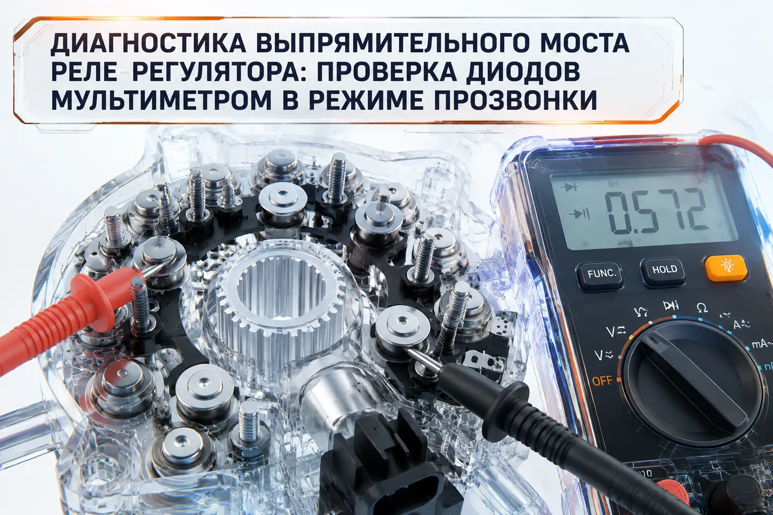

Пошаговая проверка диодов мультиметром
Теперь непосредственно диагностика выпрямительного моста.
Шаг 1. Включите режим проверки диодов
На мультиметре выберите обозначение диода — обычно это символ стрелки или треугольника, направленного к вертикальной черте.
Если у прибора совмещены режимы прозвонки и проверки диодов, убедитесь, что выбран именно режим измерения падения напряжения на диоде.
Шаг 2. Проверьте прямое направление
Подключите красный щуп к предполагаемому аноду, а черный — к катоду.
На исправном диоде мультиметр должен показать определенное прямое падение напряжения.
0,52 В — нормальная картина для одного из типов кремниевого диода.
0,00 В или значение, близкое к нулю, при этом в обеих полярностях — повод подозревать пробой.
Шаг 3. Поменяйте щупы местами
Теперь красный щуп подключите туда, где был черный, а черный — туда, где был красный.
Исправный диод должен перестать проводить. На дисплее появится OL или аналогичный символ отсутствия проводимости.
Вот эта пара измерений — самое главное.
Не одно значение. А ДВА.
Шаг 4. Повторите измерение
Проверяйте каждый доступный диод отдельно.
Для надежности можно повторить измерение несколько раз, слегка меняя положение щупов. Если показания скачут, сначала очистите контактные поверхности.

- Переведите мультиметр в режим проверки диодов.
- Проверьте каждый диод в прямом направлении.
- Поменяйте щупы местами.
- Проверьте обратное направление.
- Сравните показания всех элементов.
- При неоднозначном результате исключите влияние параллельных цепей.
- После ремонта повторно проверьте зарядку автомобиля.
исправный диод проводит в одном направлении и блокирует ток в другом.
Если он проводит в обе стороны — подозреваем пробой. Если не проводит ни в одну — подозреваем обрыв.
Но окончательный диагноз всегда нужно сопоставлять со схемой конкретного генератора и другими измерениями.

Запомните три вещи.
Первое: проверяйте диод в двух направлениях.
Второе: ориентируйтесь на падение напряжения в режиме проверки диода, а не только на звуковой сигнал.
Третье: не рассматривайте диодный мост отдельно от всей системы зарядки.
Если один диод показывает проводимость в обе стороны, это серьезный признак пробоя. Если все диоды проходят проверку, а проблема остается, ищите ее дальше — в регуляторе, обмотках, щетках, контактах или проводке.
