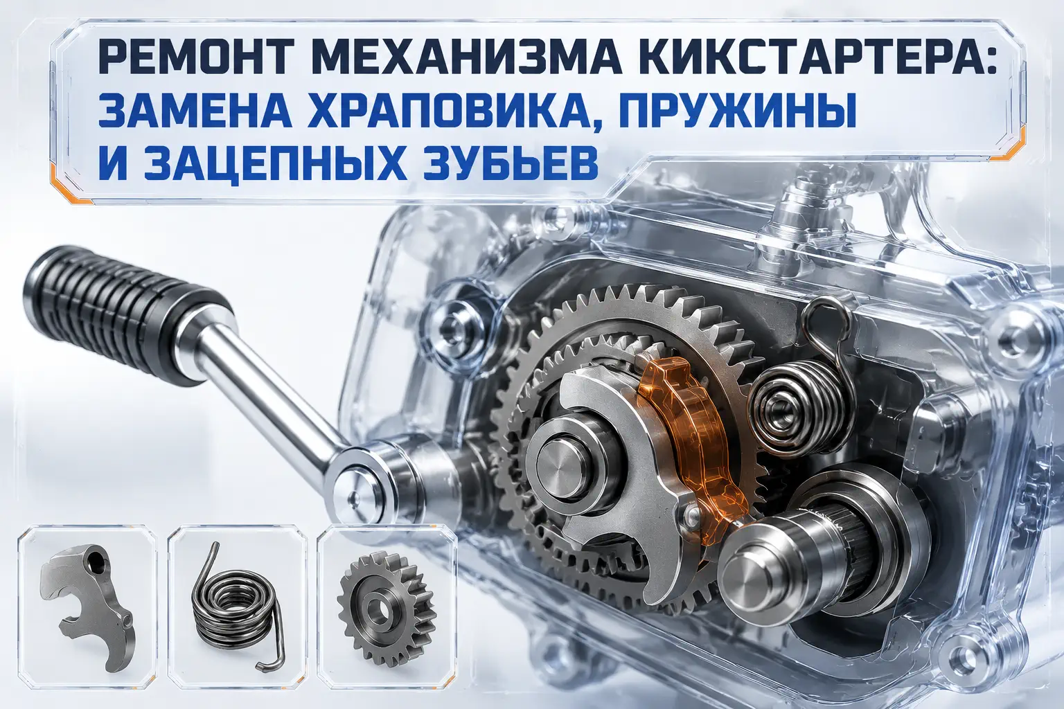

Ремонт механизма кикстартера: устройство и принцип работы
Чтобы качественно выполнить ремонт механизма кикстартера, сначала нужно понять, что происходит внутри двигателя в момент запуска.
Кикстартер работает по достаточно простой схеме:
  • Водитель нажимает на рычаг запуска.
  • Вал кикстартера передает усилие на внутреннюю шестерню.
  • Храповый механизм входит в зацепление.
  • Через зубчатую передачу вращение передается на коленчатый вал.
  • После запуска двигателя пружина возвращает механизм в исходное положение.
На словах всё выглядит элементарно. Но именно момент зацепления является самым нагруженным.
Храповик должен надежно «схватиться» за ответную часть. Если зубья закруглились или пружина потеряла жесткость, происходит знакомый симптом: нажимаешь на лапку — а двигатель не реагирует.
Основные элементы механизма кикстартера
В большинстве скутеров и питбайков используются похожие конструкции.
Главные детали:
• Вал кикстартера — принимает усилие от рычага.• Возвратная пружина — возвращает механизм после запуска.• Храповик кикстартера — обеспечивает передачу вращения только в момент запуска.• Зацепные зубья — отвечают за надежное соединение деталей.• Шестерня привода — передает усилие дальше.
Именно три элемента чаще всего становятся причиной ремонта:
  • храповик;
  • пружина кикстартера;
  • зацепные зубья механизма.
Кстати, многие владельцы меняют только одну деталь. Например, ставят новый храповик, но оставляют старую пружину. Через несколько недель проблема возвращается. Почему? Потому что механизм работает как единое целое.
