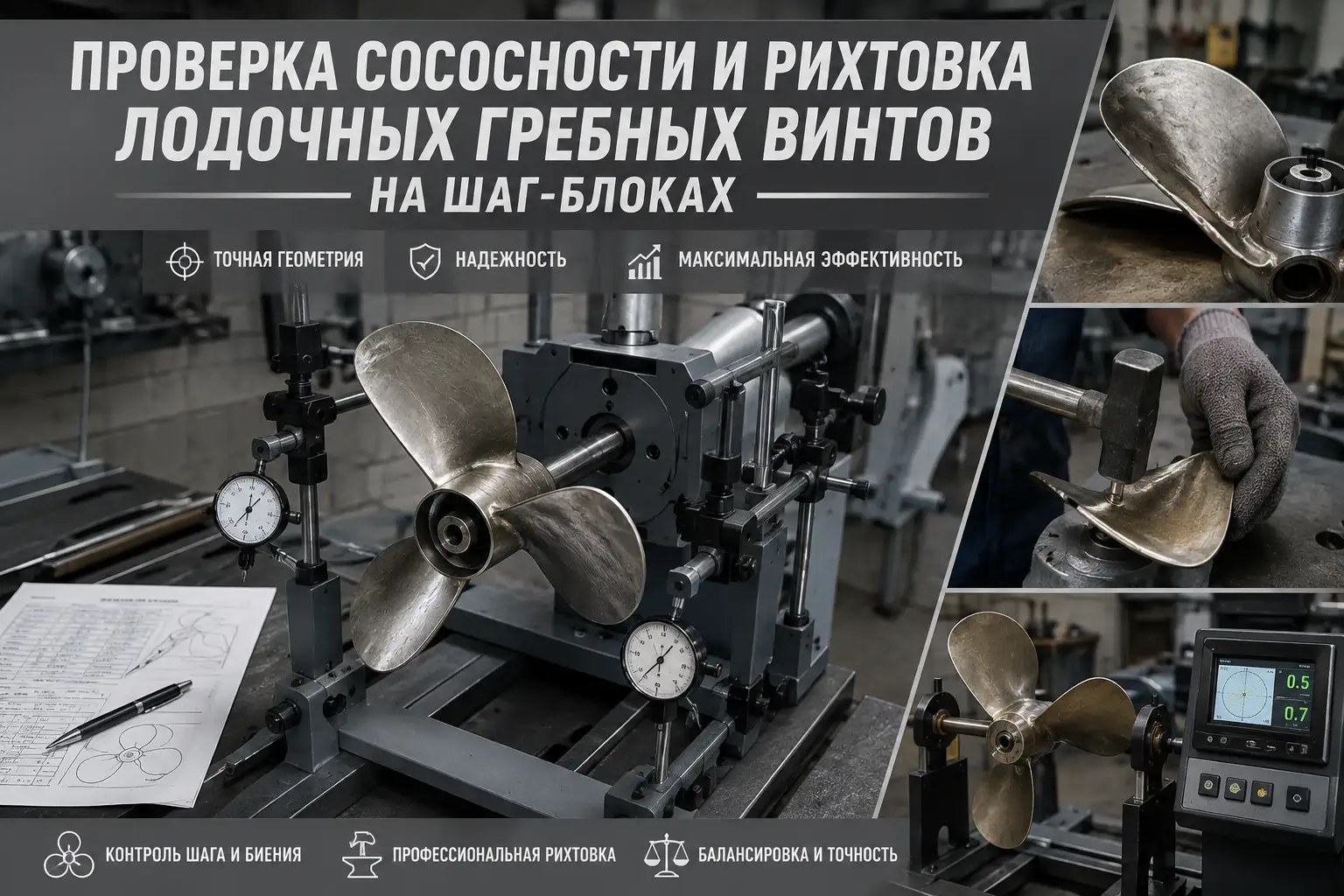

Как выполняется проверка соосности и геометрии на шаг-блоках
После подготовки винт устанавливают на контрольную оправку или соответствующий стенд. Здесь нельзя допускать люфта. Если винт установлен криво, все последующие измерения превращаются в красивую, но бесполезную цифру.
Затем задаётся базовая плоскость. От неё и выполняется сравнение лопастей.
Последовательность измерения
  • Проверить правильность установки винта на оправке.
  • Определить базовую лопасть.
  • Выбрать контрольные радиусы.
  • Измерить шаг и положение базовой лопасти.
  • Последовательно проверить остальные лопасти.
  • Сравнить результаты между собой.
  • Зафиксировать максимальное отклонение.
На практике особенно полезно составлять небольшую карту измерений. Например: 50%, 70%, 80% и 90% радиуса. Это сразу показывает, где именно начинается деформация.
Если отклонение наблюдается только у самого кончика, характер ремонта один. Если же изменение проходит практически через всю лопасть, ситуация совсем другая.
