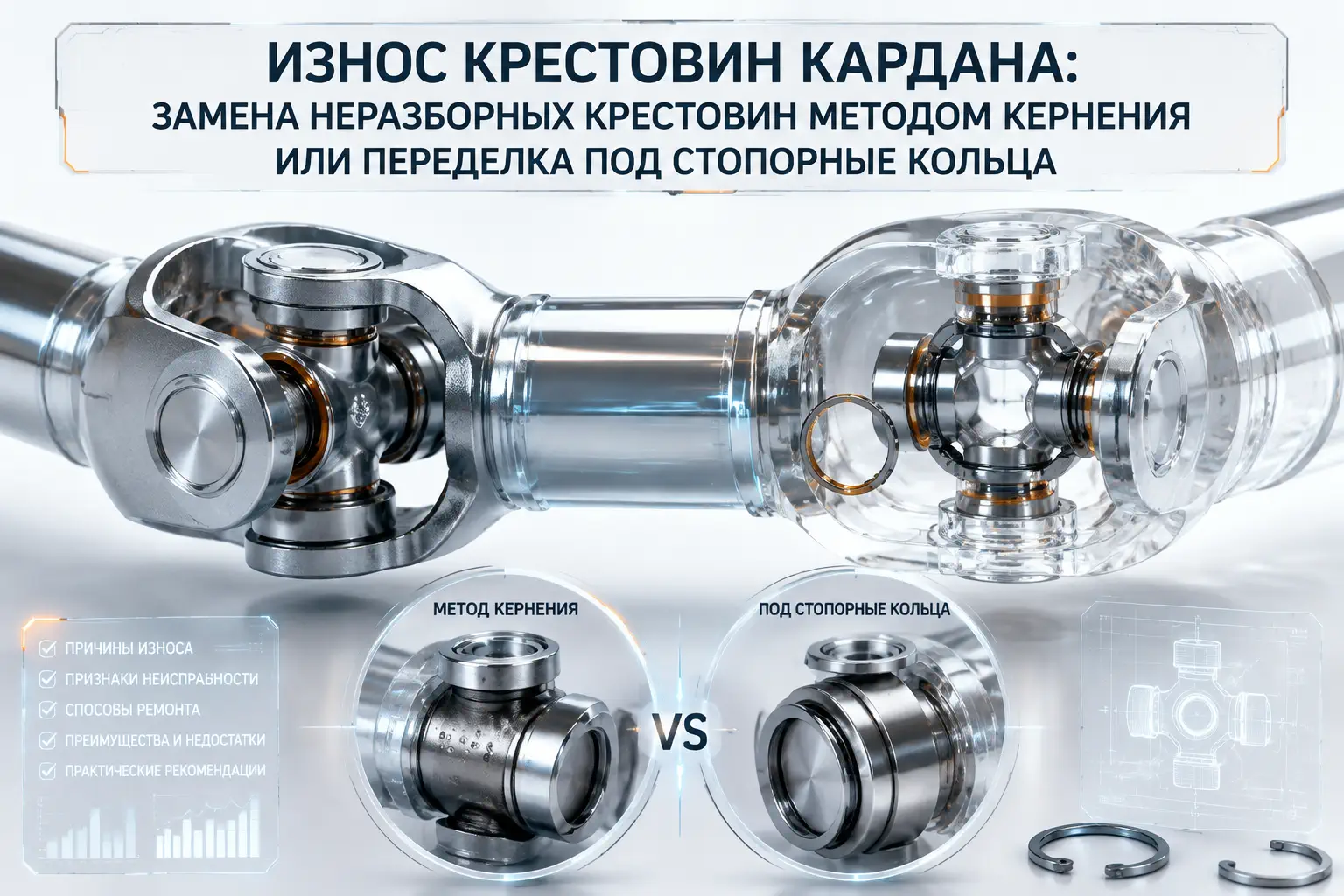

Замена неразборной крестовины кардана методом кернения
Метод кернения считается одним из самых распространенных способов ремонта заводских неразборных крестовин.
Суть метода проста: после установки новой крестовины чашки фиксируются за счет точечных углублений, нанесенных керном по краю посадочного места.
Фактически мастер создает новые точки удержания металла.
Как выполняется замена крестовины методом кернения
Типичная последовательность работ выглядит так:
  • Карданный вал снимается с автомобиля.
  • Отмечается взаимное положение деталей для сохранения балансировки.
  • Старая крестовина удаляется.
  • Посадочные места очищаются от ржавчины и загрязнений.
  • Устанавливается новая крестовина.
  • Проверяется легкость вращения чашек.
  • Выполняется фиксация кернением.
Главный момент — качество работы.
Кернить «для галочки» нельзя.
Я видел кардан после ремонта, где мастер сделал всего несколько слабых отметин молотком. Через пару тысяч километров чашка начала двигаться в посадочном месте. В итоге пришлось полностью переделывать работу.
Нормальное кернение должно надежно удерживать чашку, но при этом не деформировать посадочное место.

Переделка крестовины кардана под стопорные кольца
Второй вариант ремонта — модернизация карданного вала под классическую схему фиксации.
То есть вместо заводского кернения выполняется проточка канавок под стопорные кольца.
Это уже более серьезное вмешательство.
Как выполняется переделка под стопорные кольца
Обычно процесс включает:
  • демонтаж старой крестовины;
  • обработку посадочных мест;
  • расточку или проточку канавок;
  • подбор крестовины с подходящими размерами;
  • установку стопорных колец.
Получается конструкция, которую можно обслуживать в будущем гораздо проще.
Поменять крестовину потом — вопрос нескольких часов, а не сложной механической операции.

Сравнение: кернение или стопорные кольца
| Параметр | Кернение | Стопорные кольца |
| Стоимость ремонта | Ниже | Выше |
| Скорость выполнения | Быстрее | Дольше |
| Требования к оборудованию | Минимальные | Нужна механическая обработка |
| Повторная замена | Сложнее | Проще |
| Надежность | Высокая при правильном выполнении | Очень высокая |
| Для тяжелой эксплуатации | Средний вариант | Предпочтительный |
