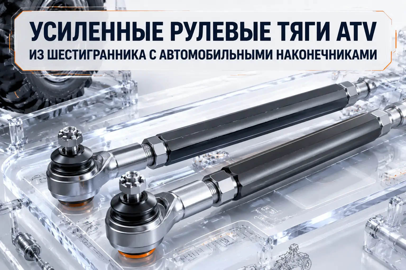

Почему цельный шестигранник — интересный вариант
Здесь есть один технический нюанс, который часто упускают.
Под «шестигранником» обычно подразумевают стальной шестигранный пруток, из которого изготавливается корпус тяги. Его преимущество не только в прочности материала.
Шестигранная форма удобна для регулировки.
На готовой тяге можно использовать ключ непосредственно за грани корпуса, не пытаясь ухватиться за гладкий круглый прут. Это особенно удобно при регулировке схождения.
Но главное — правильно подобрать материал и размеры.
Толщина шестигранника сама по себе ничего не гарантирует. Огромная тяга из неподходящей стали с плохо выполненной резьбой может оказаться хуже грамотно изготовленной детали меньшего диаметра.

Автомобильные наконечники вместо штатных ATV
Автомобильные рулевые наконечники интересны прежде всего большим выбором.
Для автомобилей существует огромное количество типоразмеров, производителей и конструкций. Можно подобрать наконечник с подходящей резьбой, конусом, диаметром пальца и необходимым диапазоном движения.
Но автомобильный наконечник нельзя выбирать только по принципу «резьба подошла — значит, подойдет».
Не подойдет.
Нужно сравнивать конструкцию узла целиком.
На что смотреть при выборе наконечника
Основные параметры:
| Параметр | Что проверять |
| Резьба | Диаметр, шаг, направление |
| Палец | Диаметр и форма посадочного конуса |
| Рабочий угол | Возможность свободного перемещения |
| Габариты | Чтобы наконечник не упирался в детали подвески |
| Прочность | Назначение и качество производителя |
| Пыльник | Состояние, герметичность, устойчивость к грязи |
| Контргайка | Совместимость с резьбой тяги |
Особенно важен конус пальца.
Если штатный кулак рассчитан на определенный конический палец, установка наконечника с другим конусом может привести к неправильной посадке. А это уже не «тюнинг», а потенциально опасная конструктивная ошибка.

Левосторонняя и правосторонняя резьба
Вот тот самый маленький нюанс, который способен превратить удобную регулировку в головную боль.
Если использовать разные направления резьбы на противоположных концах тяги, схождение можно регулировать вращением самой тяги без полного демонтажа.
Это классическая схема регулировочной тяги.
  • один конец имеет правую резьбу;
  • второй — левую;
  • наконечники соответствуют этим направлениям;
  • между ними устанавливается контргайка.
Повернули тягу — длина меняется.
Но здесь нельзя действовать «на глаз». Нужно заранее определить, какой наконечник используется с какой резьбой, и убедиться, что при вращении тяги соединение действительно затягивается, а не начинает постепенно выворачиваться.
Поверьте моему опыту: именно такие мелочи чаще всего превращают красивую самодельную деталь в бесконечную борьбу с регулировкой.

Как изготовить тягу из цельного шестигранника
Сам процесс выглядит достаточно просто, но требует нормального инструмента.
Типовая последовательность такая:
  • Снять штатную тягу и измерить ее длину.
  • Определить необходимый диапазон регулировки.
  • Измерить резьбы и посадки наконечников.
  • Выбрать материал и сечение шестигранника.
  • Отрезать заготовку.
  • Обработать торцы.
  • Выполнить резьбовые участки.
  • Установить наконечники.
  • Проверить диапазон вращения и углы.
  • Установить тягу на квадроцикл.
  • Выполнить регулировку схождения.
  • После пробного заезда повторно проверить крепеж.
На практике токарная обработка здесь очень желательна.
Нарезать резьбу вручную можно далеко не всегда, особенно если требуется точность и хорошая соосность.
Важен запас резьбы
Нельзя оставлять наконечник буквально на нескольких витках резьбы ради увеличения диапазона регулировки.
Рабочая длина резьбового соединения должна быть достаточной для надежной передачи нагрузки.
Еще один момент — нельзя бездумно протачивать шестигранник до минимального диаметра ради получения резьбы. В месте перехода с основного сечения на резьбу возникает концентрация напряжений.
Поэтому переход должен быть аккуратным, без грубых зарезов и острых рисок.

Что лучше: штатная тяга, усиленная ATV или шестигранник с автомобильным наконечником
| ВариантПрочностьРемонтопригодностьРегулировкаЦенаДля тяжелого бездорожья |
| ШтатнаяСредняяВысокаяШтатнаяСредняяЗависит от модели |
| Усиленная заводскаяВысокаяВысокаяХорошаяВыше среднейХороший вариант |
| Шестигранник + автонаконечникиВысокая*Очень высокаяОтличнаяЗависит от изготовленияОчень интересный вариант |
*При условии правильного расчета, материала, обработки и выбора наконечников.
И вот звездочка здесь не для красоты.
Самодельная усиленная рулевая тяга не становится автоматически лучше заводской только потому, что она толще.
Качественный серийный комплект от нормального производителя может оказаться более продуманным решением.
Но если требуется индивидуальная длина, специфическая геометрия или ремонтопригодность в полевых условиях, конструкция из цельного шестигранника становится очень привлекательной.

Главный нюанс: усиление должно быть системным
Вот, друзья, к чему я все это веду.
Замена штатных рулевых тяг ATV на усиленные из цельного шестигранника с автомобильными наконечниками действительно может значительно повысить надежность рулевого управления подготовленного квадроцикла.
Но хорошая конструкция начинается не с шестигранника.
Она начинается с понимания нагрузки.
Нужно учитывать массу колес, вылет дисков, геометрию подвески, угол работы наконечника, длину тяги, резьбовые соединения и состояние остальных компонентов рулевого механизма.
Если хотя бы один элемент выбран случайно, вся идея теряет смысл.
А вот если подойти к вопросу системно, получается очень практичная конструкция: прочная, регулируемая, ремонтопригодная и относительно простая в изготовлении.
Для экспедиционного ATV это особенно ценно. Потому что в лесу ближайший магазин запчастей иногда находится не просто далеко. Он находится «где-то в другой жизни».
Что в итоге получает владелец ATV
Усиленные рулевые тяги ATV из цельного шестигранника — это не универсальная обязательная модернизация для каждого квадроцикла. Но для тяжелого бездорожья, больших колес и экспедиционной подготовки решение действительно имеет смысл.
Главные преимущества — увеличенный запас прочности, удобная регулировка, ремонтопригодность и возможность подобрать автомобильные рулевые наконечники под конкретную конструкцию.
При этом нельзя забывать о геометрии и безопасности. После установки обязательно проверяйте схождение, углы работы наконечников, зазоры и крепление всех соединений.
Поверьте, хороший тюнинг — это не когда деталь выглядит сурово. Это когда после сотни километров грязи, камней и колеи вы возвращаетесь домой и понимаете: ничего не разболталось, руль работает точно, а техника готова ехать дальше.
Если вы планируете замену штатных рулевых тяг ATV, сначала снимите размеры штатной детали и составьте карту всех посадок и резьб. А если уже сделали такую переделку — поделитесь своим опытом, размерами и результатом в комментариях. Именно реальные конфигурации квадроциклов помогают находить удачные решения для следующего проекта.
