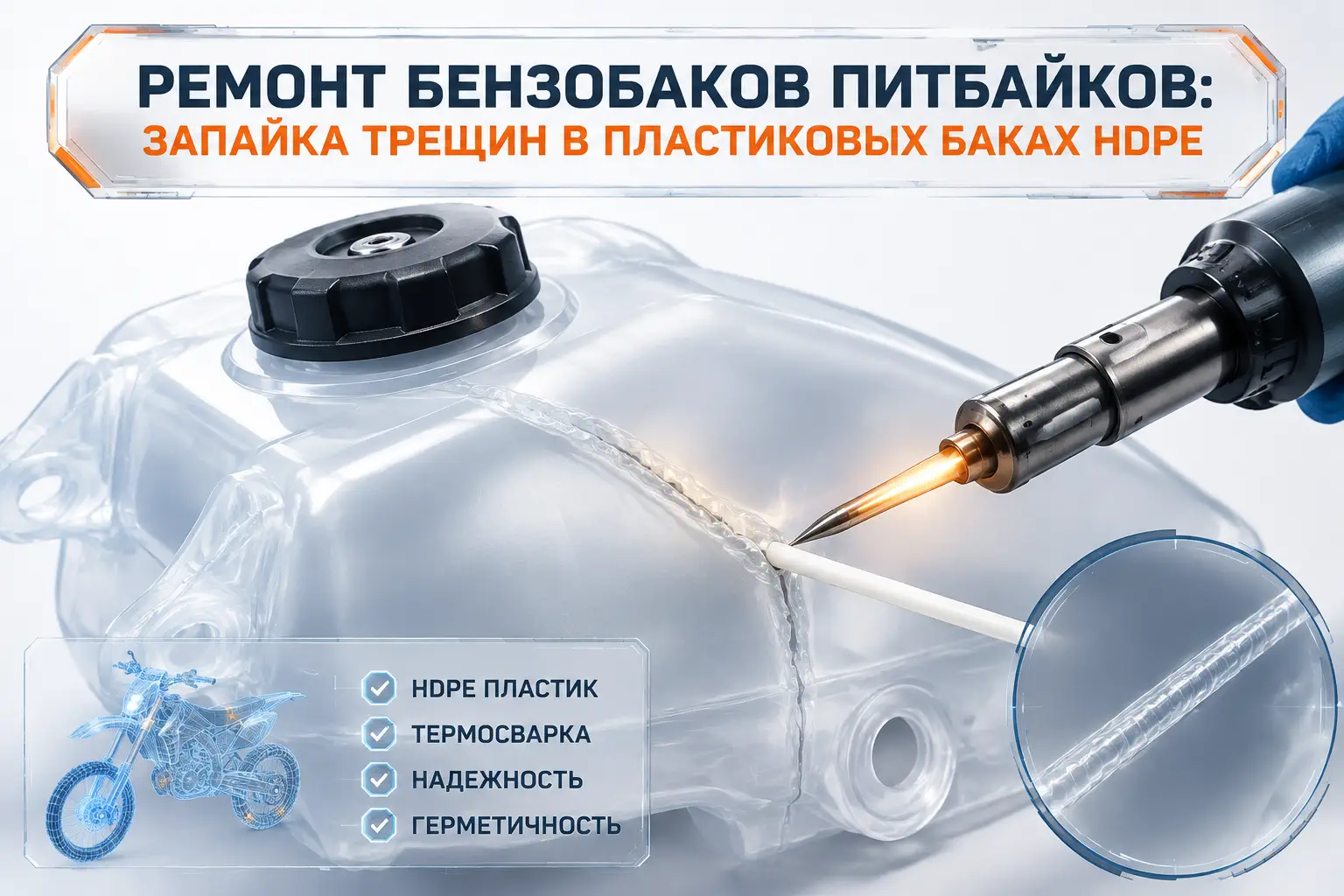

Запайка трещин пластикового бака питбайка методом термосварки считается наиболее надежным вариантом. Здесь используется тот же принцип, что и при сварке пластика на промышленном оборудовании: поверхность нагревается, материал становится пластичным, затем добавляется совместимый HDPE-пруток.

Процесс термической сварки HDPE
Для ремонта используют специальный сварочный фен с регулировкой температуры. Обычно рабочий диапазон находится примерно в районе 250–300 °C, но точное значение зависит от конкретного материала и оборудования.
Основные этапы:
  • Нагрев краев трещины.
  • Плавное введение HDPE-присадочного прутка.
  • Формирование плотного сварочного шва.
  • Остывание без резкого охлаждения.
  • Проверка герметичности.
Поверьте моему опыту: самый сложный момент — не перегреть пластик. Многие думают: «Чем горячее, тем лучше». Нет. Перегрев превращает HDPE в рыхлую массу, которая выглядит красиво первые минуты, а потом начинает разрушаться.
