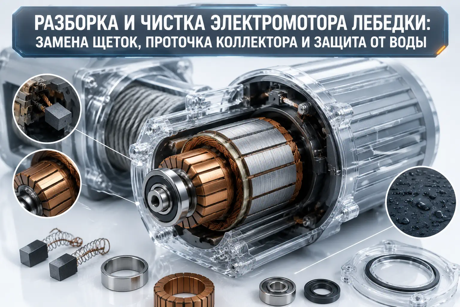

Устройство электромотора лебедки: что находится внутри
Перед тем как выполнять разборку электромотора лебедки, полезно понимать его устройство. Это обычный двигатель постоянного тока, но рассчитанный на экстремальные нагрузки.
Главные элементы двигателя
  • Якорь (ротор) — вращающаяся часть с обмотками.
  • Коллектор — медная контактная поверхность, через которую ток передается на обмотки.
  • Щетки — графитовые элементы, обеспечивающие контакт с коллектором.
  • Статор — магнитная система, создающая поле.
  • Подшипники — обеспечивают плавное вращение ротора.
Самое уязвимое место — пара «щетка-коллектор». Эти детали работают в постоянном трении. Представьте маленький электрический напильник, который каждый раз при включении двигателя снимает микроскопический слой материала. Так оно и происходит.
