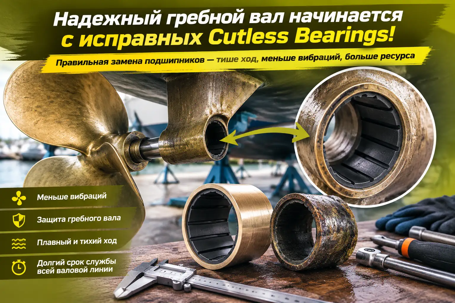

Что такое Cutless Bearings и зачем они нужны в конструкции гребного вала
Устройство и принцип работы гудронного подшипника
Cutless Bearing — это специальный водосмазываемый подшипник скольжения, который используется в системах гребных валов моторных лодок, катеров, яхт и небольших коммерческих судов.
Несмотря на название «гудронный», современный материал таких подшипников далек от обычного гудрона. Внутренняя рабочая втулка обычно изготовлена из резиноподобного эластомера с продольными канавками для прохождения воды. Наружная оболочка выполняется из бронзы, композитных материалов или других устойчивых сплавов.
Основные задачи Cutless Bearings:
  • поддерживать гребной вал строго по оси вращения;
  • снижать вибрации от работы винта;
  • уменьшать износ металлических элементов вала и кронштейна;
  • обеспечивать водяное охлаждение контактной пары;
  • компенсировать небольшие динамические нагрузки при движении судна.
Проще говоря — это своеобразная «мягкая опора» для тяжелого вращающегося металлического стержня. Без нее вал быстро начинает работать неправильно.

Установка нового Cutless Bearing
Перед установкой нового подшипника необходимо:
  • проверить размеры новой детали;
  • очистить посадочное место;
  • измерить диаметр отверстия;
  • убедиться в отсутствии трещин корпуса.
Новая втулка устанавливается строго соосно. Даже небольшой перекос может вызвать ускоренный износ и неприятную вибрацию.
После монтажа проверяют:
| Проверка | Цель |
| Свободное вращение вала | Исключить закусывание |
| Равномерность зазора | Проверить центровку |
| Состояние уплотнений | Предотвратить протечки |
