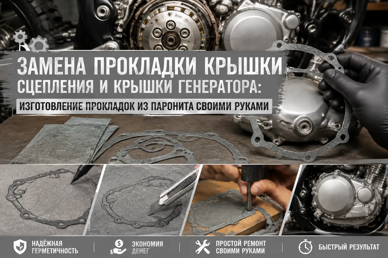

Изготовление прокладки крышки сцепления и крышки генератора своими руками
Теперь самое интересное — практическая часть. Изготовление прокладки крышки сцепления из паронита не требует заводского оборудования. Нужны аккуратность и немного терпения.
Что понадобится для работы
  • лист паронита;
  • старая прокладка (если сохранилась);
  • канцелярский нож или острый резак;
  • молоток;
  • наждачная бумага;
  • кернер или металлическая трубка для отверстий;
  • карандаш или маркер.
Пошаговая технология изготовления
  • Снимите крышку двигателя. Делайте это аккуратно, не вставляя отвёртки между плоскостями. Можно легко повредить алюминиевый корпус.
  • Удалите остатки старой прокладки. Поверхность должна быть чистой. Остатки старого материала часто становятся причиной новой течи.
  • Перенесите форму. Идеальный вариант — использовать старую прокладку как шаблон.
  • Вырежьте внешний контур. Не спешите. Лучше пройти ножом несколько раз, чем сделать рваный край.
  • Сделайте отверстия под болты. Их расположение должно совпадать максимально точно.
  • Проверьте посадку. Перед установкой приложите прокладку к крышке.
Вот вам маленький гаражный лайфхак: если старая прокладка полностью разрушилась, можно нанести тонкий слой краски на привалочную поверхность крышки, приложить паронит и получить чёткий отпечаток контура. Метод старый, но работает отлично.
