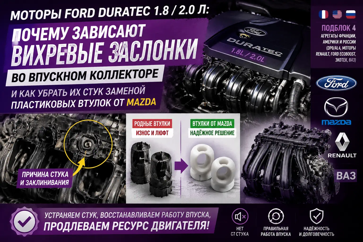

Как убрать стук вихревых заслонок: замена пластиковых втулок на усиленные от Mazda
Итак, диагностика показала, что проблема в изношенных втулках. Что делать дальше? Есть три варианта:
  • Замена втулок на оригинальные от Ford. Дорого, но надежно. Проблема в том, что оригинальные втулки сделаны из того же хлипкого пластика, и через 50-70 тысяч километров проблема вернется.
  • Замена всего впускного коллектора. Еще дороже. Новый коллектор стоит от 30 до 50 тысяч рублей, а б/у — лотерея (можно нарваться на такой же изношенный).
  • Замена втулок на усиленные аналоги от Mazda. Оптимальный вариант по соотношению цена/качество. Втулки от Mazda 3 или Mazda 6 (моторы L8, LF) идеально подходят по размерам, но сделаны из более прочного материала.
Я лично пробовал все три варианта и остановился на третьем. Вот почему:
  • Цена. Комплект втулок от Mazda стоит около 2-3 тысяч рублей, тогда как оригинальные втулки Ford обойдутся в 5-7 тысяч.
  • Надежность. Втулки Mazda служат дольше, так как сделаны из более износостойкого пластика.
  • Доступность. Втулки Mazda можно заказать в любом интернет-магазине запчастей, тогда как оригинальные втулки Ford часто приходится ждать неделями.
Теперь подробно расскажу, как заменить втулки самостоятельно.

Шаг 3: Замена втулок
  • С помощью плоскогубцев аккуратно вытащите старые втулки из коллектора.
  • Очистите посадочные места от грязи и остатков пластика.
  • Установите новые втулки от Mazda. Они должны входить с небольшим усилием.
  • Смажьте втулки силиконовой смазкой для облегчения установки осей.
