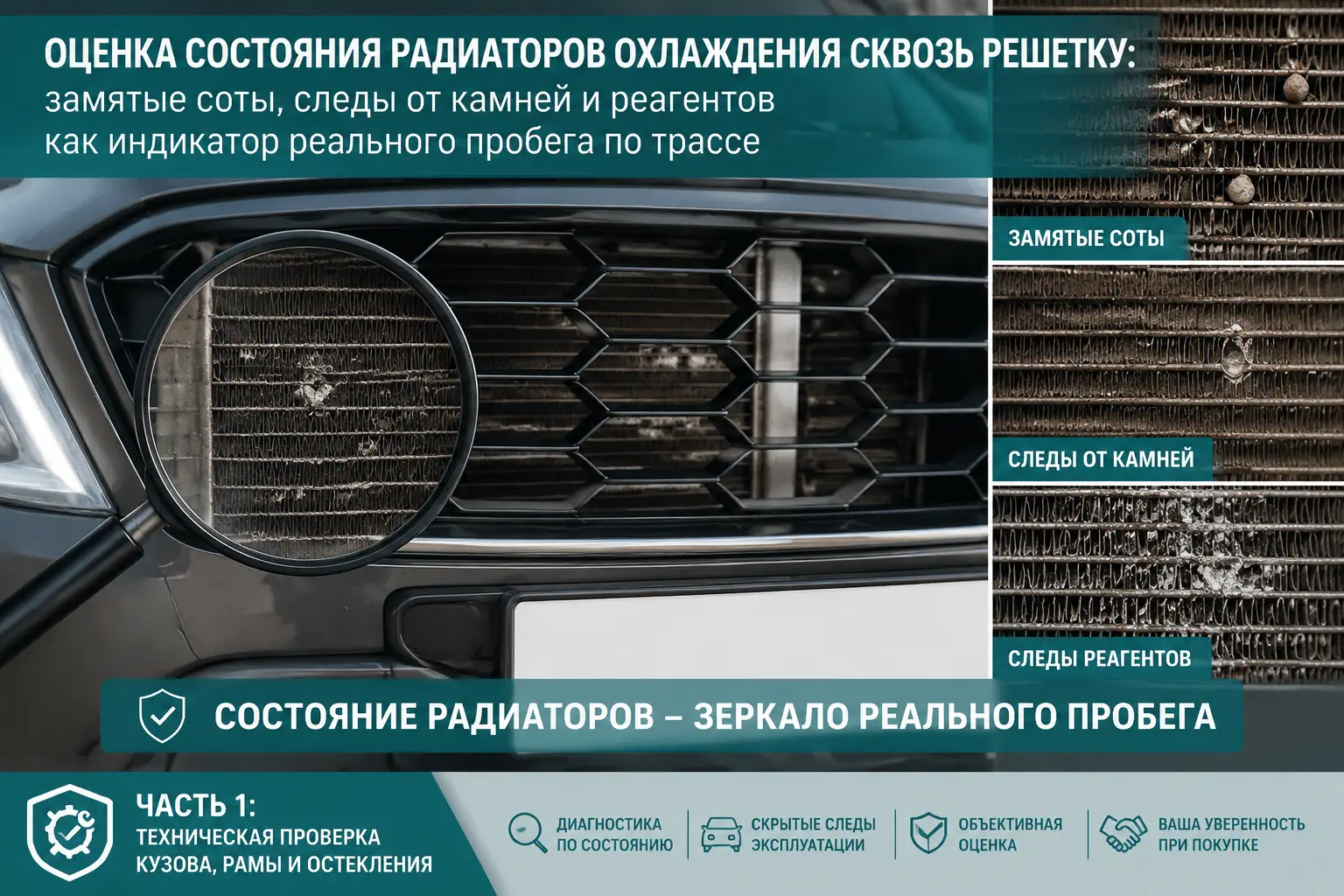

Оценка состояния радиаторов охлаждения: как замятые соты и следы реагентов раскрывают реальный пробег авто
Сообщения: 3658
Узнайте, как оценить состояние радиатора охлаждения через решетку, выявив замятые соты, следы от камней и реагентов. Это поможет определить реальный пробег автомобиля по трассе.

Замятые соты радиатора: что скрывается за этим дефектом
Замятые соты — это, пожалуй, самый очевидный и распространенный дефект радиатора. На первый взгляд, это просто косметическая проблема, но на самом деле всё гораздо серьезнее.
Как образуются замятые соты
Соты радиатора — это тонкие алюминиевые пластины, которые легко деформируются при механическом воздействии. Причин их повреждения несколько:
  • Удары камней — самая распространенная причина. На скорости 90-120 км/ч даже небольшой камешек превращается в снаряд, способный пробить или смять соты.
  • Неаккуратная мойка — мощная струя воды из керхера может деформировать соты, особенно если радиатор уже ослаблен коррозией.
  • Механические повреждения — например, при неудачной парковке или ДТП.

Следы от камней: как они раскрывают реальный пробег
Следы от камней на радиаторе — это как шрамы на теле опытного бойца. Они рассказывают о том, через что прошел автомобиль. И вот что самое интересное: эти 'шрамы' практически невозможно подделать или скрыть.
Как выглядят следы от камней
Следы от камней на радиаторе могут быть разными:
  • Точечные вмятины — небольшие углубления, оставленные мелкими камешками;
  • Сквозные пробои — дыры в сотах, образованные крупными камнями;
  • Замятые края — деформация сот по периметру радиатора, где чаще всего попадают камни.
Чем больше таких следов, тем больше километров автомобиль провел на трассе. Дело в том, что на скоростных магистралях вероятность попадания камней в радиатор многократно выше, чем в городе.
Как отличить следы от камней от других повреждений
Иногда продавцы пытаются выдать следы от камней за другие повреждения, например, за коррозию или последствия неаккуратной мойки. Вот как отличить одно от другого:
  • Следы от камней обычно имеют четкие границы и расположены хаотично. Они не симметричны и не повторяют форму других элементов.
  • Коррозия выглядит как равномерное поражение металла, часто с изменением цвета (появление ржавчины или белого налета).
  • Повреждения от мойки обычно расположены в одном месте и имеют характерные 'разводы' от струи воды.

Коррозия от реагентов: как она выдает трассовые автомобили
Зимние реагенты — это настоящий бич для радиаторов. Они разъедают металл, оставляя характерные следы, которые невозможно скрыть. И вот что самое интересное: степень коррозии напрямую зависит от того, сколько автомобиль ездил по трассе зимой.
Почему реагенты так опасны для радиатора
Зимние реагенты — это химические соединения, которые используют для борьбы с гололедом. Они содержат соли и другие агрессивные вещества, которые:
  • Разъедают защитное покрытие радиатора;
  • Ускоряют процесс коррозии металла;
  • Оставляют характерные белые или рыжие пятна.
Чем больше автомобиль ездит по трассе зимой, тем сильнее воздействие реагентов на радиатор. Дело в том, что на скорости брызги реагентов попадают на радиатор с большей силой, чем в городе.
Как выглядит коррозия от реагентов
Коррозия от реагентов имеет несколько характерных признаков:
  • Белый налет — первый признак воздействия реагентов. Он появляется на сотах и бачках радиатора.
  • Ржавчина — более глубокое поражение металла, которое проявляется в виде рыжих пятен.
  • Язвы и раковины — самые опасные проявления коррозии. Они свидетельствуют о том, что металл уже начал разрушаться.

  • Состояние крепежных элементов и бачков — это дополнительные индикаторы реального пробега.
Используйте эту информацию при осмотре автомобиля. Проведите быструю диагностику радиатора прямо на месте, и вы сможете избежать покупки 'кота в мешке'. А если обнаружите серьезные повреждения — используйте их как аргумент для торга.
И помните: радиатор — это не просто деталь системы охлаждения. Это зеркало, в котором отражается вся жизнь автомобиля. Научитесь читать его 'шрамы', и вы никогда не ошибетесь с выбором подержанного автомобиля.
