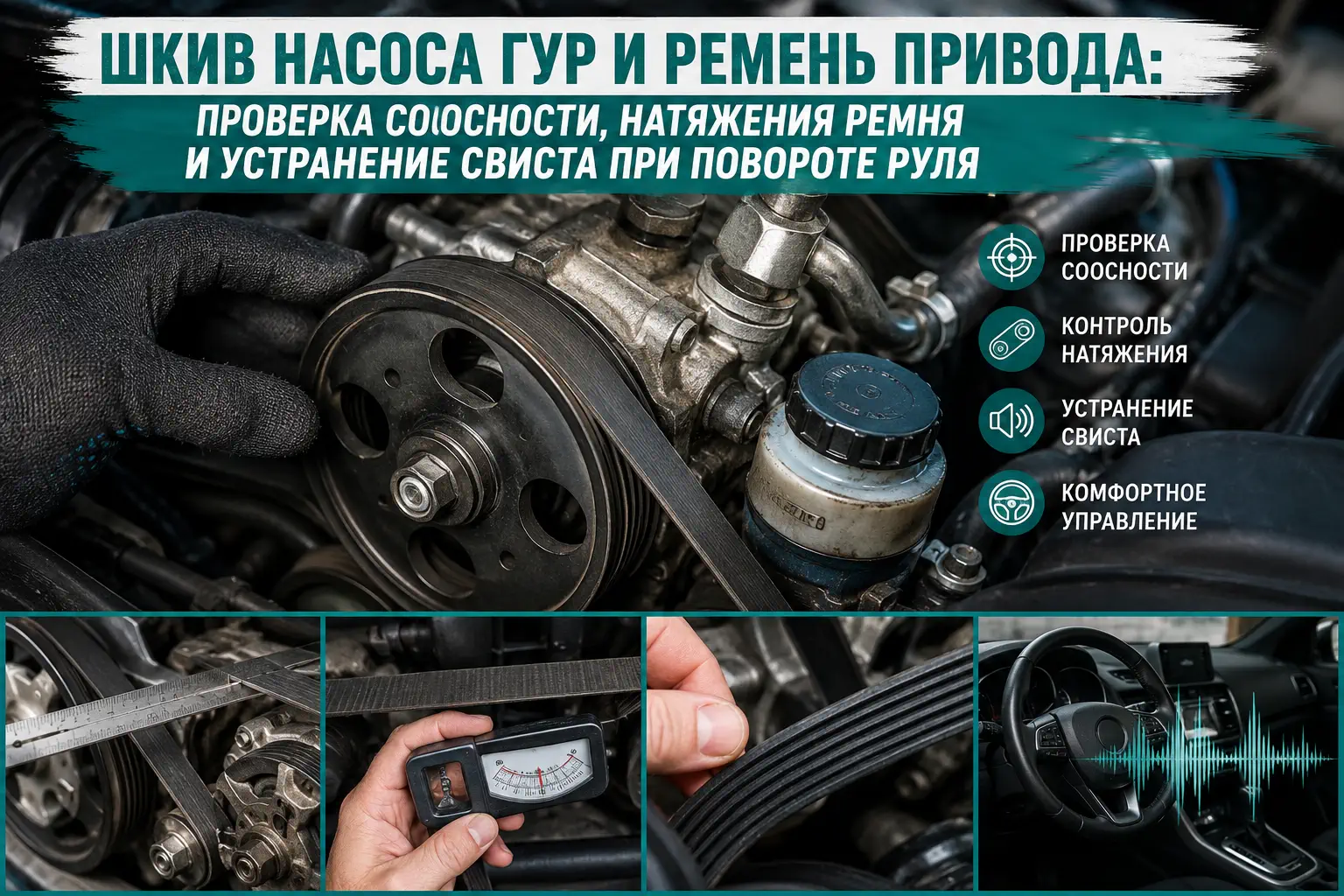

Проверка соосности шкива насоса ГУР: пошаговая инструкция
Соосность шкивов — это когда шкив насоса ГУР и шкив коленвала (или другого агрегата) находятся в одной плоскости. Если соосность нарушена, ремень начинает 'гулять', что приводит к свисту, повышенному износу и даже обрыву ремня. Проверить соосность можно несколькими способами.
Метод 1: Визуальный осмотр
Самый простой способ — посмотреть на шкивы сбоку. Они должны быть выровнены по одной линии.
Что понадобится:
  • Фонарик;
  • Линейка или ровная рейка.
Как делать:
  • Заглушите двигатель и откройте капот.
  • Приложите линейку к боковой поверхности шкива коленвала.
  • Посмотрите, совпадает ли край линейки с боковой поверхностью шкива насоса ГУР.
  • Если есть зазор — соосность нарушена.
Метод 2: Использование лазерного уровня
Этот метод точнее, но требует специального инструмента — лазерного уровня.
Что понадобится:
  • Лазерный уровень;
  • Штатив или магнитный держатель.
Как делать:
  • Установите лазерный уровень на штатив или закрепите его на двигателе так, чтобы луч проходил параллельно шкивам.
  • Включите лазер и направьте луч на шкивы.
  • Посмотрите, совпадает ли луч с краями шкивов. Если нет — соосность нарушена.
Метод 3: Проверка с помощью ремня
Если ремень новый и правильно натянут, но всё равно свистит, можно проверить соосность с его помощью.
Что понадобится:
  • Новый ремень привода;
  • Динамометрический ключ.
Как делать:
  • Установите новый ремень и натяните его с рекомендуемым усилием.
  • Запустите двигатель и послушайте, есть ли свист.
  • Если свист есть, попробуйте слегка сместить насос ГУР вверх-вниз или влево-вправо. Если свист исчезнет — соосность нарушена.
Как устранить нарушение соосности
Если вы обнаружили, что шкив насоса ГУР смещён, нужно его выровнять. Для этого:
  • Ослабьте крепёжные болты насоса ГУР.
  • С помощью монтировки или специального инструмента сместите насос в нужную сторону.
  • Затяните болты и проверьте соосность ещё раз.
  • Если не получается выровнять насос, возможно, потребуется замена кронштейна или самого насоса.
Важно! Не пытайтесь выровнять шкив, подкладывая шайбы или другие подручные материалы. Это временное решение, которое может привести к более серьёзным проблемам.
Проверка и регулировка натяжения ремня привода
Правильное натяжение ремня — залог его долгой и бесшумной работы. Слишком слабое натяжение приводит к проскальзыванию и свисту, а слишком сильное — к повышенному износу подшипников насоса ГУР и других агрегатов.
Как проверить натяжение ремня
Существует несколько способов проверки натяжения ремня.
Способ 1: Проверка прогиба
Это самый простой и распространённый метод.
Что понадобится:
  • Линейка или рулетка;
  • Динамометр (опционально).
Как делать:
  • Найдите середину самого длинного участка ремня между шкивами.
  • Нажмите на ремень пальцем с усилием около 10 кг (можно использовать динамометр).
  • Измерьте прогиб ремня. Он должен составлять:
  • Для новых ремней: 5–7 мм;
  • Для старых ремней: 7–10 мм.
  • Если прогиб больше или меньше нормы, нужно отрегулировать натяжение.
Способ 2: Использование специального инструмента
В автомагазинах можно купить специальный инструмент для проверки натяжения ремня — тензометр.
Как делать:
  • Установите тензометр на ремень.
  • Нажмите на рукоятку инструмента до щелчка.
  • Посмотрите на шкалу — она покажет усилие натяжения ремня.
  • Сравните показания с рекомендуемыми значениями для вашего автомобиля.
Как отрегулировать натяжение ремня
Регулировка натяжения ремня зависит от конструкции автомобиля. В большинстве случаев насос ГУР крепится на кронштейне с регулировочным болтом.
Что понадобится:
  • Набор ключей или головок;
  • Монтировка (опционально).
Как делать:
  • Вращайте регулировочный болт, чтобы сместить насос и натянуть ремень.
  • Проверьте натяжение ремня одним из описанных выше способов.
  • Затяните крепёжные болты насоса.
  • Запустите двигатель и проверьте, исчез ли свист.
Важно! Не перетягивайте ремень. Это может привести к быстрому износу подшипников насоса ГУР и других агрегатов.
