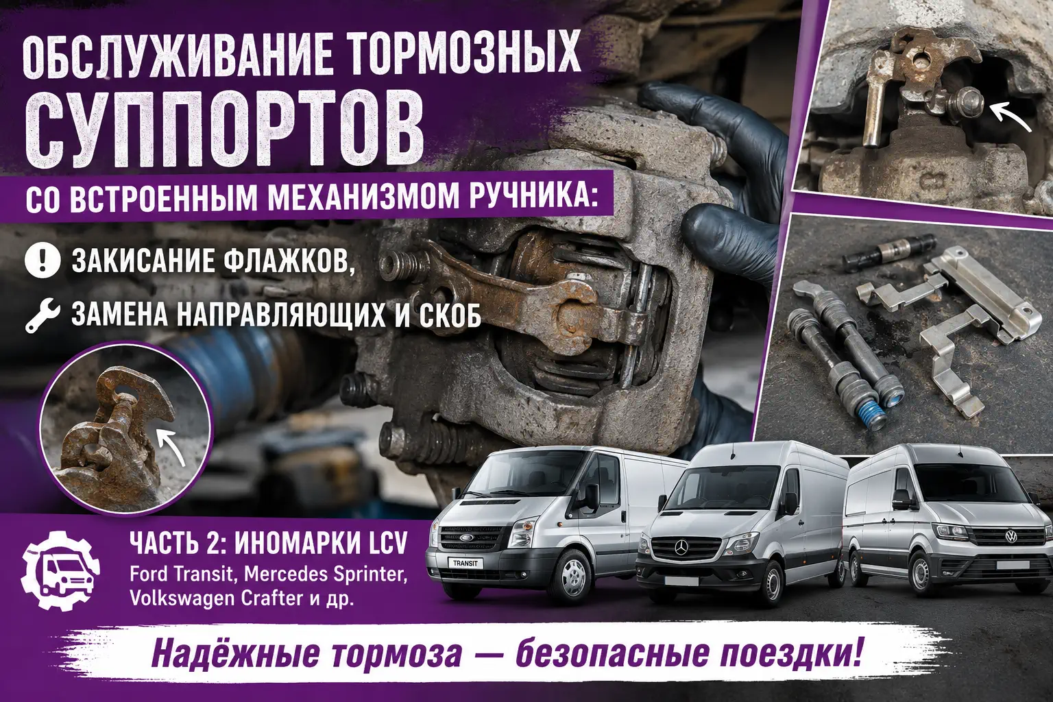

Обслуживание тормозных суппортов с ручником: замена направляющих, скоб и устранение закисания флажков

Как устроен суппорт со встроенным ручником и почему он ломается чаще обычного
Давайте начнем с азов. Тормозной суппорт со встроенным механизмом ручного тормоза — это не просто 'коробочка с поршнем', как у легковых автомобилей. Здесь всё сложнее, и именно эта сложность становится причиной большинства проблем.
Вот как это работает:
  • Основной поршень — давит на колодки при нажатии на педаль тормоза.
  • Механизм ручника — состоит из флажков (или рычагов), которые через систему тяг и тросов прижимают колодки к диску при затягивании ручника.
  • Направляющие пальцы — обеспечивают плавное движение суппорта при торможении.
  • Скоба — удерживает суппорт на месте и распределяет нагрузку.
Главная фишка таких суппортов — встроенный механизм ручника. В отличие от классической схемы с отдельным барабанным ручником, здесь всё интегрировано в один узел. Звучит удобно, правда? Но есть нюанс.
Проблема номер один — флажки ручника. Они находятся в постоянном контакте с влагой, грязью и дорожными реагентами. Со временем металл окисляется, смазка вымывается, и флажки просто перестают двигаться. Результат? Ручник либо не держит, либо не отпускает колесо. А если флажок закис в полуоткрытом положении, то колодки будут постоянно тереться о диск, вызывая перегрев и неравномерный износ.
Проблема номер два — направляющие пальцы. Они должны свободно перемещаться в своих посадочных местах, но на практике часто забиваются грязью или ржавеют. Если направляющая закисла, суппорт начинает перекашиваться, что приводит к неравномерному износу колодок и вибрациям при торможении.
И наконец, проблема номер три — скоба. Она испытывает огромные нагрузки, особенно на коммерческом транспорте. Со временем металл устает, появляются микротрещины, и скоба может просто лопнуть. А это уже прямая угроза безопасности.
