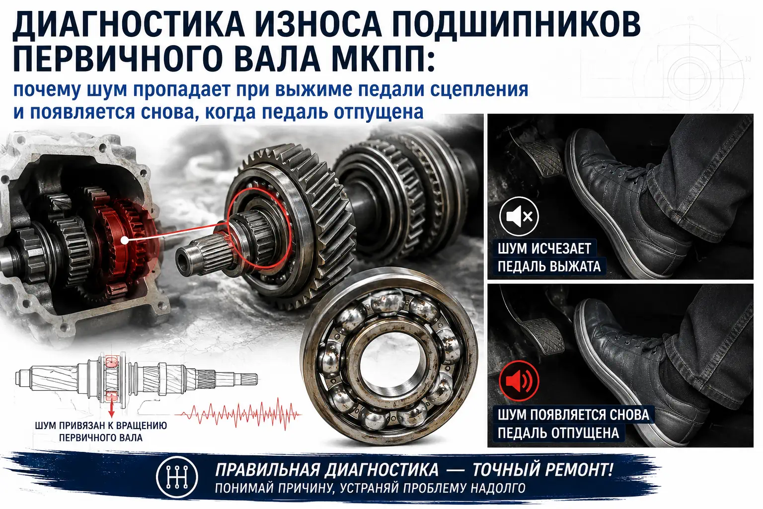

Как устроена связка сцепления и первичного вала МКПП
Чтобы понять, почему шум пропадает при выжиме сцепления, нужно разобраться в устройстве этой системы. Давайте представим МКПП как сложный механизм, где каждый элемент играет свою роль. И начнем с самого начала — с первичного вала.
Первичный вал: сердце коробки передач
Первичный вал — это основной вал МКПП, который принимает крутящий момент от двигателя через сцепление. Он вращается вместе с маховиком двигателя, когда сцепление включено (педаль отпущена), и останавливается, когда сцепление выжато. На первичном валу установлены подшипники, которые обеспечивают его плавное вращение. Один из них — выжимной подшипник сцепления, а другой — опорный подшипник первичного вала, который и вызывает тот самый 'поющий' звук при износе.
Вот как это работает:
  • Когда педаль сцепления отпущена, диск сцепления прижимается к маховику, и крутящий момент передается на первичный вал.
  • Первичный вал начинает вращаться вместе с маховиком, и подшипники испытывают нагрузку.
  • Если подшипник изношен, при вращении появляется люфт, который и вызывает характерный гул или вой.
Роль сцепления в появлении и исчезновении шума
Теперь давайте разберемся, почему шум пропадает при выжиме сцепления. Все дело в том, что при нажатии на педаль сцепления происходит следующее:
  • Выжимной подшипник сцепления нажимает на лепестки корзины сцепления.
  • Диск сцепления отходит от маховика, и первичный вал перестает вращаться вместе с двигателем.
  • Нагрузка на опорный подшипник первичного вала снижается, и шум исчезает.
Но как только вы отпускаете педаль, диск сцепления снова прижимается к маховику, первичный вал начинает вращаться, и шум возвращается. Это и есть ключевой признак износа подшипника первичного вала.
Почему износ подшипника проявляется именно так
Износ подшипника — это постепенный процесс. Сначала появляется небольшой люфт, который со временем увеличивается. Когда люфт становится значительным, подшипник начинает 'гудеть' под нагрузкой. Но почему же он не шумит постоянно?
Все дело в том, что шум возникает только при определенных условиях:
  • Когда первичный вал вращается (педаль сцепления отпущена).
  • Когда на подшипник действует нагрузка (крутящий момент от двигателя).
При выжатом сцеплении первичный вал останавливается, и подшипник перестает испытывать нагрузку. Шум исчезает, но проблема никуда не девается. Это как с больным зубом: пока не жуешь, боли нет, но стоит надавить — и она возвращается.
