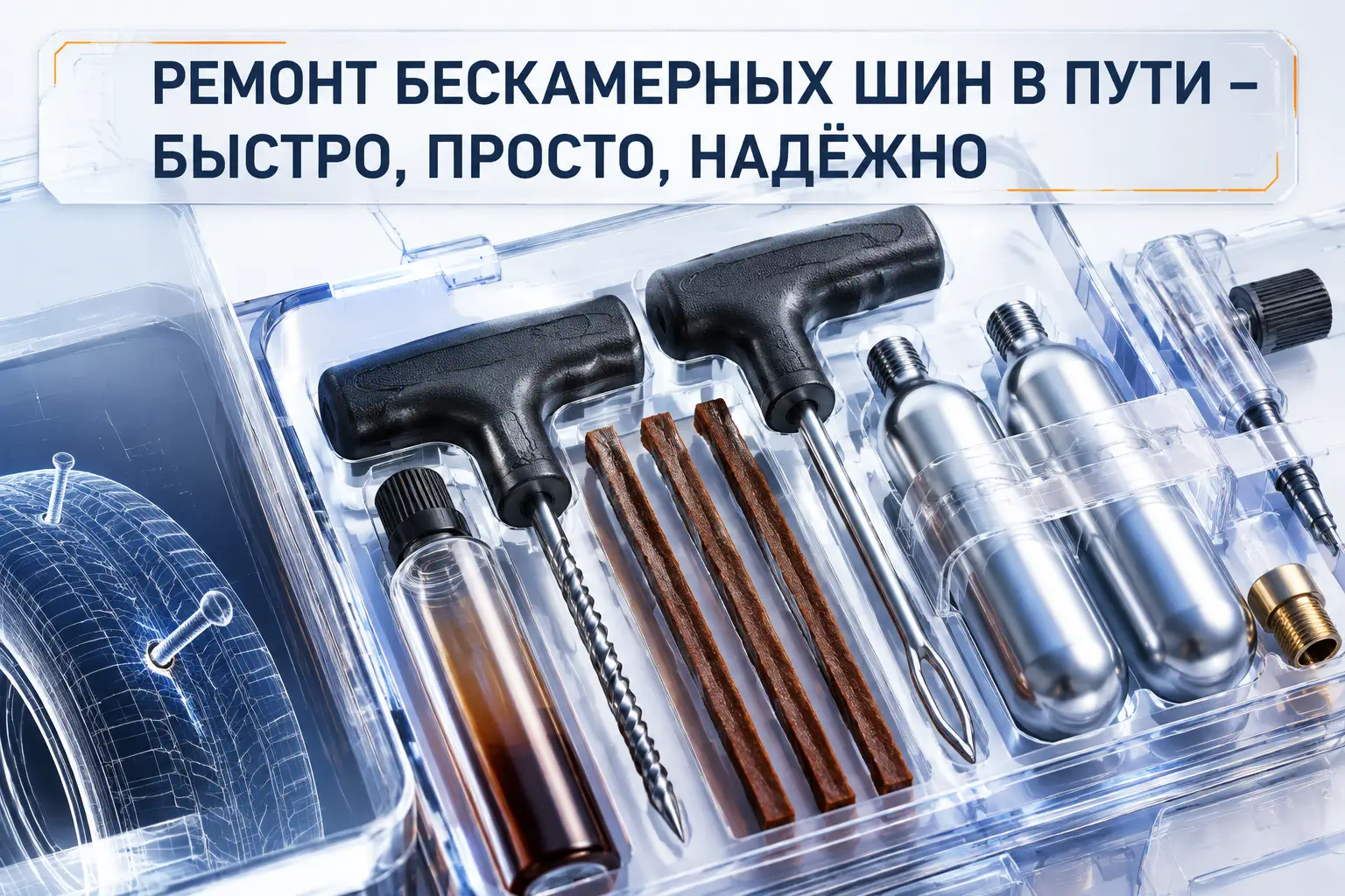

Что входит в качественный набор для ремонта бескамерных шин
На первый взгляд комплекты похожи: несколько металлических инструментов, полоски резины и небольшой тюбик клея. Но между дешёвым набором «на один раз» и профессиональным комплектом разница огромная.
| Элемент набора | Назначение | На что обратить внимание |
| Спиральное шило | Подготовка отверстия | Прочная ручка, качественная сталь |
| Установочное шило | Монтаж жгута | Надёжный фиксатор, острый наконечник |
| Жгуты для ремонта шин | Герметизация прокола | Толщина, эластичность, срок хранения |
| Клей-вулканизатор | Улучшение сцепления | Совместимость с материалом жгута |
| CO₂-баллончики | Временная подкачка | Объём газа, наличие переходника |

Спиральное шило
Его используют для подготовки прокола. Инструмент вводят в повреждение и несколько раз прокручивают. Это очищает канал и формирует правильное отверстие для установки жгута.
Монтажное шило
Через него протягивается жгут внутрь прокола. На конце обычно есть специальный разрез или ушко, которое позволяет удерживать ремонтный материал.
Маленький совет из практики: не пытайтесь заменить эти инструменты отверткой или ножом. Да, иногда получается «как-нибудь». Но правильное шило делает ремонт быстрее и аккуратнее.
