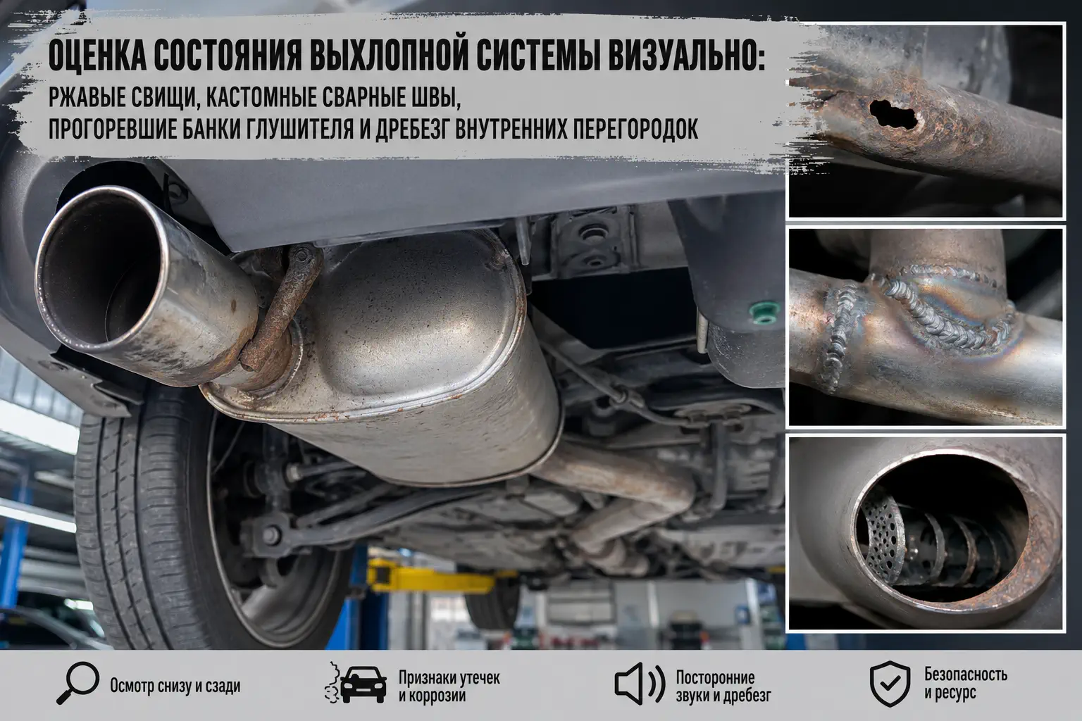

1. Ржавчина и коррозия: тихий убийца выхлопной системы
Ржавчина — это главный враг любого металла, и выхлопная система здесь не исключение. Особенно страдают машины, которые часто ездят по зимним дорогам, обработанным реагентами. Соль и влага делают своё дело: металл истончается, появляются свищи, а в запущенных случаях — сквозные дыры.
Где искать ржавчину:
  • На глушителе и резонаторе — особенно в местах сварных швов и на днище банок.
  • На трубах — ржавчина часто начинается с внутренней стороны, где скапливается конденсат.
  • На крепёжных элементах — хомуты, подвесы и кронштейны тоже подвержены коррозии.
Как определить степень поражения:
  • Лёгкая ржавчина — поверхностный налёт, который можно счистить щёткой. Это нормально для старых машин, но требует внимания.
  • Средняя ржавчина — металл уже истончился, но сквозных дыр пока нет. Такие участки нужно зачистить и обработать антикором.
  • Сильная ржавчина — сквозные дыры, свищи, отслаивающийся металл. Здесь уже ничего не спасти — только замена.

2. Свищи и сквозные отверстия: когда выхлоп 'дышит' не там, где нужно
Свищи — это небольшие отверстия, через которые выхлопные газы выходят наружу до того, как достигнут глушителя. Они появляются из-за коррозии, механических повреждений или некачественной сварки.
Как найти свищи:
  • На слух — при работающем двигателе поднесите руку к выхлопной трубе и проведите ею вдоль всей системы. Там, где вы почувствуете поток воздуха, и есть свищ.
  • Визуально — ищите чёрные потёки сажи вокруг отверстий. Это верный признак того, что газы выходят не там, где нужно.
  • С помощью мыльного раствора — если нанести его на подозрительные участки, в местах свищей появятся пузырьки.

3. Прогоревшие банки глушителя: когда звук становится невыносимым
Прогорание глушителя — это классическая проблема, с которой сталкиваются владельцы старых автомобилей. Оно происходит из-за высоких температур, некачественного металла или агрессивной среды внутри системы (например, из-за конденсата, который не успевает испаряться).
Как определить прогоревший глушитель:
  • По звуку — вместо ровного урчания вы слышите громкий рёв, как у спортивного автомобиля без глушителя.
  • По внешнему виду — на банке глушителя видны чёрные подтёки, а в некоторых местах металл истончился до дыр.
  • По запаху — если глушитель прогорел сильно, выхлопные газы могут попадать в салон, и вы почувствуете характерный запах.
Личный опыт: Однажды ко мне приехал владелец BMW E34 с жалобой на 'звук, как у трактора'. Осмотр показал, что глушитель прогорел насквозь — внутри банки была дыра размером с ладонь. Пришлось объяснять клиенту, что это не 'спортивный звук', а критическая поломка, которая может привести к возгоранию.
4. Кастомные сварные швы: когда тюнинг превращается в проблему
Кастомные выхлопные системы — это отдельная тема. Многие автолюбители ставят их, чтобы улучшить звук или внешний вид машины. Но не все понимают, что некачественная сварка или неправильный подбор материалов могут привести к серьёзным проблемам.
На что обращать внимание при осмотре кастомной системы:
  • Качество сварных швов — они должны быть ровными, без трещин и пор. Если шов выглядит неровным или 'рыхлым', это признак некачественной работы.
  • Материал — нержавеющая сталь служит дольше, чем обычная чёрная сталь. Если система сделана из тонкого металла, она быстро прогорит.
  • Крепление — кастомные системы часто тяжелее штатных, поэтому нужно убедиться, что подвесы и кронштейны выдерживают нагрузку.

5. Дребезг внутренних перегородок: когда глушитель 'рассыпается' изнутри
Это одна из самых коварных проблем, потому что снаружи глушитель может выглядеть целым, а внутри уже всё разваливается. Дребезжание перегородок происходит из-за вибраций, коррозии или некачественной сборки.
Как определить дребезг перегородок:
  • На слух — при работе двигателя слышен металлический звон или стук, который усиливается при перегазовке.
  • На ощупь — если постучать по глушителю рукой, можно почувствовать, как внутри что-то болтается.
