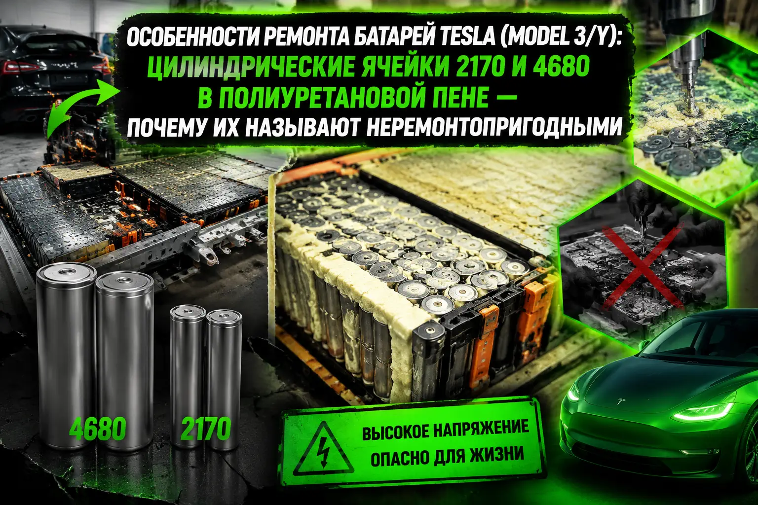

Особенности ремонта батарей Tesla (Model 3/Y): цилиндрические ячейки 2170 и 4680 в полиуретановой пене — почему их называют неремонтопригодными

Цилиндрические ячейки 2170 и 4680: в чём разница и почему это важно
Tesla использует два типа цилиндрических ячеек:
  • 2170 (диаметр 21 мм, высота 70 мм) — применяются в Model 3 и Model Y;
  • 4680 (диаметр 46 мм, высота 80 мм) — новая разработка, которая постепенно внедряется в новые модели.
На первый взгляд, разница только в размерах. Но на самом деле 4680 — это революция:
  • Безтабовая конструкция — вместо традиционных "ушек" для подключения тока, контакт осуществляется через всю поверхность торцов ячейки. Это снижает сопротивление и увеличивает мощность;
  • Большая ёмкость — одна ячейка 4680 заменяет несколько 2170, что упрощает сборку;
  • Улучшенное охлаждение — за счёт большей площади поверхности.
Но есть и обратная сторона: ремонт 4680 ещё сложнее, чем 2170. Представьте, что вам нужно заменить одну лампочку в гирлянде, где все лампочки спаяны между собой и залиты бетоном. Примерно так же выглядит попытка заменить одну ячейку в батарее Tesla.
Полиуретановая пена: гениальное решение или головная боль ремонтников?
Вот мы и подошли к главному "врагу" ремонтопригодности — полиуретановой пене. Зачем она нужна?
  • Механическая защита — пена фиксирует ячейки, предотвращая их смещение при вибрациях и ударах;
  • Теплоизоляция — равномерно распределяет тепло, предотвращая локальный перегрев;
  • Пожаробезопасность — в случае возгорания одной ячейки пена замедляет распространение огня на соседние элементы.
Звучит здорово, правда? Но есть нюанс: пена намертво склеивает ячейки между собой и с корпусом батареи. Чтобы добраться до одной неисправной ячейки, нужно буквально вырезать её из блока, рискуя повредить соседние элементы. Именно поэтому Tesla называет свои батареи неремонтопригодными — официально.
