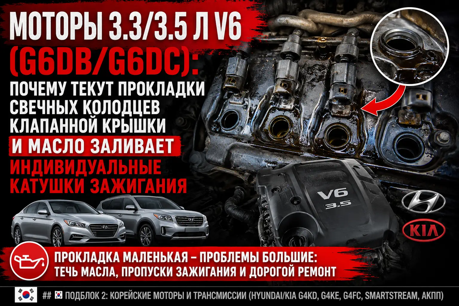

Разбираем причины утечки масла через прокладки свечных колодцев и заливания катушек зажигания на двигателях 3.3/3.5 л V6 (G6DB/G6DC). Советы по диагностике и ремонту.
Почему моторы 3.3/3.5 л V6 Hyundai/Kia (G6DB/G6DC) страдают от течи прокладок свечных колодцев и масла в катушках зажигания
Представьте ситуацию: вы садитесь за руль своего Hyundai Santa Fe или Kia Sorento, заводите двигатель, а на приборной панели загорается лампочка 'Check Engine'. Диагностика показывает пропуски зажигания, а при осмотре — масло в свечных колодцах и на катушках. Знакомо? Если у вас под капотом установлен V6 объемом 3.3 или 3.5 литра (код двигателя G6DB или G6DC), скорее всего, вы уже столкнулись с этой проблемой. Или вот-вот столкнетесь.
Честно говоря, я сам не раз наблюдал эту картину в сервисе. Клиенты приезжают с жалобами на неровную работу двигателя, повышенный расход масла, а иногда даже на запах гари из-под капота. И каждый раз диагноз один и тот же: течь прокладки клапанной крышки в зоне свечных колодцев. Почему так происходит? Можно ли этого избежать? И что делать, если проблема уже дала о себе знать? В этой статье мы разберемся с причинами, последствиями и решениями этой 'болезни' корейских V6.

Как масло попадает в свечные колодцы и к катушкам зажигания
Теперь давайте разберемся, как именно масло проникает в те места, где ему совсем не место. Процесс выглядит так:
  • Начало течи
    Прокладка в зоне свечного колодца начинает пропускать масло. Сначала это может быть небольшая 'слеза', но со временем течь усиливается.
  • Накопление масла в колодце
    Масло скапливается на дне свечного колодца. Поскольку колодец — это замкнутое пространство, масло никуда не девается и начинает подниматься по стенкам.
  • Попадание масла на свечу зажигания
    Уровень масла достигает электродов свечи. Масло начинает гореть, образуя нагар, который мешает нормальному искрообразованию.
  • Проникновение масла к катушке зажигания
    Если течь сильная, масло может подняться до катушки зажигания. Оно попадает на резиновый наконечник катушки, разъедая его и приводя к пробоям.
  • Проблемы с зажиганием
    В результате свеча начинает работать с перебоями или вообще перестает давать искру. Двигатель троит, теряет мощность, увеличивается расход топлива.
Вот вам реальный пример из практики. Недавно в сервис приехал владелец Kia Sorento 2017 года с пробегом 80 тысяч километров. Машина троила на холостых, а на приборной панели горела 'Check Engine'. При осмотре мы обнаружили масло в свечных колодцах 2-го и 4-го цилиндров. Свечи были покрыты маслянистым нагаром, а катушки зажигания имели следы масла на наконечниках. После замены прокладки клапанной крышки и очистки свечей проблема исчезла. Но сколько таких машин ездит с этой неисправностью, даже не подозревая о ней?
