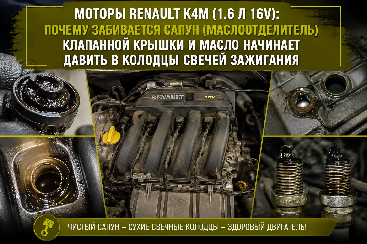

Разбираемся, почему в двигателе Renault K4M 1.6 16v забивается сапун (маслоотделитель) клапанной крышки, из-за чего масло попадает в колодцы свечей зажигания. Причины и способы устранения проблемы.
Моторы Renault K4M (1.6 л 16v): почему забивается сапун и масло давит в колодцы свечей
Когда под капотом начинается 'масляный апокалипсис'
Представьте: вы открываете капот своего Renault Logan, Sandero или Duster, а там — картина маслом. Буквально. Свечные колодцы залиты маслом, провода покрыты жирной пленкой, а из сапуна клапанной крышки сочится густая субстанция, похожая на гудрон. Знакомо? Если да — добро пожаловать в клуб владельцев моторов Renault K4M 1.6 16v, где эта проблема встречается чаще, чем пробки на МКАД в час пик.
