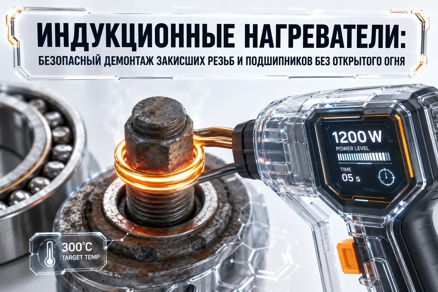

Как работает индукционный нагреватель
В основе технологии лежит электромагнитная индукция. Катушка инструмента создает переменное магнитное поле, которое индуцирует электрические токи в проводящем металлическом объекте. Сопротивление металла превращает эту энергию в тепло.
Звучит сложно, но в работе все проще. Вы подносите индуктор к гайке, нажимаете кнопку — и металл начинает быстро нагреваться. Никакого пламени, фитиля, газа или прямого контакта с раскаленной горелкой.
При этом нагрев остается относительно локальным. Именно это делает технологию особенно интересной для ремонта автомобилей.
