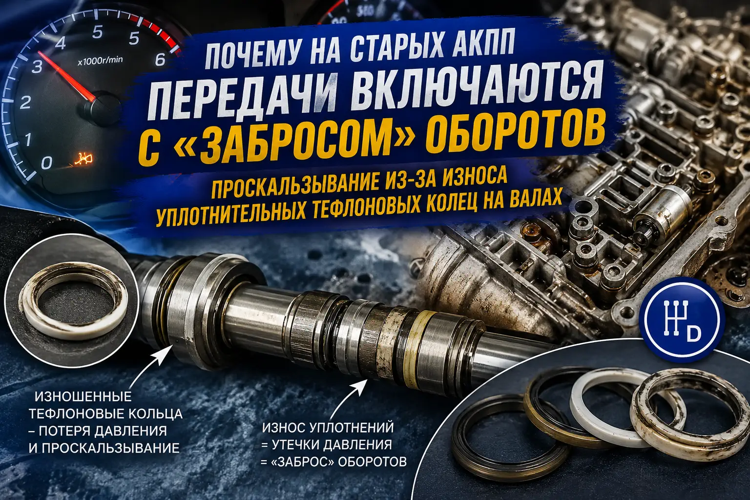

Где прячутся тефлоновые кольца и зачем они нужны
Тефлоновые (или иногда композитные) кольца — это уплотнители, которые установлены на валах АКПП. Их задача — предотвращать утечку масла между подвижными частями. Представьте себе вал, который вращается внутри корпуса коробки. Между валом и корпусом есть зазор, и если его не уплотнить, масло будет уходить туда, куда не нужно, а давление в системе упадёт.
Вот основные места, где стоят эти кольца:
  • Входной вал (соединяется с гидротрансформатором);
  • Выходной вал (идёт к кардану или приводным валам);
  • Валы планетарных рядов (внутри самой коробки).
Когда кольца изнашиваются, они перестают плотно прилегать к поверхности вала. Масло начинает просачиваться через зазоры, давление в системе падает, и гидроблок не может нормально управлять фрикционами. Отсюда и проскальзывание, и заброс оборотов.

  • Износ со временем: тефлон не вечен. Под воздействием температур и трения он постепенно истирается.
  • Хрупкость: при сильном износе кольца могут растрескаться или рассыпаться на кусочки.
  • Чувствительность к загрязнениям: если в масло попадает металлическая стружка или грязь, кольца изнашиваются быстрее.
Именно поэтому на старых коробках с пробегом за 150-200 тысяч километров тефлоновые кольца часто становятся слабым звеном.
