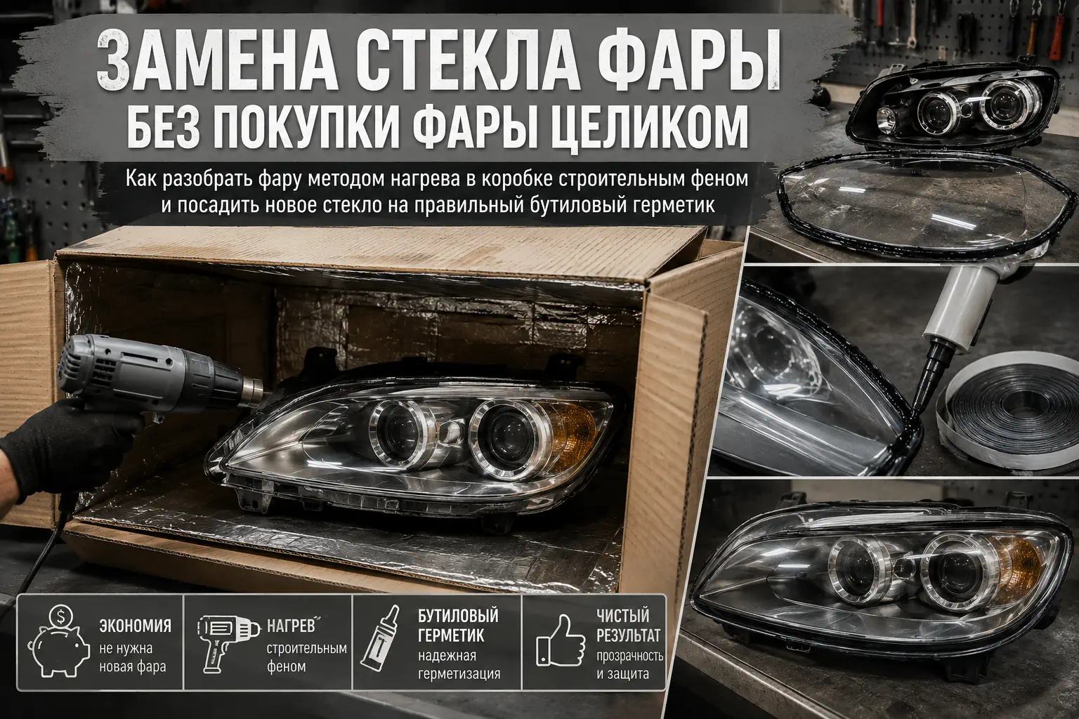

Пошаговая инструкция: как разобрать фару методом нагрева
Теперь, когда у вас есть все необходимое, можно приступать к разборке фары. Следуйте этой инструкции шаг за шагом, и у вас все получится.
Шаг 1: Подготовка фары
  • Снимите фару с автомобиля. Для этого откройте капот и отсоедините все провода и крепления. Обычно фара крепится на болтах или защелках. Если не уверены, как снять фару, посмотрите инструкцию для вашей модели автомобиля.
  • Очистите фару от грязи и пыли. Используйте влажную тряпку и мягкое моющее средство. Не используйте агрессивные химикаты, так как они могут повредить пластик.
  • Снимите все дополнительные элементы. Это могут быть поворотники, лампочки, датчики и т.д. Отложите их в сторону, чтобы не потерять.
Шаг 2: Подготовка коробки для нагрева
  • Возьмите картонную коробку, которая немного больше фары. Она должна быть достаточно прочной, чтобы выдерживать нагрев.
  • Вырежьте отверстие в одной из стенок коробки. Размер отверстия должен быть таким, чтобы в него свободно проходила насадка строительного фена.
  • Поставьте фару в коробку так, чтобы стекло было направлено к отверстию. Это позволит равномерно прогреть герметик.
Шаг 3: Нагрев фары
  • Включите строительный фен и установите температуру на 200-250 градусов. Если у вашего фена нет регулировки температуры, держите его на расстоянии 10-15 см от фары.
  • Направьте поток горячего воздуха на стык стекла и корпуса. Начинайте с одного угла и постепенно перемещайте фен по всему периметру фары.
  • Прогревайте фару в течение 5-10 минут. Герметик должен начать размягчаться и приобретать пластичную консистенцию. Если вы видите, что герметик начинает пузыриться или дымиться, уменьшите температуру или увеличьте расстояние до фары.
Шаг 4: Разделение стекла и корпуса
  • После того как герметик размягчился, возьмите пластиковый или деревянный клин и аккуратно вставьте его в стык между стеклом и корпусом.
  • Постепенно продвигайте клин по периметру фары, отделяя стекло от корпуса. Не прилагайте слишком больших усилий, чтобы не повредить пластик.
  • Если стекло не поддается, снова прогрейте этот участок феном.
  • Когда стекло полностью отделится от корпуса, аккуратно снимите его и отложите в сторону.
Шаг 5: Очистка поверхностей
  • Удалите остатки старого герметика с корпуса и стекла. Используйте нож с тонким лезвием и наждачную бумагу. Будьте осторожны, чтобы не поцарапать пластик.
  • Очистите поверхности от пыли и грязи с помощью спирта или обезжиривателя.
  • Проверьте корпус и стекло на наличие повреждений. Если есть трещины или сколы, их нужно устранить перед сборкой.

Как правильно посадить новое стекло на бутиловый герметик
Теперь, когда старая фара разобрана, а поверхности очищены, можно приступать к сборке. Вот как правильно посадить новое стекло на бутиловый герметик.
Шаг 1: Подготовка герметика
  • Возьмите бутиловый герметик и отрежьте от него кусок нужной длины. Обычно это тонкая лента шириной 5-10 мм.
  • Если герметик слишком толстый, раскатайте его скалкой или бутылкой, чтобы он стал тоньше.
  • Нагрейте герметик феном до мягкого состояния. Это облегчит его нанесение.
Шаг 2: Нанесение герметика
  • Нанесите герметик на край корпуса фары по всему периметру. Слой должен быть равномерным и не слишком толстым (около 2-3 мм).
  • Если вы используете герметик в виде ленты, просто приклейте его к корпусу, слегка прижимая.
  • Убедитесь, что герметик нанесен без разрывов. Иначе фара будет негерметичной.
Шаг 3: Установка стекла
  • Аккуратно приложите новое стекло к корпусу. Убедитесь, что оно правильно выровнено.
  • Слегка прижмите стекло к корпусу, чтобы герметик равномерно распределился.
  • Закрепите стекло малярным скотчем или струбцинами, чтобы оно не сместилось во время сборки.
Шаг 4: Нагрев и фиксация
  • Включите строительный фен и установите температуру на 150-200 градусов.
  • Прогрейте стык стекла и корпуса по всему периметру. Это поможет герметику лучше схватиться.
  • После нагрева еще раз прижмите стекло к корпусу, чтобы обеспечить надежное сцепление.
  • Дайте фаре остыть в течение 10-15 минут. Не снимайте скотч или струбцины до полного остывания.
Шаг 5: Проверка герметичности
  • После того как фара полностью остынет, снимите скотч или струбцины.
  • Проверьте герметичность фары. Для этого можно использовать мыльный раствор: нанесите его на стык стекла и корпуса и посмотрите, не появятся ли пузырьки воздуха.
  • Если фара негерметична, повторите процесс нагрева и прижатия.
