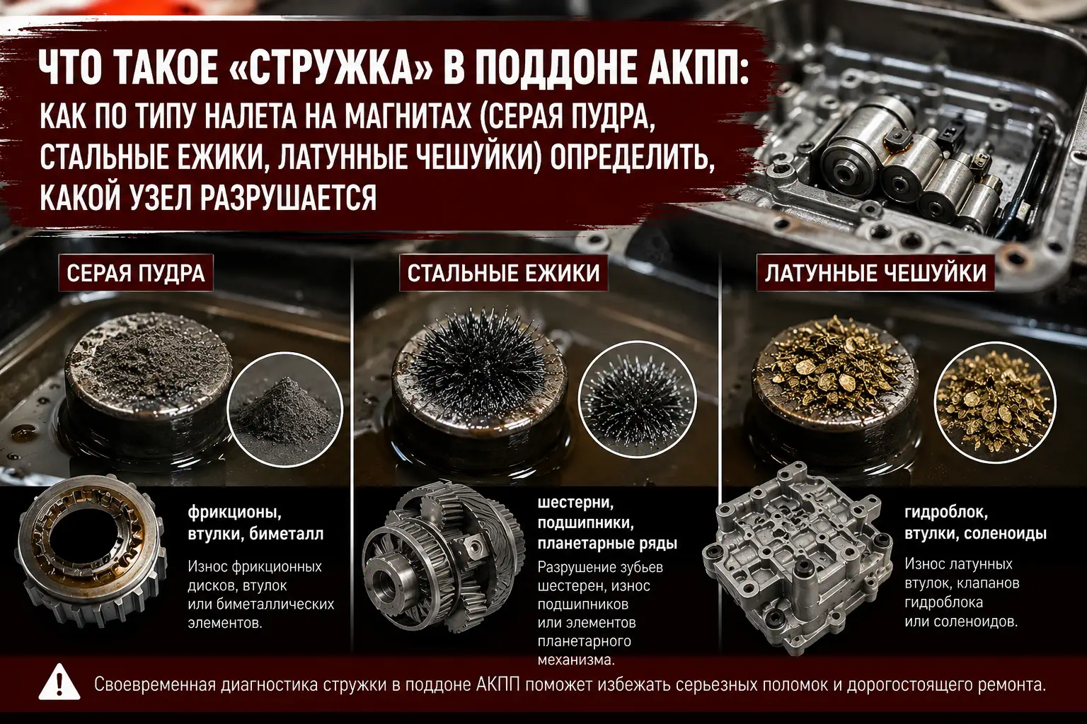

Три типа стружки на магнитах АКПП: что они означают
За годы работы я выделил три основных типа налета на магнитах, каждый из которых говорит о разных проблемах. Давайте рассмотрим их подробно — с фотографиями (мысленными, конечно) и реальными примерами из практики.
1. Серая пудра: «тихий убийца» фрикционных дисков
Как выглядит: мелкая, почти пылевидная стружка серого или черного цвета. На магните она выглядит как тонкий налет, похожий на графит или порошок от копировального аппарата. Если провести пальцем — оставляет грязный след.
Откуда берется: это продукты износа фрикционных дисков. В АКПП фрикционы — это своеобразные «тормоза», которые останавливают или запускают планетарные ряды. Они состоят из стальной основы и фрикционного материала (похожего на наждачную бумагу). При нормальной работе фрикционы изнашиваются медленно, но если масло старое или коробка перегревается — износ ускоряется.
Что это значит:
  • Начальная стадия износа фрикционов (если стружки мало);
  • Критический износ (если пудры много и она темно-серая или черная);
  • Возможные причины: перегрев, старое масло, агрессивная езда, проблемы с гидроблоком.
Реальный кейс: Владелец Toyota Camry 2012 года приехал на замену масла. На магнитах — тонкий слой серой пудры. Я предупредил: «Если не поменяете масло через 20 тысяч, фрикционы начнут гореть». Через 30 тысяч он вернулся — коробка начала дергаться на 2-3 передаче. Диагноз: износ пакета фрикционов 3-й передачи. Ремонт обошелся в 80 тысяч рублей. Если бы он прислушался к совету — можно было обойтись заменой масла и фильтра.
Что делать:
  • Если стружки мало — срочно меняйте масло и фильтр, проверьте уровень и состояние масла;
  • Если пудры много — готовьтесь к замене фрикционов (но сначала сделайте диагностику);
  • Проверьте систему охлаждения АКПП — возможно, коробка перегревается;
  • Избегайте агрессивной езды, особенно в пробках.
2. Стальные «ежики»: сигнал о разрушении планетарных рядов или подшипников
Как выглядит: крупные, острые частицы стали, похожие на маленькие иголки или ежиков. Они прочно прилипают к магниту и не стираются пальцами. Размер — от 1 до 5 мм.
Откуда берется: это продукты разрушения стальных деталей — чаще всего планетарных рядов, подшипников или валов. В АКПП планетарные ряды — это сердце коробки, они отвечают за переключение передач. Если они начинают разрушаться — это очень плохой знак.
Что это значит:
  • Критический износ планетарных рядов (если «ежики» крупные и их много);
  • Разрушение подшипников или валов;
  • Возможные причины: ударные нагрузки (например, резкие старты с пробуксовкой), недостаток смазки, перегрев, естественный износ.
Реальный кейс: BMW X5 2015 года с 6-ступенчатой АКПП ZF. Владелец жаловался на толчки при переключении с 1-й на 2-ю передачу. На магнитах — стальные «ежики» размером с рисовое зерно. Диагноз: разрушение подшипника планетарного ряда. Ремонт обошелся в 220 тысяч рублей. Если бы он приехал на 10 тысяч раньше — можно было спасти коробку частичным ремонтом.
Что делать:
  • Немедленно прекратите эксплуатацию автомобиля;
  • Сделайте диагностику АКПП (желательно на специализированном СТО);
  • Готовьтесь к капитальному ремонту — частичный ремонт в этом случае редко помогает;
  • Проверьте, нет ли посторонних шумов из коробки (гул, вой, стуки).
3. Латунные чешуйки: признак проблем с гидротрансформатором
Как выглядит: блестящие, золотистые или медные чешуйки, похожие на мелкие монетки. Они не магнитятся, поэтому могут быть разбросаны по всему поддону, а не только на магнитах.
Откуда берется: это продукты износа деталей гидротрансформатора (бублика). Внутри гидротрансформатора есть лопасти, подшипники и фрикционные накладки, которые могут изнашиваться. Латунь и бронза используются в этих деталях из-за своих антифрикционных свойств.
Что это значит:
  • Износ лопастей гидротрансформатора;
  • Разрушение подшипников или фрикционных накладок;
  • Возможные причины: перегрев, агрессивная езда, проблемы с блокировкой гидротрансформатора.
Реальный кейс: Nissan Pathfinder 2010 года с АКПП RE5R05A. Владелец жаловался на вибрации на скорости 60-80 км/ч. На магнитах — латунные чешуйки. Диагноз: износ лопастей гидротрансформатора. Ремонт обошелся в 90 тысяч рублей (замена гидротрансформатора и масла). Если бы он приехал раньше — можно было обойтись заменой масла и адаптацией коробки.
Что делать:
  • Проверьте уровень и состояние масла (должно быть красным, без запаха гари);
  • Сделайте диагностику гидротрансформатора (на некоторых СТО есть специальные стенды);
  • Готовьтесь к замене гидротрансформатора;
  • Избегайте длительной езды на высоких оборотах.
