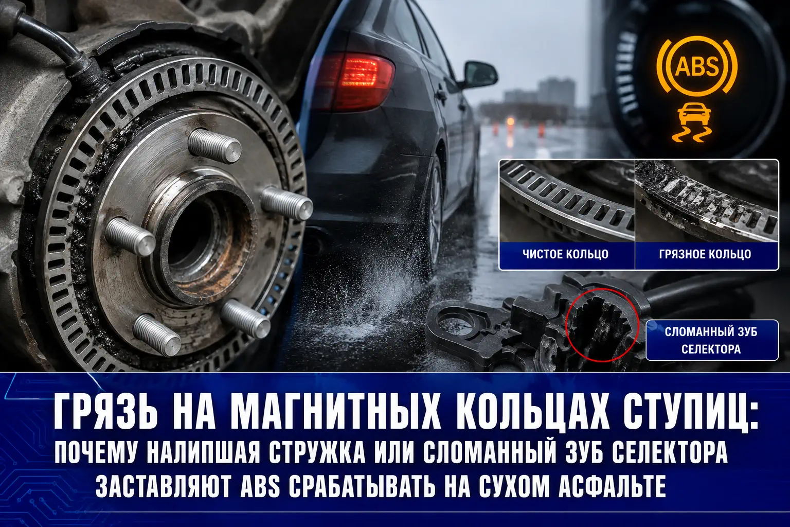

Как работает ABS и почему она так чувствительна к грязи
Прежде чем разбираться с причинами ложного срабатывания, давайте вспомним, как устроена антиблокировочная система. В её основе лежит простой, но гениальный принцип: предотвращение блокировки колёс при резком торможении. Это позволяет сохранить управляемость автомобиля и сократить тормозной путь. Но как система понимает, что колесо вот-вот заблокируется?
Всё дело в датчиках скорости вращения колёс, которые работают в паре с магнитными кольцами (их ещё называют задающими дисками или роторами). Эти кольца крепятся к ступице или приводному валу и вращаются вместе с колесом. Датчик, установленный неподвижно, считывает изменения магнитного поля, создаваемые зубцами кольца. Каждый зубец — это импульс, который система интерпретирует как определённую скорость вращения.
Теперь представьте, что на это кольцо налипла грязь, металлическая стружка или даже небольшой кусочек ржавчины. Что произойдёт? Датчик начнёт считывать искажённый сигнал: вместо равномерных импульсов он будет получать хаотичные всплески. Для блока управления ABS это выглядит так, будто одно из колёс резко замедлилось или даже остановилось. И вот тут система включается в работу: она снижает давление в тормозном контуре этого колеса, чтобы 'разблокировать' его. Результат — пульсация педали тормоза и характерный треск ABS, даже если вы едете по сухому асфальту.
Личный опыт: Помню, как однажды зимой мой друг жаловался на странное поведение своей Toyota Camry. ABS срабатывала на каждом светофоре, хотя дорога была сухой. Мы долго искали причину, пока не сняли колесо и не обнаружили на магнитном кольце ступицы настоящий 'слоёный пирог' из грязи и льда. После тщательной очистки проблема исчезла. Вот вам и 'зимние сюрпризы'!
Почему грязь на магнитных кольцах — это не просто пыль
Когда мы говорим о грязи на магнитных кольцах, речь идёт не о банальной дорожной пыли. Это настоящий 'адский коктейль', который образуется из:
  • Металлической стружки от тормозных колодок и дисков;
  • Продуктов износа подшипников ступицы;
  • Ржавчины, особенно если автомобиль долго стоял без движения;
  • Песка и мелких камней, которые забиваются в зазоры;
  • В зимний период — смеси реагентов и льда.
Особенно коварна металлическая стружка. Она обладает магнитными свойствами и буквально притягивается к кольцу, образуя плотный налёт. Представьте, что вы пытаетесь прочитать книгу, но кто-то наклеил на страницы магнитные полоски. Картинка будет искажённой, верно? То же самое происходит и с сигналом датчика ABS.

1. Сломанный зуб селектора коробки передач
Да-да, вы не ослышались! Иногда проблема кроется вовсе не в тормозной системе, а в коробке передач. Дело в том, что на некоторых автомобилях (особенно с автоматической трансмиссией) датчик положения селектора связан с блоком управления ABS. Если на селекторе сломан один из зубцов, датчик может передавать некорректный сигнал, который система интерпретирует как проблему с вращением колёс.
Реальный случай: На одной из СТО мне рассказали историю про Nissan Qashqai, который 'бился' ABS на ровном месте. Владелец уже готов был менять блок управления, но механик заметил, что проблема проявляется только при переключении передач. Оказалось, что на селекторе коробки передач отсутствовал один зуб, из-за чего датчик передавал хаотичные сигналы. После замены селектора проблема исчезла.

Шаг 1: Визуальный осмотр
Первое, что нужно сделать, — это снять колесо и внимательно осмотреть магнитное кольцо. Обратите внимание на:
  • Наличие грязи, стружки или ржавчины;
  • Повреждения зубцов (сколы, трещины, отсутствующие зубцы);
  • Правильность установки кольца (оно должно быть ровным, без перекосов).
Если вы обнаружили грязь, её можно попробовать удалить самостоятельно. Для этого понадобятся:
  • Мягкая щётка (лучше всего зубная);
  • Безворсовая тряпка;
  • Очиститель тормозов или спирт;
  • Магнит (для удаления металлической стружки).
Важно: Ни в коем случае не используйте металлические щётки или наждачную бумагу! Вы можете повредить зубцы кольца, и тогда его придётся менять.
