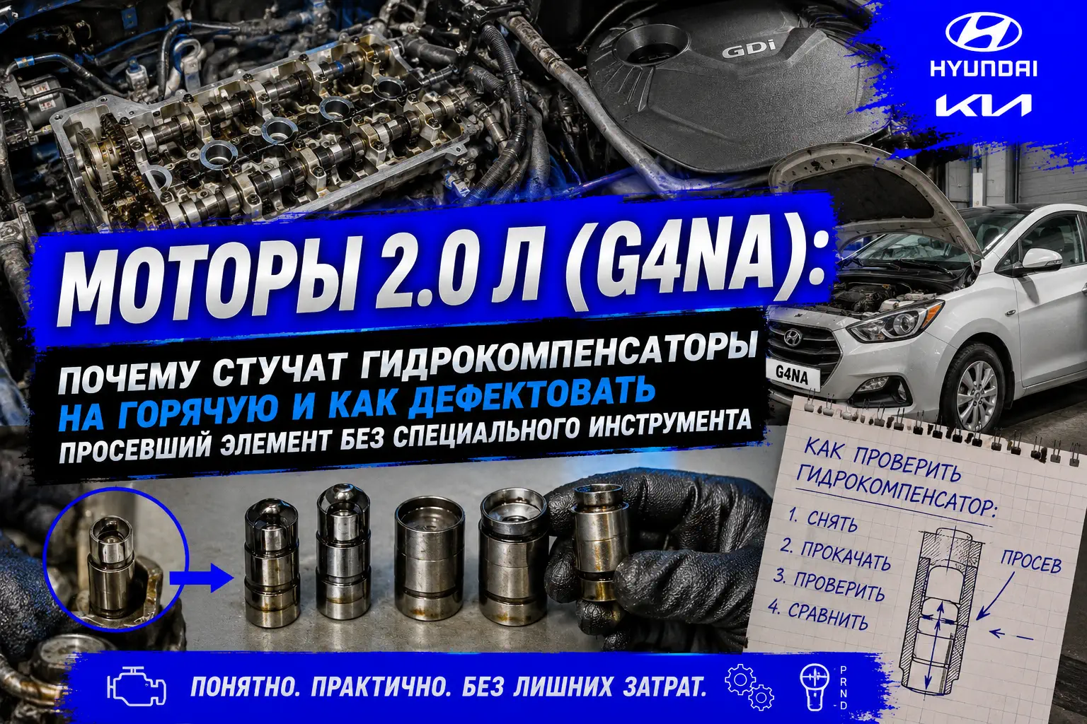

Моторы 2.0 л (G4NA): почему стучат гидрокомпенсаторы на горячую и как дефектовать просевший элемент без специального инструмента

Метод 3: Визуальная проверка после снятия клапанной крышки
Если первые два метода не дали четкого результата, придется снимать клапанную крышку. Это немного сложнее, но зато вы сможете точно определить неисправный гидрокомпенсатор.
  • Снимите клапанную крышку. Для этого потребуется открутить несколько болтов и отсоединить все шланги и провода, которые мешают.
  • Проверните коленвал так, чтобы кулачок распредвала, соответствующий проверяемому гидрокомпенсатору, был направлен вверх (то есть не давил на гидрик).
  • Попробуйте надавить на гидрокомпенсатор пальцем или деревянной палочкой. Если он проседает больше, чем другие — он неисправен.
  • Также можно попробовать покачать гидрик из стороны в сторону. Если есть люфт — это еще один признак неисправности.
Метод 4: Проверка с помощью медицинского шприца
Этот метод позволяет проверить гидрокомпенсаторы на предмет утечек масла.
  • Наберите в медицинский шприц (20-50 мл) чистое моторное масло.
  • Вставьте иглу шприца в отверстие для подачи масла в гидрокомпенсатор (обычно это небольшое отверстие в верхней части гидрика).
  • Попробуйте выдавить масло в гидрокомпенсатор. Если масло вытекает обратно или гидрик не наполняется — он неисправен.
