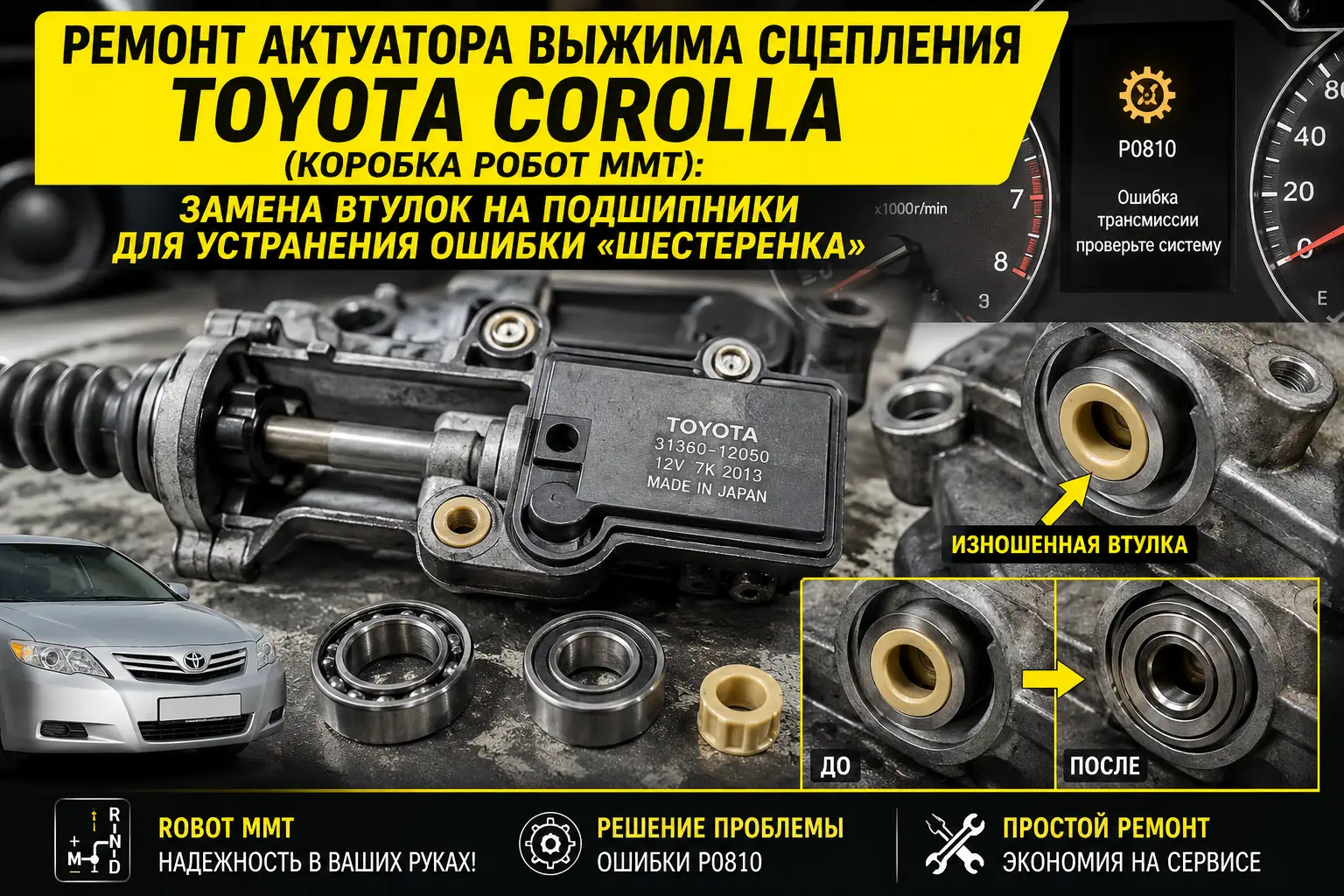

Главная проблема актуатора MMT — это его конструктивная особенность: вместо долговечных подшипников Toyota использовала пластиковые втулки скольжения. Со временем эти втулки изнашиваются, появляется люфт, и шток начинает «гулять». В результате:
  • Сцепление выжимается не полностью или, наоборот, слишком резко;
  • Коробка переключает передачи с задержкой или вовсе отказывается это делать;
  • На приборной панели загорается ошибка «шестеренка» (обычно сопровождается кодами P0810, P0805 или P0900).

Замена втулок на подшипники: почему это лучшее решение?
Когда я впервые столкнулся с проблемой актуатора, первым делом полез на форумы. Там советовали два варианта:
  • Заменить актуатор целиком (новый стоит от 30 000 до 50 000 рублей);
  • Купить ремкомплект втулок (около 2 000–3 000 рублей).
Первый вариант — это как лечить головную боль гильотиной. Второй — лучше, но не идеален: пластиковые втулки рано или поздно снова износятся. Тогда я наткнулся на идею замены втулок на подшипники. И это оказалось настоящим открытием!
Преимущества подшипников перед втулками:
  • Долговечность. Подшипники рассчитаны на миллионы циклов работы, в то время как пластиковые втулки изнашиваются за 50 000–100 000 км.
  • Отсутствие люфта. Подшипники обеспечивают плавное и точное движение штока без «болтанки».
  • Устойчивость к температурным перепадам. Подшипники не боятся ни мороза, ни жары.
  • Экономия в долгосрочной перспективе. Да, изначально замена на подшипники обойдется дороже ремкомплекта втулок, но вы забудете о проблеме на долгие годы.
Какие подшипники выбрать?
Для актуатора MMT Toyota Corolla подходят следующие подшипники:
  • Подшипник штока актуатора: обычно используется игольчатый подшипник с внутренним диаметром 8 мм и внешним 16 мм (например, INA HK0810 или аналог).
  • Подшипник червячного редуктора: шариковый подшипник с внутренним диаметром 10 мм и внешним 26 мм (например, NTN 6200ZZ или аналог).
Я рекомендую брать подшипники проверенных брендов: INA, NTN, SKF или Koyo. Дешевые китайские аналоги могут быстро выйти из строя.

Шаг 2: Разборка актуатора
  • Снимите крышку актуатора (обычно она крепится на защелках или винтах).
  • Извлеките электромоторы (они могут быть закреплены винтами или защелками).
  • Снимите червячный редуктор. Для этого может понадобиться съемник стопорных колец.
  • Извлеките шток актуатора. Именно на нем вы увидите изношенные пластиковые втулки.
Шаг 3: Замена втулок на подшипники
  • Очистите все детали от старой смазки и грязи с помощью очистителя карбюратора.
  • Снимите старые втулки. Они могут сидеть очень плотно — в этом случае аккуратно выбейте их молотком через деревянную проставку.
  • Установите игольчатый подшипник на место втулки штока. Нанесите немного смазки на подшипник перед установкой.
  • Установите шариковый подшипник в корпус червячного редуктора. Здесь тоже не забудьте про смазку.
  • Соберите актуатор в обратном порядке. Убедитесь, что все детали установлены правильно и нет люфтов.
