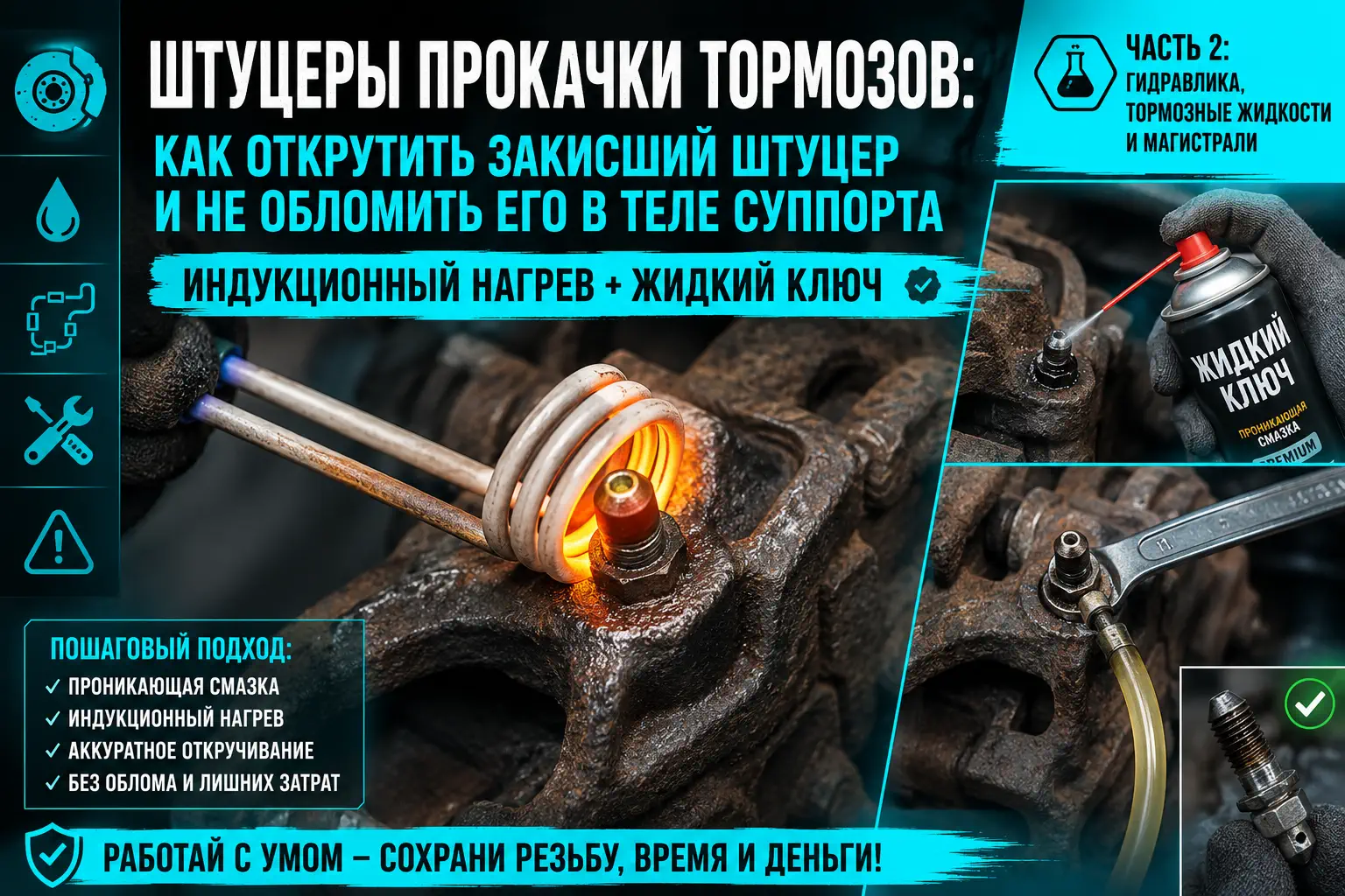

Индукционный нагреватель: почему это работает лучше горелки
Если вы ещё не слышали об индукционном нагреве в авторемонте — самое время познакомиться. Принцип работы прост: устройство создаёт переменное магнитное поле, которое нагревает металлические детали изнутри. В отличие от газовой горелки, индукционный нагреватель:
  • Не перегревает поверхность — тепло распределяется равномерно, снижая риск деформации суппорта.
  • Не требует открытого огня — безопаснее в условиях гаража или СТО.
  • Работает быстрее — штуцер нагревается за считанные секунды.
  • Не оставляет копоти и нагара.
Я использую индукционный нагреватель уже несколько лет, и он спас меня от замены не одного суппорта. Особенно эффективен он на алюминиевых деталях — например, на суппортах современных BMW или Audi, где перегрев может привести к потере геометрии.

Метод 2: Индукционный нагреватель (современный и безопасный способ)
Этот метод я использую чаще всего, особенно на дорогих автомобилях, где перегрев недопустим.
  • Установите индукционный нагреватель на суппорт рядом со штуцером. Современные модели оснащены магнитными держателями, которые надёжно фиксируют устройство.
  • Включите нагреватель и установите температуру около 200–250°C. Этого достаточно для расширения металла без риска его деформации.
  • Подождите 20–30 секунд, пока суппорт прогреется.
  • Попробуйте открутить штуцер. Если не получилось, повторите нагрев.
Индукционный нагрев особенно эффективен на алюминиевых суппортах, где традиционный нагрев горелкой может привести к потере геометрии детали.
