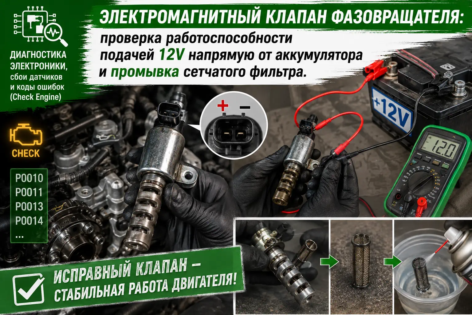

Проверка электромагнитного клапана фазовращателя подачей 12V напрямую от аккумулятора
Что понадобится для проверки
Перед тем как приступить к проверке, убедитесь, что у вас есть всё необходимое:
  • Аккумулятор на 12V. Подойдёт как автомобильный, так и любой другой источник постоянного тока с напряжением 12 вольт.
  • Провода с 'крокодилами'. Они понадобятся для подключения клапана к аккумулятору.
  • Мультиметр. С его помощью можно проверить сопротивление обмотки клапана и убедиться в отсутствии короткого замыкания.
  • Набор ключей и головок. Для снятия клапана с двигателя.
  • Чистая ветошь. Пригодится для протирки деталей.
  • Защитные перчатки. Масло и грязь — не лучшие друзья вашей кожи.
Пошаговая инструкция по проверке клапана
Теперь давайте разберёмся, как проверить электромагнитный клапан фазовращателя с помощью аккумулятора. Я опишу процесс на примере клапана от Toyota, но принцип проверки одинаков для большинства автомобилей.
  • Снимите клапан с двигателя.
    • Отсоедините разъём электропроводки.
    • Открутите болт крепления клапана. Обычно он находится на крышке головки блока цилиндров.
    • Аккуратно извлеките клапан, стараясь не повредить уплотнительное кольцо.
  • Осмотрите клапан визуально.
    • Проверьте, нет ли на корпусе трещин или других механических повреждений.
    • Убедитесь, что плунжер клапана не заклинен и свободно перемещается.
    • Осмотрите сетчатый фильтр на предмет загрязнений. Если он забит, то клапан нужно будет промыть (об этом поговорим чуть позже).
  • Проверьте сопротивление обмотки клапана.
    • Установите мультиметр в режим измерения сопротивления (Омы).
    • Подключите щупы мультиметра к контактам клапана.
    • Сравните полученное значение с данными из мануала. Для большинства клапанов сопротивление должно быть в пределах 6-15 Ом. Если сопротивление бесконечно (обрыв) или близко к нулю (короткое замыкание), клапан неисправен и подлежит замене.
  • Подайте напряжение 12V на клапан.
    • Подключите один провод от аккумулятора к одному из контактов клапана, а второй провод — к другому контакту.
    • При подаче напряжения вы должны услышать характерный щелчок — это сработал плунжер клапана.
    • Если щелчка нет, попробуйте поменять полярность. Некоторые клапаны срабатывают только при определённой полярности.
    • Если клапан не реагирует на подачу напряжения, он неисправен.
  • Проверьте герметичность клапана.
    • Подайте напряжение на клапан и попробуйте продуть его ртом. В одном положении воздух должен проходить свободно, а в другом — нет.
    • Если воздух проходит в обоих положениях или не проходит вообще, клапан неисправен.

Промывка сетчатого фильтра электромагнитного клапана фазовращателя
Зачем промывать сетчатый фильтр
Сетчатый фильтр — это своеобразный 'страж', защищающий клапан от попадания крупных частиц грязи и продуктов износа. Со временем он забивается, и масло перестаёт поступать к клапану в нужном объёме. В результате система VVT начинает работать некорректно, что приводит к появлению ошибок и ухудшению работы двигателя.
Промывка сетчатого фильтра — это простая и эффективная процедура, которая может вернуть к жизни даже сильно загрязнённый клапан. Я сам не раз убеждался в её эффективности. Например, на прошлой неделе ко мне приехал владелец Honda Accord с ошибкой P0011. После промывки фильтра и замены масла ошибка исчезла, а двигатель заработал как новенький.
Пошаговая инструкция по промывке фильтра
Промывка сетчатого фильтра не займёт у вас много времени. Вот что нужно сделать:
  • Снимите клапан с двигателя (если вы ещё этого не сделали).
  • Извлеките сетчатый фильтр.
    • Обычно он крепится на защёлках или просто вставляется в корпус клапана.
    • Аккуратно подденьте его отвёрткой или плоскогубцами, стараясь не повредить.
  • Осмотрите фильтр.
    • Если он забит грязью до такой степени, что напоминает кусок пластилина, не спешите его выбрасывать. В большинстве случаев его можно отмыть.
  • Промойте фильтр.
    • Используйте для этого очиститель карбюратора или специальный очиститель для деталей двигателя.
    • Распылите очиститель на фильтр и дайте ему пропитаться в течение 5-10 минут.
    • Аккуратно почистите фильтр мягкой зубной щёткой, стараясь не повредить сетку.
    • Промойте фильтр под струёй тёплой воды, чтобы удалить остатки грязи и очистителя.
  • Продуйте фильтр сжатым воздухом.
    • Если у вас есть компрессор, продуйте фильтр сжатым воздухом, чтобы удалить остатки воды.
    • Если компрессора нет, просто дайте фильтру высохнуть на воздухе.
  • Установите фильтр обратно в клапан.
    • Убедитесь, что он встал на место правильно и надёжно зафиксирован.
  • Установите клапан на двигатель.
    • Не забудьте заменить уплотнительное кольцо, если оно повреждено.
    • Затяните болт крепления с моментом, указанным в мануале.
  • Запустите двигатель и проверьте его работу.
    • Сбросьте ошибки с помощью сканера или отключив клемму аккумулятора на 10 минут.
    • Прогрейте двигатель и убедитесь, что он работает ровно, а ошибки не появляются.
