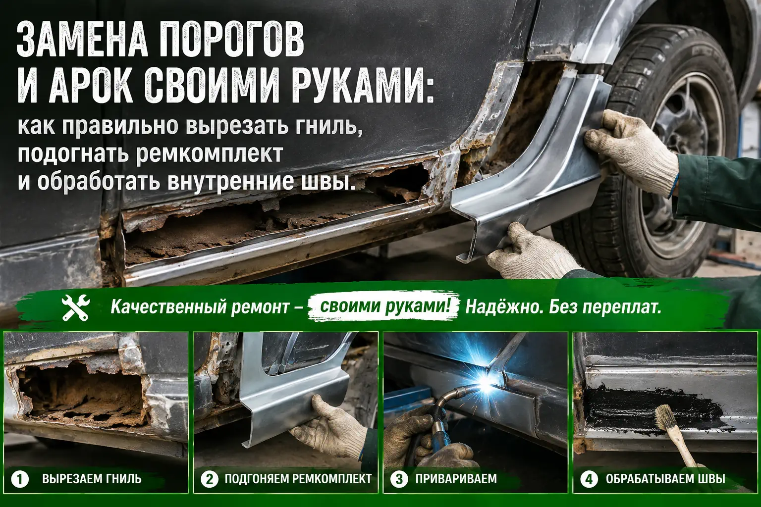

Замена порогов и арок своими руками: пошаговая инструкция
Сообщения: 3325
Узнайте, как правильно вырезать гниль, подогнать ремкомплект и обработать внутренние швы при замене порогов и арок автомобиля. Пошаговая инструкция с фото и советами.
Почему пороги и арки гниют первыми и как спасти кузов от коррозии
Представьте: вы загоняете машину на подъёмник, а под ней — картина маслом. Ржавые дыры в порогах, отслоившаяся краска на арках, а кое-где металл уже напоминает швейцарский сыр. Знакомо? Если да, то вы не одиноки. Пороги и колёсные арки — это слабые места любого автомобиля, особенно если он старше 5-7 лет. Влага, реагенты, песок и мелкие камни делают своё чёрное дело, превращая кузов в решето.
Я сам прошёл через это с моим стареньким Volkswagen Passat B5. После зимы обнаружил, что правый порог буквально 'дышит' — при нажатии пальцем металл прогибался, как картон. Пришлось учиться ремонтировать всё самостоятельно, потому что цены на СТО за подобные работы кусаются. И знаете что? Это оказалось не так сложно, как кажется. Главное — правильный подход, инструменты и немного терпения.
В этой статье я поделюсь пошаговой инструкцией, как вырезать гниль, подогнать ремкомплект, сварить новые детали и защитить внутренние швы от повторной коррозии. Вы узнаете:
  • Как определить степень повреждения и решить, стоит ли браться за ремонт самому;
  • Какие инструменты и материалы понадобятся (список не такой страшный, как может показаться);
  • Как правильно вырезать ржавчину, чтобы не повредить геометрию кузова;
  • Как подогнать и приварить ремкомплект так, чтобы результат выглядел профессионально;
  • Чем и как обработать швы изнутри, чтобы коррозия не вернулась через год.
И да, я расскажу о своих ошибках — чтобы вы их не повторяли.

Шаг 1: Вырезание гнилого металла — как не испортить кузов
Самый ответственный этап — удаление ржавчины. Если вырезать слишком мало, коррозия вернётся. Если слишком много — нарушите геометрию кузова. Вот как сделать это правильно.
Как разметить линии реза
  • Осмотрите повреждённый участок и определите границы ржавчины. Лучше вырезать с запасом — потом можно будет подогнать ремкомплект.
  • Используйте малярный скотч, чтобы обозначить линии реза. Это поможет не ошибиться.
  • Проверьте симметрию — если меняете порог с одной стороны, сравните с другой, чтобы не нарушить геометрию.
В моём случае порог прогнил в двух местах. Я решил вырезать сразу оба участка, чтобы потом поставить один цельный ремкомплект.
Техника резки болгаркой
  • Начинайте резать с нижней части порога — так проще контролировать болгарку.
  • Держите инструмент под углом 45 градусов — это уменьшит риск прожечь металл насквозь.
  • Режьте небольшими участками, постоянно проверяя глубину реза.
  • Не давите на болгарку — пусть диск работает сам. Иначе металл может повести.
Что делать, если металл 'ушёл' вглубь
Иногда ржавчина проедает металл неравномерно, и после резки остаются неровные края. Вот как с этим бороться:
  • Используйте ножницы по металлу, чтобы подровнять края;
  • Если остались тонкие участки, подложите под них кусок металла и приварите;
  • Для больших дыр вырежьте заплатку из листового металла и вварите её.
Я столкнулся с такой проблемой на арке — после резки остался тонкий 'язычок' металла. Пришлось вырезать его полностью и приварить небольшую заплатку.
Шаг 2: Подготовка ремкомплекта — как подогнать деталь идеально
Готовые ремкомплекты — это удобно, но они редко подходят идеально. Придётся подгонять.
Как выбрать ремкомплект
  • Оригинальные детали — лучший вариант, но дорогие. Подходят для дорогих автомобилей.
  • Универсальные ремкомплекты — дешевле, но требуют подгонки. Продаются в магазинах автозапчастей.
  • Самодельные заплатки — если у вас есть доступ к листовому металлу, можно вырезать деталь самостоятельно.
Я купил универсальный ремкомплект для порога Passat’а. Он был на 2 см длиннее, чем нужно, поэтому пришлось подрезать.
Подгонка ремкомплекта по месту
  • Приложите деталь к месту установки и отметьте карандашом линии подрезки.
  • Используйте ножницы по металлу для грубой подгонки.
  • Доводите края шлифмашинкой — так срез будет ровным.
  • Проверьте посадку — деталь должна плотно прилегать, но не деформировать кузов.
Фиксация перед сваркой
  • Используйте струбцины, чтобы закрепить деталь.
  • Проверьте зазоры — они должны быть равномерными (1-2 мм).
  • Сделайте прихватки — точечные сварочные швы, чтобы зафиксировать деталь.
Я всегда делаю прихватки в трёх точках: по краям и в центре. Так деталь не 'уйдёт' при сварке.
Шаг 3: Сварка — как не прожечь металл и не испортить кузов
Сварка — это искусство. Если вы никогда не варили, лучше потренируйтесь на ненужных кусках металла.
Настройка сварочного аппарата
Для сварки тонкого металла (0,8-1 мм) нужны:
  • Напряжение: 16-18 В;
  • Скорость подачи проволоки: 3-4 м/мин;
  • Расход газа: 10-12 л/мин.
Я варю на полуавтомате с проволокой 0,8 мм. Если металл толще, можно увеличить напряжение до 20 В.
Техника сварки порогов и арок
  • Начинайте сварку с нижней части — так проще контролировать шов.
  • Варите короткими швами (3-5 см), давая металлу остыть. Иначе его поведёт.
  • Держите горелку под углом 70-80 градусов к поверхности.
  • Не задерживайтесь на одном месте — иначе прожжёте металл.
Как избежать деформации кузова
  • Варите с перерывами — дайте металлу остыть.
  • Используйте мокрую тряпку, чтобы охладить шов.
  • Проверяйте геометрию — если порог 'ушёл', исправьте молотком.
На своей первой сварке я перегрел металл, и порог повело. Пришлось рихтовать его молотком и поддержкой. Теперь я варю короткими швами и проверяю геометрию после каждого прохода.
Шаг 4: Обработка швов — как защитить металл от коррозии
После сварки швы нужно защитить от ржавчины. Вот как это сделать правильно.
Зачистка швов
  • Удалите окалину шлифмашинкой с лепестковым кругом.
  • Зачистите швы до металла — не должно остаться чёрных пятен.
  • Обезжирьте поверхность уайт-спиритом или антисиликоном.
Обработка антикором
  • Нанесите преобразователь ржавчины — он нейтрализует остатки коррозии.
  • Покройте швы эпоксидным грунтом — он создаёт надёжный барьер против влаги.
  • Обработайте внутренние полости герметиком или жидким антикором.
Я использую эпоксидный грунт в два слоя. После высыхания он становится твёрдым, как камень.
Герметизация стыков
  • Нанесите герметик на стыки — он предотвратит попадание влаги.
  • Разровняйте шпателем — так шов будет аккуратным.
  • Покрасьте порог — сначала грунтовка, потом краска и лак.
Не экономьте на герметике! Я однажды пропустил этот этап, и через год порог снова начал ржаветь.
