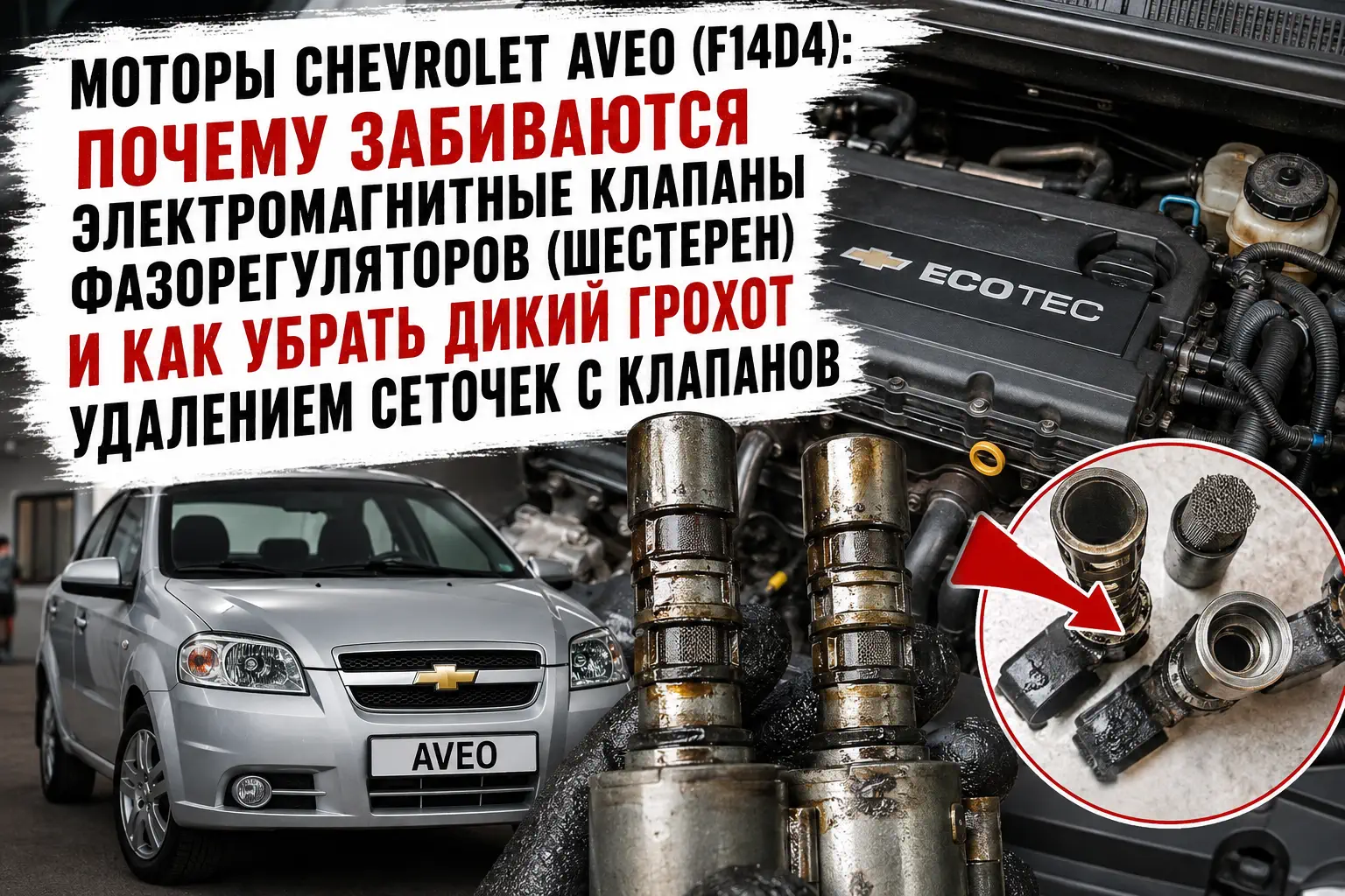

Ключевой элемент здесь — электромагнитный клапан фазорегулятора (или просто 'соленоид'). Он регулирует поток масла, открывая и закрывая каналы. И вот тут начинаются проблемы.
Почему забиваются клапаны фазорегуляторов?
Главная причина — загрязнение масляной системы. Но не просто 'грязь', а специфические отложения, которые образуются из-за:
  • Низкого качества масла. Особенно если владелец экономит и заливает дешёвые полусинтетические масла или нарушает интервалы замены. В F14D4 масло должно быть не ниже API SL или SM, а лучше — синтетика 5W-30 или 5W-40.
  • Продуктов износа двигателя. Металлическая стружка, частицы сажи и смолистые отложения циркулируют по системе и оседают в самых узких местах — а именно в каналах клапанов фазорегуляторов.
  • Конструктивной особенности самих клапанов. В них установлены мелкоячеистые сеточки (фильтры), которые должны задерживать крупные частицы. Но на практике они становятся идеальным местом для накопления грязи.
Вот как это выглядит на практике: масло с отложениями проходит через сеточку, частицы застревают в ячейках, и со временем клапан перестаёт нормально открываться. Давление масла падает, фазорегулятор не получает нужного питания — и начинается грохот.
Личный опыт: Когда я вскрыл клапаны своего Aveo, сеточки были забиты настолько, что напоминали кусок пластилина. При этом масло я менял каждые 7-8 тысяч, но заливал не самое дорогое. Ошибка.

Удаление сеточек с клапанов фазорегуляторов: радикальное решение или временная мера?
На форумах владельцев Chevrolet Aveo и Opel Astra часто встречается совет: 'Удали сеточки с клапанов — и грохот пропадёт!'. Звучит заманчиво, но так ли всё просто? Давайте разберёмся.
Что даёт удаление сеточек?
  • Восстанавливается нормальный поток масла. Без сеточек грязь не задерживается, и масло свободно поступает к фазорегуляторам.
  • Пропадает грохот. В 90% случаев стук исчезает сразу после процедуры.
  • Улучшается динамика. Двигатель начинает работать ровнее, пропадают провалы при разгоне.
Но есть и обратная сторона медали:
  • Риск попадания крупных частиц в фазорегуляторы. Без сеточек ничто не мешает металлической стружке или кусочкам нагара попасть в механизм и вывести его из строя.
  • Ускоренный износ клапанов. Сеточки выполняют роль фильтра, и без них клапаны быстрее загрязняются.
  • Временный эффект. Если не устранить причину загрязнения (плохое масло, редкая замена), проблема вернётся через 10-15 тысяч километров.

4. Удаление сеточек:
  • Сеточки находятся внутри клапанов, в районе резьбы.
  • Аккуратно подденьте их отвёрткой или пассатижами и вытащите.
  • Осмотрите клапаны на предмет повреждений. Если на них есть задиры или сильные отложения — лучше заменить.
