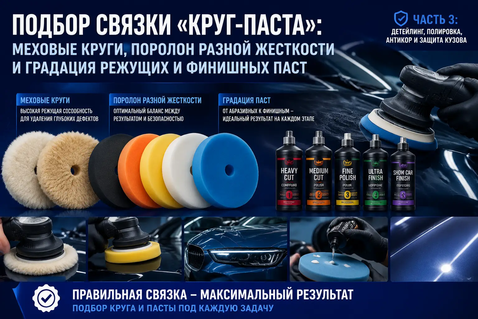

Узнайте, как правильно подобрать связку «круг-паста» для полировки: меховые круги, поролон разной жесткости и градация режущих и финишных паст. Советы для идеального результата.
Подбор связки «круг-паста»: меховые круги, поролон разной жесткости и градация режущих и финишных паст
Почему правильный выбор круга и пасты — это половина успеха в полировке?
Представьте: вы потратили несколько часов на полировку кузова, а результат — разводы, голограммы или, того хуже, неравномерный блеск. Знакомо? А ведь причина часто кроется не в вашем мастерстве, а в неправильно подобранной связке «круг-паста». Я сам проходил через это — когда начинал заниматься детейлингом, думал, что любая паста и любой круг подойдут для любой задачи. Ошибался. И не раз.
Секрет идеальной полировки не в волшебной пасте или супердорогом круге, а в их грамотном сочетании. Меховые круги, поролон разной жесткости, режущие и финишные пасты — все это инструменты, у каждого из которых своя роль. И если вы хотите добиться зеркального блеска без лишних усилий, нужно понимать, как они работают вместе. В этой статье я расскажу, как подобрать идеальную связку для разных задач — от удаления глубоких царапин до финальной полировки. И поверьте, после этого ваш подход к полировке изменится навсегда.

Меховые круги: когда агрессия — это хорошо
Меховые круги — это тяжелая артиллерия в мире полировки. Они изготавливаются из натурального или искусственного меха и предназначены для удаления глубоких дефектов. Их главное преимущество — высокая абразивность, но есть и нюансы.

Поролоновые круги: гибкость и универсальность
Поролоновые круги — это основа полировки. Они бывают разной жесткости, что позволяет подобрать идеальный вариант для любой задачи. В отличие от меховых, поролоновые круги более деликатны и подходят для большинства работ.
Градация поролоновых кругов по жесткости

Градация паст: от грубой до финишной
Пасты — это сердце полировки. Они делятся на три основные категории: режущие, универсальные и финишные. Каждая из них имеет свой уровень абразивности и предназначена для определенного этапа работы.
