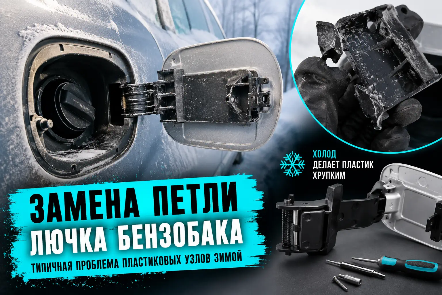

Почему лючок бензобака ломается зимой и как этого избежать
Зима — настоящее испытание для автомобиля. Холод, реагенты, перепады температур превращают даже самые надежные детали в хрупкие конструкции. Особенно достается пластиковым элементам, таким как петли лючка бензобака. Вы когда-нибудь сталкивались с ситуацией, когда лючок просто отвалился или перестал закрываться? Если да, то вы не одиноки. Эта проблема встречается чаще, чем кажется, и сегодня мы разберемся, почему так происходит, как ее предотвратить и что делать, если беда уже случилась.
В этой статье я поделюсь своим опытом ремонта и замены петель лючка бензобака, расскажу о типичных ошибках автовладельцев и дам пошаговую инструкцию по восстановлению этой детали. Вы узнаете, какие материалы лучше использовать, как продлить срок службы пластиковых узлов и стоит ли вообще заморачиваться с ремонтом или проще купить новую деталь. А еще — почему зимой эта проблема обостряется и как к ней подготовиться заранее.
Почему пластиковые петли лючка бензобака ломаются зимой
Пластик — материал прочный, но далеко не вечный. Особенно когда на него обрушиваются зимние невзгоды. Давайте разберемся, какие факторы приводят к поломке петель лючка бензобака и почему именно зимой это происходит чаще всего.
Температурные перепады: враг номер один
Представьте: утром вы выходите к машине, а на улице -20°C. Вы заводите двигатель, прогреваете салон, а через полчаса уже едете по трассе, где температура под капотом достигает +50°C. Пластик расширяется и сжимается, как гармошка. Со временем это приводит к микротрещинам, которые постепенно разрастаются. И вот однажды вы дергаете за лючок, а он остается у вас в руках.
Я сам сталкивался с такой ситуацией на своем стареньком Volkswagen Golf. После очередной морозной ночи петля просто треснула пополам. Пришлось экстренно искать решение, потому что ездить с открытым лючком бензобака — не лучшая идея.

Замена петли лючка бензобака: пошаговая инструкция
Если петля уже сломалась, не спешите паниковать. Замена — процесс несложный, и с ним справится даже новичок. Я расскажу, как это сделать правильно, на примере своего опыта с Ford Focus.
Что понадобится для замены
Прежде чем приступать к работе, подготовьте все необходимое:
  • Новая петля лючка бензобака (оригинальная или аналог).
  • Набор отверток (плоская и крестовая).
  • Пластиковые клипсы (если старые сломались).
  • Смазка для пластика (например, силиконовая).
  • Фен или тепловой пистолет (для размягчения пластика, если потребуется).
  • Перчатки (чтобы не пораниться об острые края).
Демонтаж старой петли
1. Откройте лючок бензобака. Если он не открывается, воспользуйтесь аварийным тросом (обычно находится в багажнике или под водительским сиденьем).
2. Снимите внутреннюю обшивку багажника. В большинстве автомобилей она крепится на пластиковых клипсах. Аккуратно подденьте их отверткой и снимите обшивку.
3. Отсоедините тросик привода лючка. Обычно он крепится к петле с помощью зажима или клипсы. Отожмите фиксатор и снимите тросик.
4. Открутите крепежные винты. Петля крепится к кузову с помощью двух-трех винтов. Открутите их и снимите старую петлю.
5. Осмотрите посадочное место. Убедитесь, что на кузове нет ржавчины или грязи. При необходимости очистите поверхность.
Установка новой петли
1. Установите новую петлю на место. Совместите отверстия и закрепите ее винтами. Не затягивайте их слишком сильно, чтобы не повредить пластик.
2. Подсоедините тросик привода. Убедитесь, что он надежно зафиксирован и не перекручен.
3. Проверьте работу лючка. Несколько раз откройте и закройте его, чтобы убедиться, что все работает исправно.
4. Установите обшивку багажника на место. Закрепите ее пластиковыми клипсами.
5. Смажьте петлю. Нанесите немного силиконовой смазки на подвижные части, чтобы продлить срок службы детали.
