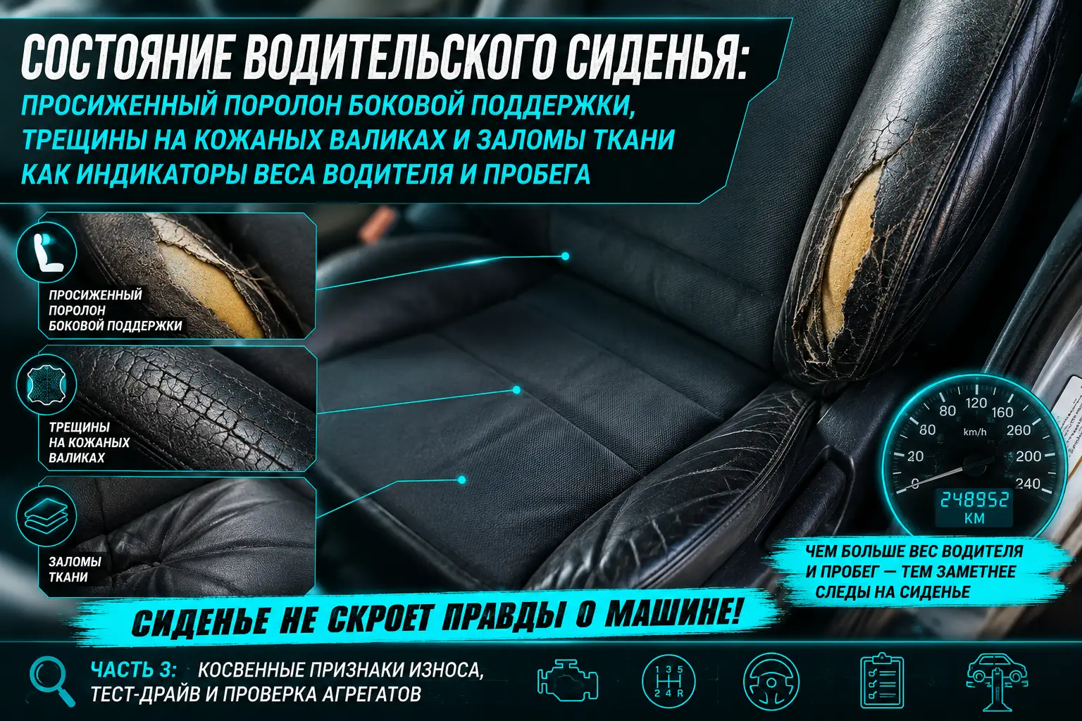

Состояние водительского сиденья: как поролон, трещины и заломы ткани показывают вес и пробег автомобиля

Поролон боковой поддержки: индикатор веса и стиля вождения
Боковая поддержка водительского сиденья — это не просто элемент комфорта. Это один из самых показательных индикаторов того, как эксплуатировался автомобиль. Поролон здесь проседает не просто так — на это влияют сразу несколько факторов:
  • Вес водителя. Чем тяжелее человек, тем быстрее проседает поролон. Если предыдущий владелец весил 120 кг, а вы — 70, то сиденье будет ощущаться как 'продавленное' даже при небольшом пробеге.
  • Стиль вождения. Агрессивные разгоны и резкие торможения заставляют вас сильнее 'вжиматься' в сиденье, что ускоряет износ боковой поддержки.
  • Частота использования. Если машина использовалась в такси или для ежедневных поездок на большие расстояния, поролон просядет быстрее, чем у автомобиля, который стоял в гараже.
Как проверить состояние поролона? Сядьте за руль и обратите внимание на следующие моменты:
  • Ощущение 'провала'. Если при посадке вы чувствуете, что боковая поддержка не держит вас, а буквально проваливается под весом тела, это явный признак износа.
  • Визуальные дефекты. Поролон может не только просесть, но и потрескаться. Особенно это заметно на сиденьях с кожаной обивкой — трещины на коже часто появляются именно там, где поролон уже разрушился.
  • Асимметрия. Если одна сторона сиденья просела сильнее другой, это может говорить о том, что водитель часто сидел в одной и той же позе (например, опираясь на подлокотник).
Помню, как однажды проверял Mercedes-Benz E-Class 2015 года с пробегом 90 тысяч километров. Продавец уверял, что машина использовалась только для семейных поездок, но стоило мне сесть за руль, как стало ясно: здесь явно не обошлось без тяжелого водителя. Поролон боковой поддержки просел настолько, что я буквально 'проваливался' в сиденье. При этом пассажирское кресло выглядело почти новым. 'Ну, может, водитель был крупным?', — предположил продавец. Но когда я попросил показать сервисную книжку, выяснилось, что машина числилась за компанией, предоставлявшей услуги трансфера для бизнесменов. Так что 'крупный водитель' здесь явно не при чем — просто сиденье выдержало не один десяток пассажиров.
Кожаные валики: трещины как признак возраста и условий эксплуатации
Если сиденье обито кожей, особое внимание стоит уделить валикам — тем самым выступающим элементам, которые обеспечивают дополнительную поддержку поясницы и боков. Кожа здесь трескается не просто так — это результат сочетания нескольких факторов:
  • Возраст автомобиля. Даже если машина мало ездила, кожа со временем теряет эластичность и начинает трескаться. Особенно это заметно на автомобилях старше 7-8 лет.
  • Условия хранения. Если машина стояла на открытой парковке под палящим солнцем, кожа высыхала и трескалась быстрее. То же самое происходит, если салон редко проветривался или чистился.
  • Частота использования. Чем чаще водитель садится за руль, тем быстрее изнашиваются валики. Особенно это заметно на машинах, которые использовались в такси или для коммерческих поездок.
Как проверить состояние кожаных валиков? Вот несколько советов:
  • Осмотрите трещины. Если они поверхностные и расположены только на верхнем слое кожи, это может быть просто возрастной износ. Но если трещины глубокие и доходят до поролона, это говорит о том, что сиденье эксплуатировалось очень активно.
  • Проверьте эластичность. Попробуйте слегка надавить на валик — если кожа жесткая и не пружинит, это признак того, что она давно не увлажнялась и не ухаживала.
  • Сравните с пассажирским сиденьем. Если валики на водительском сиденье потрескались, а на пассажирском — нет, это явный признак того, что машина использовалась интенсивно.
Однажды мне довелось проверять Audi A6 2012 года с пробегом 120 тысяч километров. Продавец уверял, что машина использовалась только для личных поездок, но стоило мне взглянуть на водительское сиденье, как все стало ясно. Кожаные валики были покрыты глубокими трещинами, причем не только на верхнем слое, но и на поролоне. При этом пассажирское сиденье выглядело почти новым. 'Может, это просто возраст?', — предположил продавец. Но когда я попросил показать историю обслуживания, выяснилось, что машина числилась за компанией, занимавшейся прокатом автомобилей. Так что 'возраст' здесь явно ни при чем — просто сиденье выдержало не один десяток арендаторов.
Тканевая обивка: заломы и потертости как индикатор пробега
Тканевая обивка сидений — это, пожалуй, самый 'честный' индикатор пробега. В отличие от кожи, которую можно отреставрировать, ткань не обманешь. Заломы, потертости и выцветшие участки расскажут о машине больше, чем любой одометр.
На что стоит обратить внимание при осмотре тканевой обивки?
  • Заломы в районе поясницы. Если ткань залоснилась и блестит, это говорит о том, что водитель часто сидел в одной и той же позе. Такие заломы появляются не сразу — обычно на это уходит не менее 50-70 тысяч километров.
  • Потертости на боковой поддержке. Если ткань истерлась до дыр, это признак того, что водитель часто 'ерзал' на сиденье, что характерно для агрессивного стиля вождения.
  • Выцветшие участки. Если ткань выгорела неравномерно (например, только на водительском сиденье), это говорит о том, что машина часто стояла на солнце с открытой дверью.
Как проверить состояние тканевой обивки? Вот несколько советов:
  • Проведите рукой по сиденью. Если ткань жесткая и не пружинит, это признак того, что она давно не чистилась и не ухаживала.
  • Осмотрите швы. Если нитки начали распускаться, это говорит о том, что сиденье эксплуатировалось очень активно.
  • Сравните с пассажирским сиденьем. Если ткань на водительском сиденье залоснилась, а на пассажирском — нет, это явный признак того, что машина использовалась интенсивно.
Помню, как однажды проверял Volkswagen Golf 2016 года с пробегом 40 тысяч километров. Продавец уверял, что машина использовалась только для поездок на дачу, но стоило мне взглянуть на водительское сиденье, как все стало ясно. Ткань в районе поясницы была залоснившейся и блестела, а на боковой поддержке виднелись потертости. 'Может, это просто особенности ткани?', — предположил продавец. Но когда я попросил показать историю обслуживания, выяснилось, что машина числилась за курьерской службой. Так что 'особенности ткани' здесь явно ни при чем — просто сиденье выдержало не один десяток рабочих смен.
Как отличить естественный износ от последствий жесткой эксплуатации
Не всякий износ сиденья говорит о том, что машина использовалась в такси или для коммерческих поездок. Иногда это просто результат естественного старения материалов или особенностей эксплуатации. Как же отличить одно от другого?
Естественный износ: что считать нормой
Даже если машина использовалась бережно, со временем сиденье все равно износится. Вот какие признаки можно считать нормой:
  • Поверхностные трещины на коже. Если трещины неглубокие и расположены только на верхнем слое кожи, это может быть просто возрастной износ.
  • Незначительные потертости на ткани. Если ткань немного залоснилась, но не истерлась до дыр, это тоже может быть нормой.
  • Легкое проседание поролона. Если поролон просел незначительно и не мешает комфорту, это не повод для беспокойства.
Пример из практики: однажды мне довелось проверять Toyota Camry 2014 года с пробегом 150 тысяч километров. Машина использовалась для семейных поездок, и сиденье выглядело вполне прилично: кожа на валиках потрескалась, но трещины были поверхностными, а поролон просел незначительно. 'Это же нормально для такого пробега?', — спросил владелец. Я кивнул: да, в данном случае износ можно считать естественным.
Жесткая эксплуатация: красные флаги
Но бывают случаи, когда износ сиденья говорит о том, что машина использовалась очень активно. Вот какие признаки должны насторожить:
  • Глубокие трещины на коже. Если трещины доходят до поролона, это говорит о том, что сиденье эксплуатировалось очень интенсивно.
  • Истертая до дыр ткань. Если ткань истерлась до основы, это признак того, что водитель часто 'ерзал' на сиденье.
  • Сильное проседание поролона. Если поролон просел настолько, что вы буквально 'проваливаетесь' в сиденье, это говорит о том, что машина использовалась для коммерческих поездок.
Пример из практики: однажды мне довелось проверять Hyundai Solaris 2017 года с пробегом 80 тысяч километров. Продавец уверял, что машина использовалась только для личных поездок, но стоило мне сесть за руль, как все стало ясно. Поролон боковой поддержки просел настолько, что я буквально 'проваливался' в сиденье, а кожа на валиках потрескалась до поролона. 'Может, это просто особенности материалов?', — предположил продавец. Но когда я попросил показать историю обслуживания, выяснилось, что машина числилась за таксопарком. Так что 'особенности материалов' здесь явно ни при чем.
