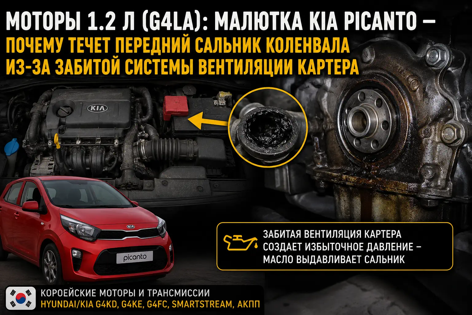

Как забитая система вентиляции картера приводит к течи сальника коленвала
Теперь давайте разберемся, как забитая система вентиляции картера приводит к течи переднего сальника коленвала. Все дело в давлении.
Когда система вентиляции забивается, картерные газы не могут свободно выходить из картера. Давление в картере растет, и это давление начинает давить на сальники. Передний сальник коленвала — один из самых уязвимых элементов в этом случае.
Сальник — это резиновое уплотнение, которое предотвращает утечку масла из двигателя. Он рассчитан на определенное давление. Но когда давление в картере растет, сальник не выдерживает и начинает пропускать масло.
Я видел это своими глазами. Когда я разобрал двигатель своего Picanto, то обнаружил, что сальник был буквально выдавлен из своего посадочного места. Масло текло ручьем. А причина — забитая система вентиляции картера.
