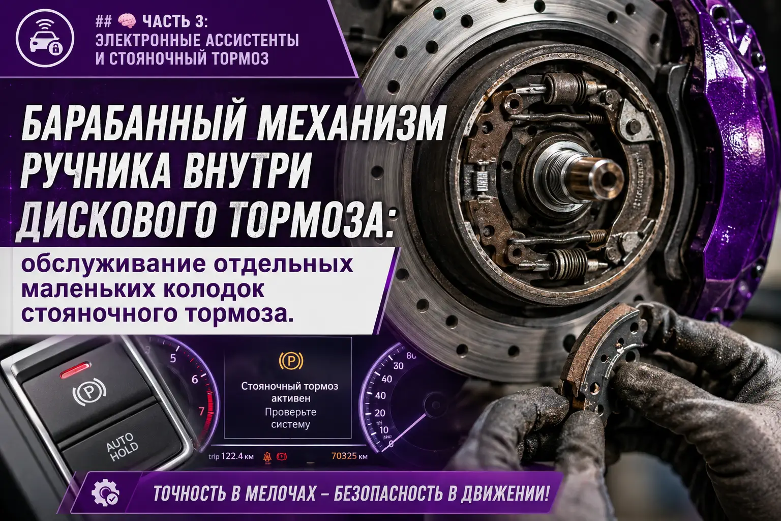

Как устроен барабанный механизм ручника внутри дискового тормоза (и почему это гениально, но коварно)
Давайте начнём с азов. Когда инженеры придумали прятать колодки стояночного тормоза внутрь тормозного диска, это стало настоящей революцией. Представьте: вместо громоздкого барабанного тормоза на задней оси — компактный механизм, который не занимает лишнего места, не утяжеляет конструкцию и, что самое главное, не требует отдельного обслуживания... В теории.
На практике же всё оказалось не так радужно. Вот как это работает (и почему ломается):
Принцип работы: два тормоза в одном
Внутри заднего тормозного диска современного автомобиля скрывается миниатюрный барабанный тормоз. Да-да, тот самый, который мы привыкли видеть на старых Жигулях или грузовиках. Только здесь он уменьшен до размеров чайного блюдца и выполняет одну-единственную функцию: удерживать машину на месте, когда вы ставите её на ручник.
Как это устроено:
  • Тормозной диск выполняет свою обычную работу — замедляет автомобиль при нажатии на педаль тормоза.
  • Внутренняя полость диска служит барабаном для стояночного тормоза. Да, тот самый диск, который вы видите снаружи, имеет ещё и внутреннюю 'чашку', куда упираются колодки ручника.
  • Маленькие колодки (обычно толщиной всего 3-5 мм) прижимаются к внутренней поверхности диска, когда вы тянете за рычаг ручника или нажимаете кнопку электронного стояночного тормоза.
  • Разжимной механизм (чаще всего это рычаг или электромотор) разводит колодки в стороны, прижимая их к барабану.
Звучит просто, не правда ли? Но именно в этой простоте и кроется главная проблема: колодки ручника изнашиваются в разы быстрее, чем основные тормозные колодки, а заметить это практически невозможно — до тех пор, пока ручник не перестанет держать вообще.

Шаг 3: Осмотр и замена колодок ручника
  • Внимательно осмотрите внутреннюю поверхность барабана. Если она покрыта глубокими бороздами или имеет неравномерный износ, диск лучше заменить.
  • Снимите старые колодки ручника. Для этого:
  • Отсоедините пружины, которые удерживают колодки (обычно их две: верхняя и нижняя).
  • Отсоедините трос ручника от разжимного рычага.
  • Снимите колодки вместе с механизмом разжима.
  • Сравните старые и новые колодки. Если старые стёрты до металла или имеют трещины, замена обязательна.
  • Установите новые колодки:
  • Смажьте направляющие и механизм разжима тормозной смазкой.
  • Установите колодки на место и закрепите их пружинами.
  • Подсоедините трос ручника к разжимному рычагу.
  • Проверьте работу механизма. Колодки должны свободно перемещаться и возвращаться в исходное положение под действием пружин.
