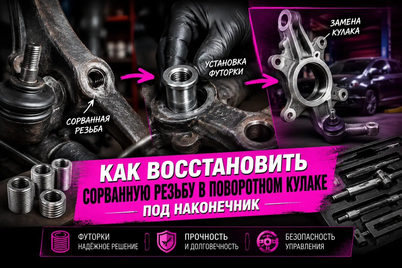

Два пути решения: футорка или замена кулака
Итак, резьба сорвана. Что делать дальше? Есть два основных варианта:
  • Установить футорку (резьбовую вставку). Это металлическая втулка с внутренней и внешней резьбой, которая вкручивается в повреждённое отверстие и восстанавливает его.
  • Заменить поворотный кулак. Полная замена детали — более радикальный, но иногда необходимый шаг.
Давайте разберём каждый из них подробно.
Восстановление резьбы с помощью футорки: пошаговая инструкция
Футорка — это, пожалуй, самый популярный способ ремонта сорванной резьбы. Она не только восстанавливает соединение, но и делает его прочнее, чем было изначально. Вот как это происходит:
Шаг 1: Подготовка инструментов и материалов
Вам понадобятся:
  • Футорка подходящего размера (обычно M14x1.5 или M16x1.5 — зависит от модели автомобиля).
  • Метчик для нарезания резьбы (того же размера, что и футорка).
  • Сверло диаметром чуть меньше внешнего диаметра футорки.
  • Дрель или шуруповёрт.
  • Керн и молоток.
  • Графитовая смазка или фиксатор резьбы (например, Loctite).
  • Динамометрический ключ.
Шаг 2: Демонтаж наконечника и очистка отверстия
Сначала снимите наконечник рулевой тяги. Для этого:
  • Поднимите автомобиль на подъёмнике или домкрате.
  • Снимите колесо.
  • Открутите гайку крепления наконечника к поворотному кулаку.
  • Используйте съёмник для рулевых наконечников, чтобы выпрессовать его из кулака.
Теперь осмотрите отверстие. Если в нём остались кусочки старой резьбы или грязь, очистите его с помощью металлической щётки или наждачной бумаги.
Шаг 3: Сверление отверстия
Футорка требует большего диаметра отверстия, чем было изначально. Поэтому:
  • Просверлите отверстие сверлом подходящего диаметра. Например, для футорки M14x1.5 потребуется сверло диаметром 13.5 мм.
  • Будьте осторожны — не сверлите слишком глубоко, чтобы не повредить другие элементы кулака.
Шаг 4: Нарезание новой резьбы
Теперь нужно нарезать резьбу под футорку:
  • Закрепите метчик в воротке.
  • Нанесите на метчик немного смазки (это облегчит процесс и предотвратит его поломку).
  • Аккуратно вкрутите метчик в отверстие, делая 1-2 оборота вперёд и пол-оборота назад, чтобы удалить стружку.
  • Продолжайте, пока метчик не пройдёт всю глубину отверстия.
Шаг 5: Установка футорки
  • Нанесите на внешнюю резьбу футорки фиксатор резьбы (например, Loctite 243).
  • Вкрутите футорку в отверстие с помощью специального ключа или обычного гаечного ключа.
  • Затяните её до упора, но не переусердствуйте — футорка должна сидеть плотно, но без деформации.
Шаг 6: Установка наконечника
  • Вкрутите наконечник рулевой тяги в футорку.
  • Затяните его с моментом, указанным в руководстве по ремонту вашего автомобиля (обычно это 50-70 Н·м).
  • Установите на место колесо и опустите автомобиль.
Шаг 7: Проверка и регулировка
После установки обязательно проверьте:
  • Нет ли люфта в рулевом управлении.
  • Правильно ли выставлен угол схождения колёс (после любого вмешательства в рулевую систему требуется регулировка).
Когда футорка — не выход: замена поворотного кулака
Несмотря на все преимущества, футорка подходит не всегда. Вот случаи, когда лучше заменить поворотный кулак целиком:
  • Сильные повреждения кулака. Если резьба сорвана не только в отверстии под наконечник, но и в других местах (например, под болты крепления суппорта), футорка не поможет.
  • Трещины или деформации. Если кулак треснул или погнут (например, после ДТП), его нужно менять — он небезопасен.
  • Коррозия. Если металл кулака сильно проржавел, футорка может не держаться.
  • Отсутствие подходящей футорки. На некоторые редкие или старые модели автомобилей сложно найти резьбовые вставки нужного размера.
Замена кулака — более трудоёмкий и дорогой процесс, но иногда это единственный вариант. Вот как это делается:
Шаг 1: Подготовка
Вам понадобятся:
  • Новый поворотный кулак (оригинальный или качественный аналог).
  • Набор ключей и головок.
  • Съёмник для рулевых наконечников.
  • Домкрат и подставки.
Шаг 2: Демонтаж старого кулака
  • Поднимите автомобиль и снимите колесо.
  • Отсоедините тормозной суппорт и подвесьте его на проволоке (не оставляйте висеть на шланге!).
  • Снимите тормозной диск.
  • Открутите гайку крепления наконечника рулевой тяги и выпрессуйте его с помощью съёмника.
  • Отсоедините шаровую опору от нижнего рычага.
  • Открутите болты крепления кулака к стойке амортизатора.
  • Снимите кулак с автомобиля.
Шаг 3: Установка нового кулака
  • Установите новый кулак на место и закрепите его болтами.
  • Подсоедините шаровую опору и затяните гайку.
  • Вкрутите наконечник рулевой тяги и затяните его с нужным моментом.
  • Установите тормозной диск и суппорт.
  • Поставьте колесо и опустите автомобиль.
Шаг 4: Проверка и регулировка
После замены обязательно:
  • Проверьте углы установки колёс (сход-развал).
  • Убедитесь, что нет люфтов в рулевом управлении.
  • Прокатитесь и прислушайтесь к звукам — не должно быть стуков или скрипов.
