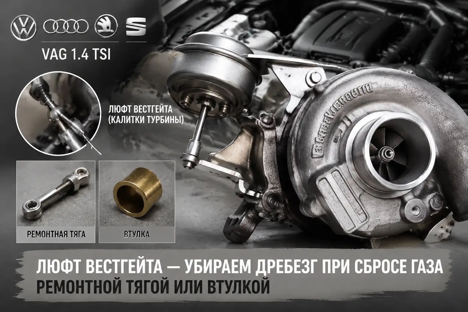

Разбираем проблему люфта вестгейта в турбине BorgWarner (VAG 1.4 TSI). Рассказываем, как устранить металлический дребезг при сбросе газа с помощью ремонтной тяги или втулки.
Почему ваш 1.4 TSI начинает 'звенеть' на сбросе газа и как это исправить раз и навсегда
Знакомая картина: вы едете по трассе, мотор 1.4 TSI бодро тянет, а при сбросе газа из-под капота доносится противный металлический дребезг, будто кто-то трясет жестяной банкой с болтами? Если да — добро пожаловать в клуб владельцев турбированных VAG с проблемой люфта вестгейта. Этот звук не просто раздражает — он сигнализирует о том, что турбина работает на износ, и если ничего не предпринять, рано или поздно придется раскошелиться на дорогостоящий ремонт или замену агрегата.
Я сам прошел через это с моим Skoda Octavia 1.4 TSI 2015 года. После 80 тысяч пробега появился этот характерный 'звон', который особенно отчетливо слышался при движении накатом или на холостых оборотах. Диагностика показала люфт тяги вестгейта — классическая болячка турбин BorgWarner на моторах VAG. В этой статье я поделюсь своим опытом: расскажу, почему возникает эта проблема, как ее диагностировать, и главное — как устранить дребезг с помощью ремонтной тяги или втулки, не прибегая к замене турбины целиком.
Что такое вестгейт и почему он начинает дребезжать
Вестгейт (или 'калитка турбины') — это механизм, который регулирует давление наддува, сбрасывая излишки выхлопных газов мимо турбинного колеса. В турбинах BorgWarner для моторов 1.4 TSI (серии К03 и К04) вестгейт управляется тягой, соединенной с актуатором. Со временем в этом механизме появляется люфт — зазоры между тягой, втулкой и рычагом вестгейта увеличиваются, и при сбросе газа детали начинают биться друг о друга, издавая тот самый дребезжащий звук.
Почему это происходит? Причин несколько:
  • Естественный износ: металлические детали трутся друг о друга, особенно если смазка со временем высыхает или вымывается.
  • Вибрации и нагрузки: турбина работает в экстремальных условиях — высокие температуры, перепады давления, постоянные вибрации. Все это ускоряет износ.
  • Конструктивные особенности: в турбинах BorgWarner для VAG тяга вестгейта имеет шарнирное соединение, которое со временем разбалтывается.

Как убрать дребезг вестгейта: два проверенных способа
Существует два основных способа устранить люфт вестгейта: установка ремонтной тяги или замена втулки. Оба метода эффективны, но имеют свои плюсы и минусы. Я опробовал оба на своей машине и готов поделиться опытом.
Способ 1: Установка ремонтной тяги
Ремонтная тяга — это усиленная версия штатной тяги вестгейта, которая изготавливается из более прочных материалов и имеет регулируемую длину. Она полностью заменяет заводскую тягу и устраняет люфт.
  • Плюсы:
    • Надежное решение, которое прослужит долго.
    • Регулируемая длина позволяет точно настроить механизм.
    • Простая установка (можно сделать своими руками).
  • Минусы:
    • Стоимость выше, чем у втулки (но все равно дешевле замены турбины).
    • Не все ремонтные тяги подходят для всех моделей турбин.

Способ 2: Замена втулки вестгейта
Второй способ — замена втулки, которая находится внутри рычага вестгейта. Эта втулка изнашивается со временем, и ее замена устраняет люфт.

Какой способ выбрать: ремонтная тяга или втулка?
Выбор между ремонтной тягой и втулкой зависит от ваших целей и бюджета. Вот сравнительная таблица, которая поможет определиться:
Критерий Ремонтная тяга Втулка
Стоимость Выше (но дешевле замены турбины) Ниже Надежность Высокая Средняя (зависит от качества) Сложность установки Низкая Средняя Долговечность Высокая Средняя Подходит для Долгосрочного решения Временного решения
Если вы планируете эксплуатировать машину еще долго и хотите забыть о проблеме навсегда — выбирайте ремонтную тягу. Если нужно срочно устранить дребезг и вы ограничены в бюджете — попробуйте заменить втулку.
