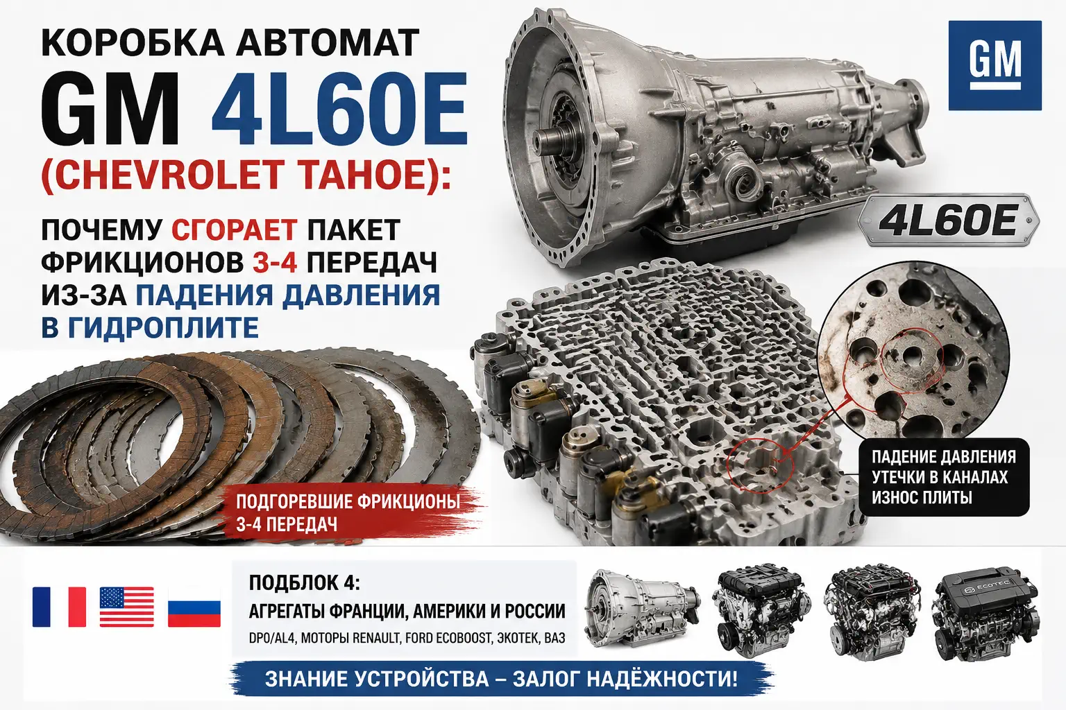

Почему сгорает пакет фрикционов 3-4 передач в АКПП GM 4L60E (Chevrolet Tahoe)?
Сообщения: 3090
Разбираем причины сгорания фрикционов 3-4 передач в автоматической коробке GM 4L60E из-за падения давления в гидроплите. Советы по диагностике и ремонту.
Почему сгорает пакет фрикционов 3-4 передач в коробке автомат GM 4L60E на Chevrolet Tahoe и как этого избежать
Представьте ситуацию: вы едете по трассе, наслаждаетесь плавным разгоном, и вдруг — резкий толчок, обороты взлетают, а машина перестаёт нормально разгоняться. Знакомо? Если у вас Chevrolet Tahoe с коробкой автомат 4L60E, скорее всего, вы столкнулись с одной из самых распространённых проблем этой трансмиссии — сгоранием пакета фрикционов 3-4 передач. И чаще всего виновник здесь не сами фрикционы, а падение давления в гидроплите. Но почему это происходит? Как диагностировать проблему на ранней стадии? И главное — как её предотвратить, чтобы не остаться с мёртвой коробкой на обочине?
В этой статье я разложу всё по полочкам: от технических нюансов работы гидроблока до практических советов по обслуживанию и ремонту. Расскажу, как сам не раз сталкивался с этой проблемой в сервисе, какие ошибки допускают владельцы, и почему иногда даже капитальный ремонт не спасает, если не устранить первопричину. Готовы разобраться? Тогда поехали.

Проблема в том, что гидроплита 4L60E — это настоящий 'узкое место'. Она изначально спроектирована с расчётом на определённое давление масла, и если оно падает, фрикционы начинают проскальзывать, перегреваться и в итоге сгорают. Особенно это касается пакета 3-4 передач, который испытывает максимальные нагрузки при разгоне и движении на высоких скоростях.
Почему именно 3-4 передачи?
Дело в том, что при переключении с 3-й на 4-ю передачу (овердрайв) нагрузка на фрикционы резко возрастает. Если давление масла недостаточное, фрикционы не сжимаются полностью, начинают проскальзывать и перегреваться. Со временем это приводит к их разрушению — они покрываются нагаром, теряют свои свойства и в конце концов сгорают. А вместе с ними страдают и стальные диски, которые тоже деформируются от перегрева.
Вот вам пример из практики: клиент привёз Tahoe 2003 года с жалобой на 'провалы' при разгоне. При диагностике выяснилось, что фрикционы 3-4 передач полностью сгорели, а в поддоне коробки плавали куски обугленного материала. Причина? Забитый фильтр и изношенный насос, которые не обеспечивали нужного давления. Ремонт обошёлся в 120 тысяч рублей — и это ещё дёшево, учитывая, что могли пострадать планетарные ряды.
