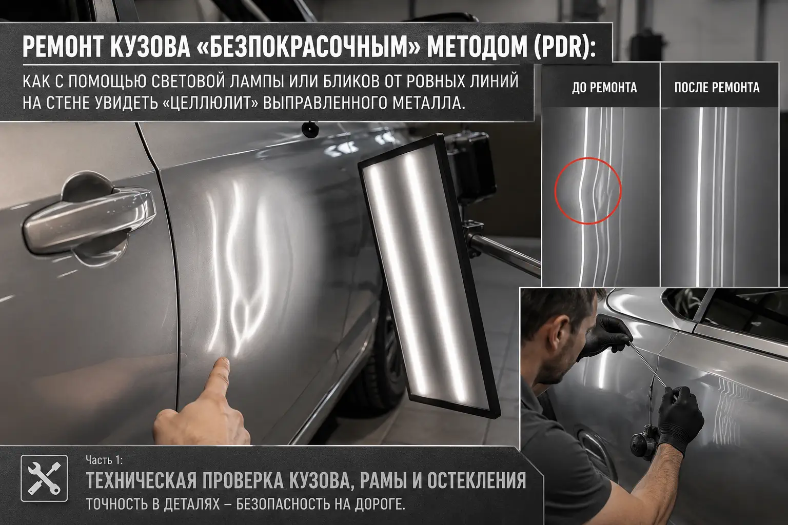

Самый простой способ проверить качество PDR-ремонта — использовать световую игру. Дело в том, что даже идеально выправленный металл может иметь едва заметные неровности, которые проявляются только при определённом освещении. Вот три проверенных метода:
1. Метод световой лампы: как увидеть «целлюлит» металла
Вам понадобится:
  • Яркая светодиодная лампа (лучше с регулировкой угла наклона);
  • Тёмное помещение (или вечернее время);
  • Терпение и внимательность.
Пошаговая инструкция:
  • Установите лампу под углом 30–45 градусов к поверхности кузова. Свет должен скользить по металлу, а не падать перпендикулярно.
  • Медленно перемещайте лампу вдоль ремонтируемого участка. Следите за бликами — они должны быть ровными, без «волн» и искажений.
  • Если заметили неровности (как на апельсиновой корке), значит, металл выправлен не до конца. Это и есть тот самый «целлюлит».
Личный опыт: однажды клиент принёс Mercedes C-класса после PDR-ремонта. При осмотре под лампой на капоте проявились едва заметные волны — как будто металл «дышал». Мастер уверял, что это нормально, но я-то знал: такие дефекты со временем станут только заметнее. В итоге пришлось переделывать работу, а владельцу объяснять, что «невидимый» ремонт оказался не таким уж и невидимым.
2. Метод ровных линий: стена как детектор дефектов
Если под рукой нет лампы, можно использовать отражение ровных линий. Этот метод особенно хорош для проверки горизонтальных поверхностей (капот, крыша, крышка багажника).
Что делать:
  • Найдите стену с чёткими вертикальными линиями (например, кирпичную кладку или обои с полосками).
  • Подгоните машину к стене на расстояние 1–1,5 метра.
  • Посмотрите на отражение линий в кузове. Они должны быть идеально ровными. Если линии изгибаются или «плывут» — металл выправлен некачественно.
Совет: этот метод отлично работает на солнце. Просто припаркуйтесь так, чтобы на кузове отражались оконные рамы или столбы — любые прямые линии.
3. Метод «мокрой тряпки»: проверка на микротрещины
Даже если металл выправлен идеально, краска может быть повреждена. Чтобы это проверить, возьмите влажную тряпку и протрите ремонтируемый участок. Если на тряпке останутся следы краски — значит, лакокрасочное покрытие нарушено, и PDR здесь не справился.
Я часто использую этот метод в своей практике. Например, недавно приехал клиент с Toyota Camry после «идеального» PDR-ремонта. Влажная тряпка показала микроскопические сколы краски на месте вмятины — мастер просто не заметил их. Пришлось перекрашивать панель, хотя изначально планировался безпокрасочный ремонт.
Типичные ошибки PDR-мастеров: как их распознать
Даже опытные специалисты иногда допускают ошибки. Вот самые распространённые из них — и как их заметить:
1. Растяжение металла («перетяжка»)
Симптомы: на месте вмятины появляется выпуклость, а при осмотре под лампой видно, что металл «вздулся».
Почему происходит: мастер слишком сильно давит на металл, пытаясь выправить глубокую вмятину. В результате металл растягивается, и его уже не вернуть в исходное состояние без покраски.
Как проверить: проведите рукой по ремонтируемому участку. Если чувствуете выпуклость — металл растянут.
2. «Эффект апельсиновой корки»
Симптомы: поверхность кузова напоминает апельсиновую корку — мелкие неровности, которые видны только под определённым углом.
Почему происходит: мастер использует слишком грубые инструменты или неправильную технику. Часто встречается при ремонте алюминиевых кузовов.
Как проверить: осмотрите кузов под лампой. Если видите мелкие «волны» — это и есть «апельсиновая корка».
3. Недотянутая вмятина
Симптомы: вмятина визуально ушла, но при осмотре под лампой заметно, что металл не вернулся в исходное положение.
Почему происходит: мастер не довёл работу до конца, боясь растянуть металл. В результате вмятина остаётся, просто становится менее заметной.
Как проверить: сравните ремонтируемый участок с симметричной панелью (например, левое и правое крыло). Если есть разница — вмятина недотянута.
4. Повреждение краски
Симптомы: на месте ремонта появляются микротрещины или сколы краски.
Почему происходит: мастер использует слишком острые инструменты или неправильную технику. Часто встречается при ремонте старых автомобилей с истончённым лакокрасочным покрытием.
Как проверить: используйте метод влажной тряпки или осмотрите кузов под ультрафиолетовой лампой (если есть возможность).
