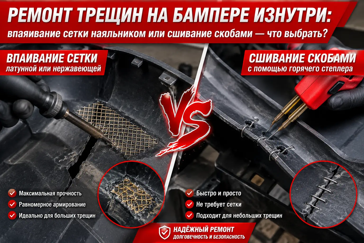

Метод №1: Впаивание латунной или нержавеющей сетки паяльником
Этот метод считается одним из самых надежных и долговечных. Суть его проста: трещина запаивается с внутренней стороны бампера с использованием специальной сетки, которая армирует пластик и не дает ему разойтись. Я сам неоднократно применял этот способ, и могу с уверенностью сказать: если все сделать правильно, бампер будет как новый.

Метод №2: Сшивание скобами с помощью горячего степлера
Этот метод проще и быстрее, чем впаивание сетки, но подходит не для всех случаев. Суть его заключается в том, что края трещины сшиваются металлическими скобами с помощью специального степлера. Скобы нагреваются и впаиваются в пластик, создавая надежное соединение.

Какой метод выбрать: сравнение и рекомендации
Теперь, когда мы разобрали оба метода, давайте сравним их и определим, какой из них лучше подходит для вашего случая.
Критерий
Впаивание сетки паяльником
Сшивание скобами горячим степлером
Надежность
Высокая. Сетка армирует пластик и не дает трещине разойтись.
Средняя. Скобы могут ослабнуть со временем.
Долговечность
Высокая. Метод подходит для длительной эксплуатации.
Средняя. Подходит для временного ремонта или некритичных повреждений.
Сложность
Высокая. Требует навыков работы с паяльником.
Низкая. Подходит для новичков.
Время ремонта
2-4 часа (в зависимости от размера трещины).
30-60 минут.
Стоимость инструментов
Высокая. Паяльник, сетка, фен — все это требует вложений.
Низкая. Горячий степлер стоит недорого.
Применимость
Подходит для большинства типов пластика.
Подходит только для жестких пластиков (АБС-пластик).
Эстетика
Высокая. Внутренняя сторона бампера выглядит аккуратно.
Средняя. Видны скобы, что может быть некрасиво.
Когда выбирать впаивание сетки?
  • Трещина большая (более 15 см) или проходит через критически важные участки бампера (например, крепления).
  • Бампер изготовлен из мягкого пластика (полипропилен, полиэтилен).
  • Вы хотите сделать ремонт на долгие годы и не планируете менять бампер в ближайшее время.
  • У вас есть опыт работы с паяльником или вы готовы потратить время на обучение.
Когда выбирать сшивание скобами?
  • Трещина небольшая (до 15 см) и находится на некритичном участке бампера.
  • Бампер изготовлен из жесткого пластика (АБС-пластик).
  • Вы ограничены во времени или бюджете.
  • У вас нет опыта работы с паяльником, и вы не хотите рисковать.
