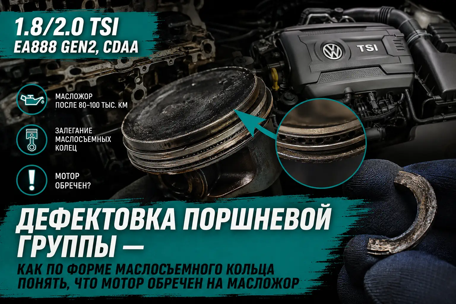

Дефектовка маслосъемных колец: как по форме понять, что мотор обречен
Если вы уже сняли поддон или головку блока, самое время осмотреть поршневую группу. Но даже если вы не планируете разбирать двигатель, можно провести диагностику с помощью эндоскопа через свечные колодцы.
Что искать на маслосъемных кольцах
Маслосъемные кольца на моторах EA888 gen2 состоят из двух частей: самого кольца и расширителя (экспандера). Именно их состояние расскажет всю правду о здоровье двигателя.
Состояние кольца Что это значит Прогноз
Нормальное кольцо(ровная поверхность, зазор 0.2–0.4 мм) Все в порядке, мотор в хорошем состоянии. Продолжайте эксплуатацию с соблюдением регламента. Закоксованное кольцо(черный нагар, кольцо "залипло" в канавке) Кольцо потеряло подвижность из-за отложений. Типично для моторов с редкой заменой масла. Поможет раскоксовка или замена колец. Но если уже есть износ цилиндров — ремонт неизбежен. Изношенное кольцо с "ступенькой"(на рабочей поверхности видна четкая граница износа) Кольцо износилось неравномерно из-за деформации поршня или перегрева. Худший сценарий. Мотор обречен на масложор. Требуется замена поршней и колец, а возможно — и расточка блока. Сломанное кольцо(видимые трещины или отсутствие части кольца) Критический износ или перегрев. Часто сопровождается задирами на цилиндрах. Капитальный ремонт или замена двигателя.
Вот фото из моей практики. На первом снимке — нормальное маслосъемное кольцо. На втором — кольцо с "ступенькой". Разница очевидна:
Почему появляется "ступенька"? Все просто: при перегреве поршень деформируется, и кольцо начинает работать не всей поверхностью, а только ее частью. Со временем на этом месте образуется четкая граница износа. И вот тут начинаются проблемы:
  • Кольцо перестает эффективно снимать масло со стенок цилиндра;
  • Масло попадает в камеру сгорания и сгорает, образуя нагар;
  • Нагар ухудшает теплоотвод, что приводит к еще большему перегреву;
  • Цикл замыкается — масложор прогрессирует.
