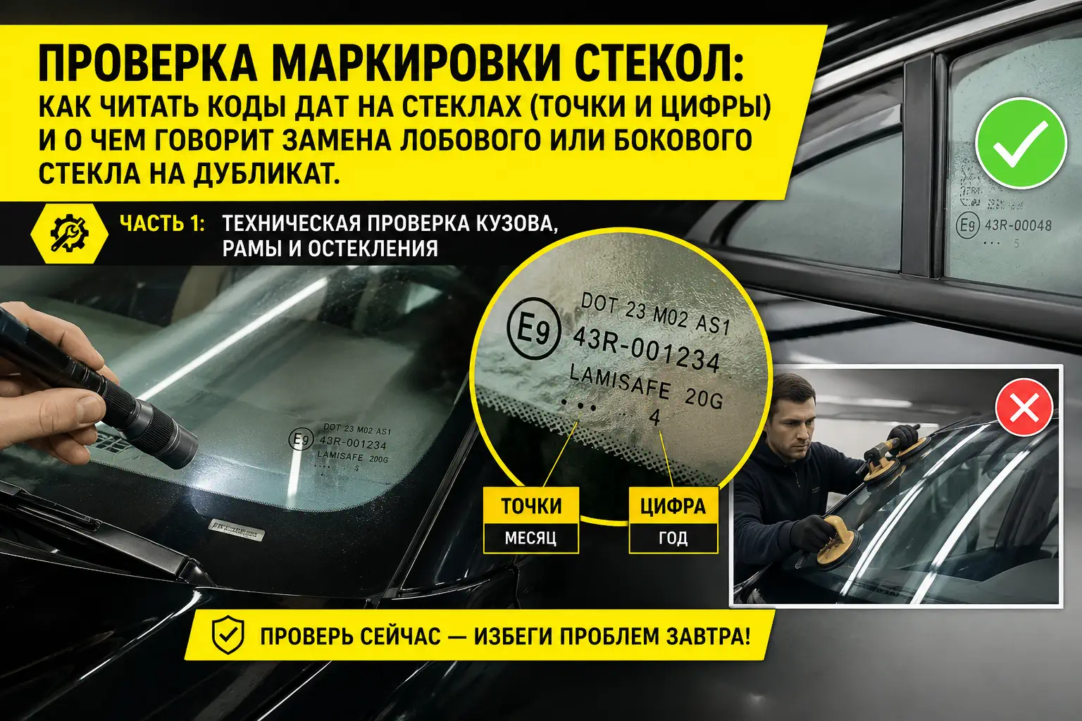

Расшифровка маркировки на автомобильных стеклах: азбука для автовладельца
Каждое автомобильное стекло — это не просто кусок закаленного материала, а высокотехнологичный продукт с уникальным 'паспортом'. Маркировка на нем содержит информацию о производителе, дате изготовления, стандартах безопасности и даже о том, для какой модели автомобиля оно предназначено. Давайте разберемся, как читать этот код.
Стандартная структура маркировки: что где находится
Обычно маркировка наносится на нижний или верхний угол стекла и состоит из нескольких блоков. Вот пример типичной маркировки на лобовом стекле:
DOT-123 AS1 43R-001234 PILKINGTON 05 23
Разберем каждый элемент по порядку:
  • DOT-код (Department of Transportation) — это обязательный элемент для всех стекол, продаваемых в США и многих других странах. Цифры после DOT обозначают код производителя. Например, DOT-123 — это код конкретного завода.
  • Сертификационный знак — обычно это AS1, AS2 или AS3. AS1 означает, что стекло соответствует стандартам для лобовых стекол (высшая категория светопропускания). AS2 и AS3 используются для боковых и задних стекол.
  • Код типа стекла — например, 43R. Здесь:
    • Первая цифра (4) обозначает толщину стекла (в данном случае 4 мм).
    • Буква (R) указывает на тип стекла: R — закаленное (tempered), L — ламинированное (laminated).
    • Последние цифры (001234) — это внутренний код производителя.
  • Название производителя — в нашем примере это Pilkington, один из крупнейших мировых производителей автостекол.
  • Дата изготовления — обычно указывается в формате неделя/год. В нашем примере '05 23' означает 5-я неделя 2023 года.
Дополнительные символы: точки, кружки и другие 'секретные' знаки
Помимо основной маркировки, на стеклах часто встречаются дополнительные символы, которые могут рассказать много интересного:
  • Точки или кружки — обычно обозначают сторону установки стекла. Например, одна точка — левая сторона, две точки — правая. Но у разных производителей могут быть свои системы, поэтому лучше уточнять в документации.
  • Стрелки — указывают направление установки стекла. Особенно важно для лобовых стекол с датчиками дождя или камерой.
  • Буквы 'L' или 'R' — обозначают левую (Left) или правую (Right) сторону автомобиля.
  • Символы безопасности — например, значок в виде молнии означает, что стекло соответствует стандартам по защите от УФ-излучения.
Вот вам реальный случай из практики: при осмотре Audi A6 2018 года я заметил, что на лобовом стекле вместо привычного логотипа производителя (Saint-Gobain) стояла маркировка неизвестного бренда. При этом точки, обозначающие сторону установки, были расположены зеркально. Это сразу насторожило — стекло явно было установлено неправильно, что могло привести к проблемам с датчиками дождя и камерой кругового обзора.
