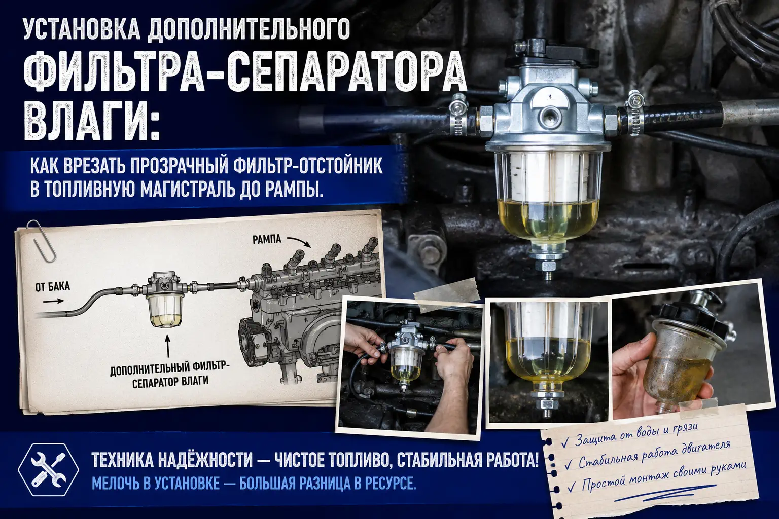

Пошаговая инструкция: врезаем фильтр-отстойник в топливную магистраль
Шаг 1: Подготовка
  • Заглушите двигатель и сбросьте давление в топливной системе (отсоедините предохранитель топливного насоса и заведите машину — она заглохнет через 5–10 секунд).
  • Найдите топливную магистраль до рампы (обычно это металлическая или пластиковая трубка диаметром 6–8 мм).
  • Подготовьте рабочее место — расстелите тряпки, чтобы не испачкать пол топливом.
Шаг 2: Врезка тройника
  • Отсоедините топливный шланг от магистрали (используйте ключи, если соединение затянуто).
  • Установите тройник в разрыв магистрали. Если диаметры не совпадают — используйте переходники.
  • Затяните хомуты на тройнике — они должны быть герметичными, но не перетянутыми (иначе повредите шланг).
Личный лайфхак: Перед установкой смажьте шланги небольшим количеством дизельного топлива — так они легче наденутся на штуцеры.
Шаг 3: Установка фильтра
  • Закрепите фильтр-сепаратор на кузове или раме автомобиля (используйте кронштейн из комплекта или сделайте самодельный из металлической пластины).
  • Подключите вход фильтра к тройнику (направление потока указано стрелкой на корпусе).
  • Выход фильтра соедините с топливной магистралью, идущей к рампе.
  • Убедитесь, что все соединения герметичны — подтяните хомуты при необходимости.
Шаг 4: Проверка на герметичность
  • Включите зажигание (не заводите двигатель) — топливный насос создаст давление в системе.
  • Проверьте все соединения на предмет утечек. Если заметили подтекание — подтяните хомуты или замените шланг.
  • Заведите двигатель и дайте ему поработать 2–3 минуты. Еще раз проверьте герметичность.
Внимание! Если после установки двигатель не заводится или работает с перебоями — скорее всего, в систему попал воздух. Удалите его, ослабив штуцер на рампе и прокачав систему.
